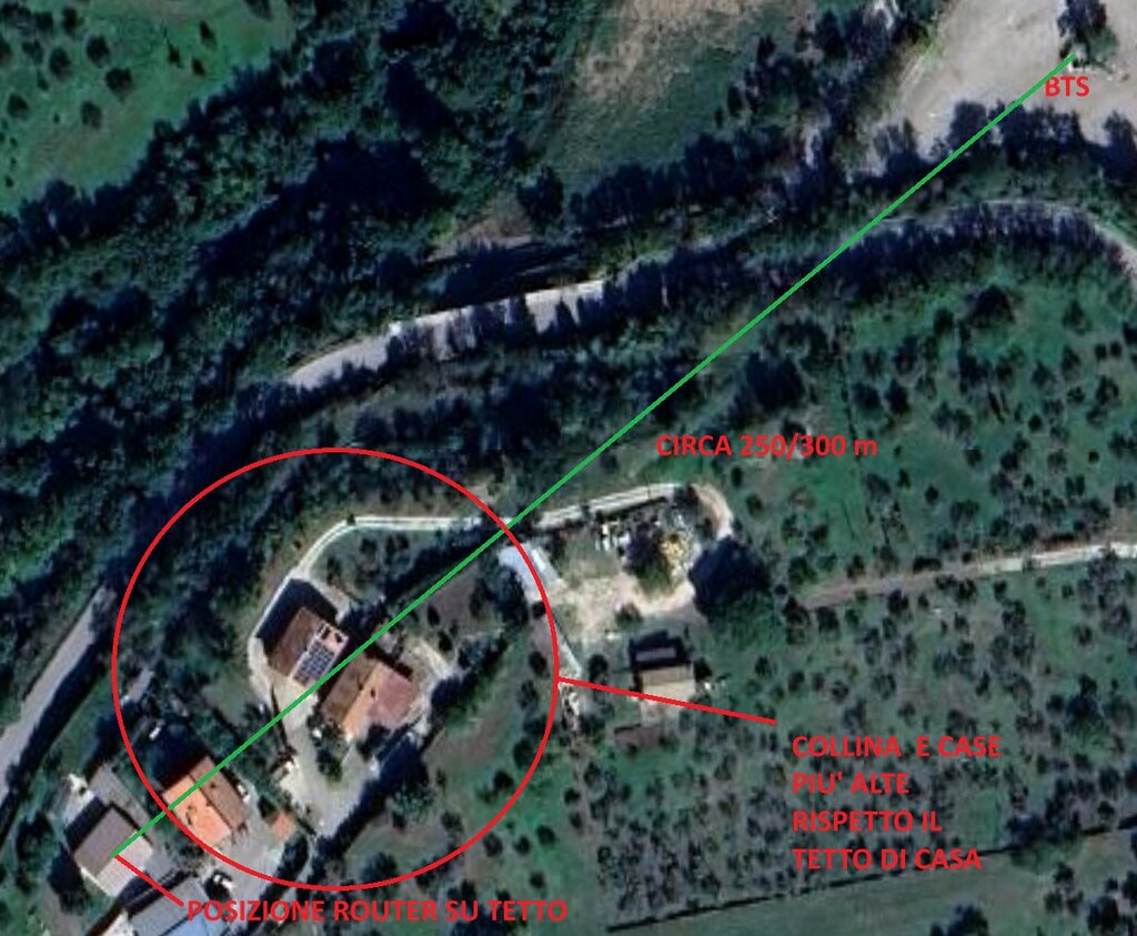

Vi allego un immagine per farvi capire la posizione di casa e BTS
Secondo il sito di Alpsim la BTS che si trova vicino casa ha:
Bande 4G B7 B1 B3 B20 B28 e Bande 5G N3 N28 N38 N78 ed è di proprietà di Windtre, quindi non dovrei avere problemi, infatti ho provato a fare un speedtest con il mio cellulare con Windtre sul tetto e ho toccato i 600mb/s
Per quanto riguarda l'impianto di casa, la casa si sviluppa su un piano terra e un piano a mansarda(vuoto senza impianti divisori ecc.) e dietro casa si trova una piccola collina con sopra altre case, il tetto di casa si trova al di sotto della collina, per portare il cavo ethernet dal ZTE al router interno devo passare circa 45 m di cavo ethernet(ho optato per un cat8) e, per forza di causa, l'alimentatore del ZTE deve stare al piano terra, quindi ho pensato di collegare il cavo ethernet che va da sotto a sopra con un connettore femmina femmina RJ45 schermato al cavo ethernet fornito con il ZTE che se non erro è cat6, oppure tagliare il cavo del ZTE e connettere direttamente ma vorrei evitare per non fare casini 🙃
