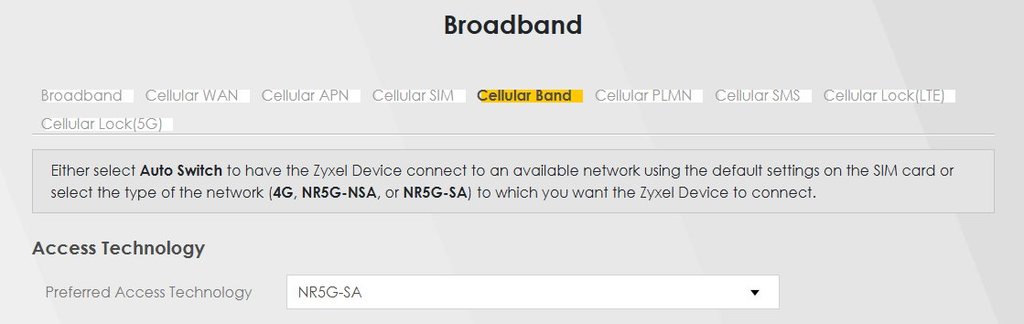

Per applicare il lock in 5G dovrai andare nella sezione Cellular Band e cambiare Access Technology in
E poi premere su Apply.
A quel punto abiliti il cell lock 5G con le informazioni corrette e fai ancora Apply.

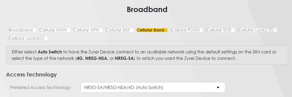

Fatto questo, torni nella sezione Cellular Band e cambi di nuovo Access Technology in
e dai infine ancora Apply.
Se hai fatto tutto correttamente, tornando in Cellular Lock (5G) vedrai lo slide del lock azzurro su attivo, anche se sei in 5G-NSA.
