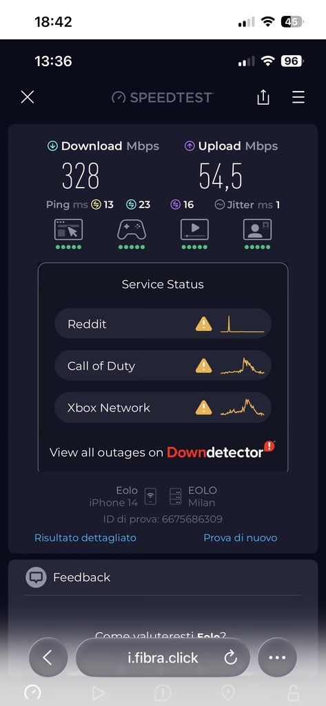

Dopo una FTTC piuttosto problematica, decido di passare a EOLO FWA 300/50, con ripetitore a circa 400 metri, completamente libero da ostacoli. Il tecnico arriva in tempi rapidi, effettua l’installazione e il primo test risulta più che soddisfacente.

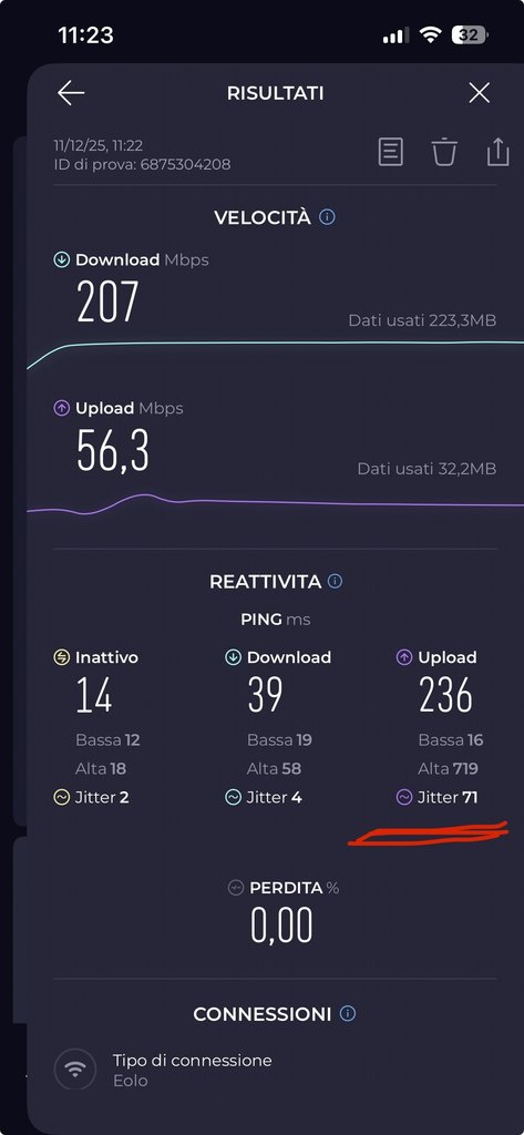

Finalmente contento del risultato, riprendo a giocare come non ero mai riuscito a fare prima. Tuttavia, nei giorni successivi, noto un peggioramento evidente delle prestazioni. Decido quindi di fare qualche test veloce per capire se fosse cambiato qualcosa e l’unica cosa e ripeto, l’unica — visibilmente diversa dagli speedtest Ookla è il jitter in upload, passato da circa 12–16 ms a ben 70 ms.
Dopo mesi e mesi di ticket, riesco finalmente a farmi mandare un tecnico a casa, il quale sostituisce l’antenna (sempre una EoloWave G). A quel punto tutto torna a funzionare alla perfezione, fino a quando il modem non effettua un riavvio. Dopo questo riavvio, però, mi ritrovo in una situazione addirittura peggiore di quella iniziale.

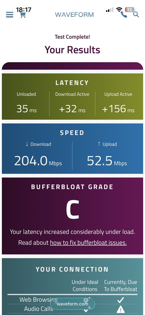

Mi accorgo di aver perso circa 100 Mbps e, anche dall’app EOLO, risulto ora sotto “abbinamento fino a 200 mega”, quando nel mio paese la 300 è disponibile e, di fatto, l’ho avuta fino al giorno prima. I giochi tornano quindi ad andare male e, indovinate un po’ cosa è cambiato? Stesso identico discorso: si è alzato soltanto il jitter in upload.

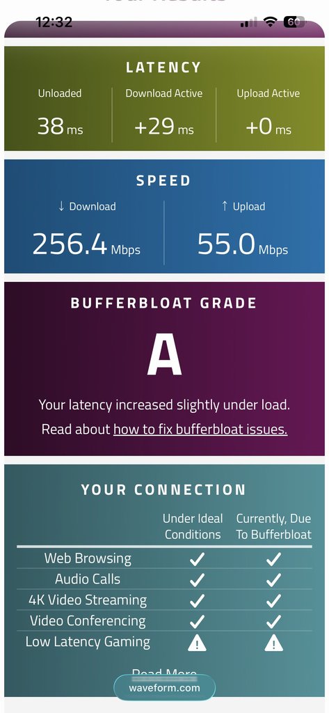

Sono passato da un bufferbloat con grado A a uno di grado C. Colgo l’occasione per dire, con il massimo rispetto verso chi sostiene che il bufferbloat o il jitter in upload non rovinino l’esperienza di gioco, che almeno nella mia esperienza personale non è affatto così: nel momento in cui è cambiato il bufferbloat, è cambiato tutto, letteralmente dal giorno alla notte.
