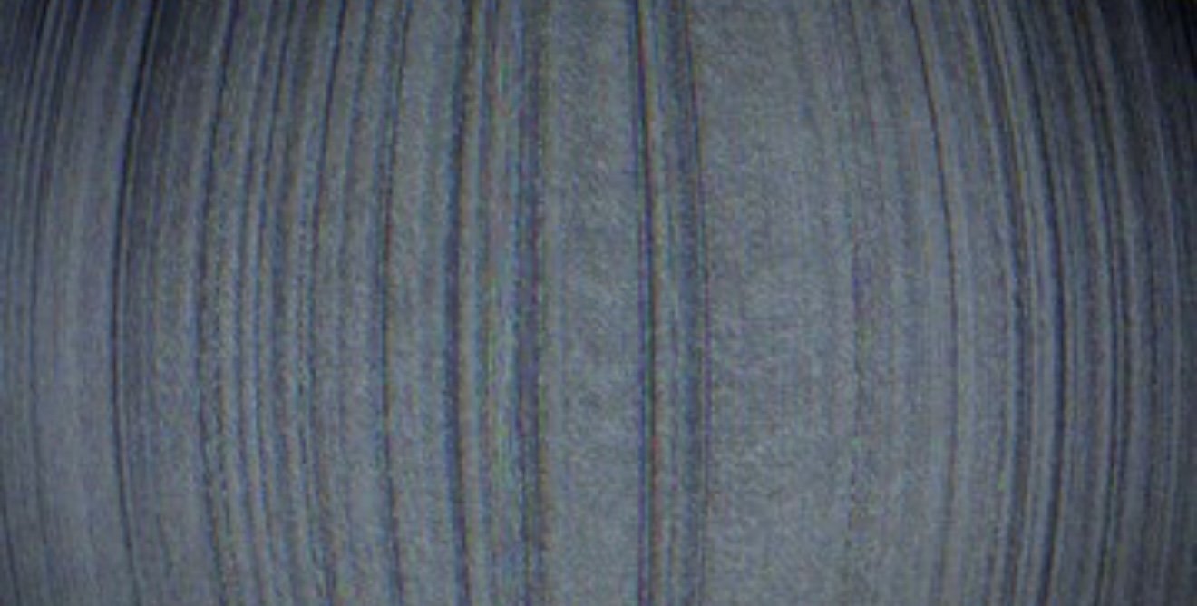

Il primo problema era legato al risparmio energetico, il decoder andava in standby ed alla riaccensione del TV mostrava segnale sorgente assente oppure l’effetto rumore delle TV a tubo catodico. Questo effetto per intendere tipo glitch:
e risolvevo solo staccando l’alimentazione fisicamente, col telecomando non c’era modo di risolvere. Per risolvere questo problema ho semplicemente disattivato lo standby dal menù del TV.
