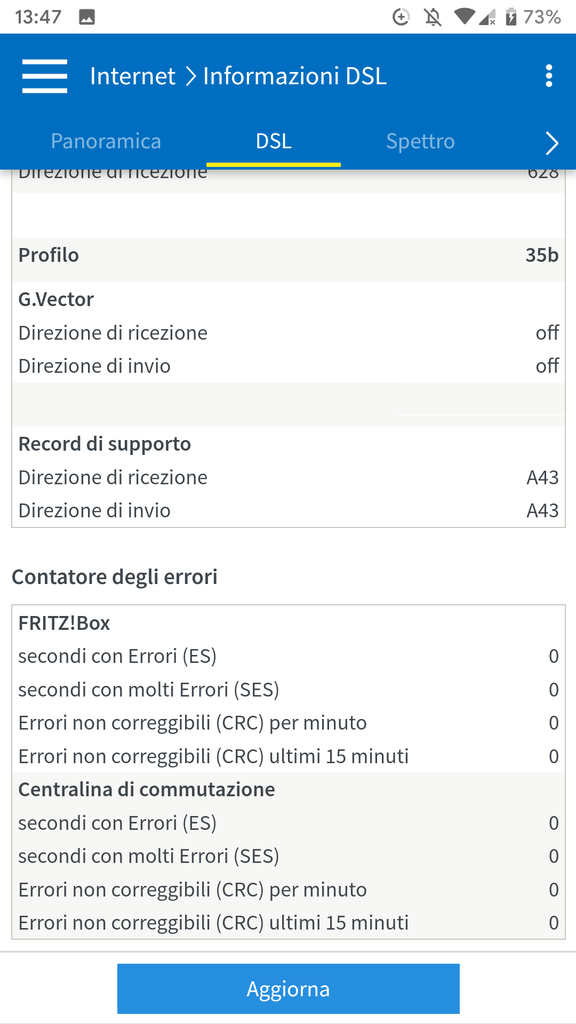

                                                Vedendo una generale lentezza nella navigazione faccio lo speedtest e il risultato è sconcertante
                                                Portante alta e download ridicolo da speedtest. Ho visto che un utente del forum ha avuto un problema simile, come mi comporto? Segnalo subito o può essere una cosa temporanea?
                                                  KevinCarollo
                                                  1. Mai fare test via wifi
                                                  2. MAI farlo con lo speedtest di google
                                                    3.Il modem si allinea sui 50/21 quindi per la distanza va benone
                                                    KevinCarollo fai uno speedtest via cli (possibilmente sul server di Vodafone IT o Eolo) da PC collegato al modem con cavo ethernet. (Se clicchi sulla parola c'è la guida)
