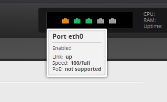

Ho ricrimpato il cavo ma niente, con l'antenna continua ad allineare 100/FD...

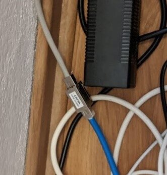

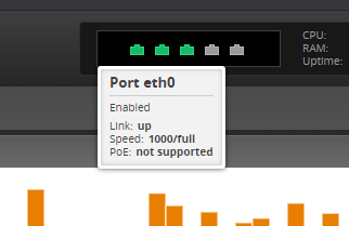

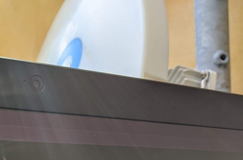

Ho allora decise di portarmi un portatile sul tetto (😅) e mettendo una giunta tra il cavo antenna e il cavo che va al router, allineo subito 1000/Gigabit. Quindi il cavo l'ho crimpato bene, e non è un problema di cavi o di router....
Così facendo ovviamente bypasso l'alimentatore, ma a detta di tutti non puo' essere quello il problema dato che è passivo e non influisce sul link speed, quindi o va oppure non va proprio. E in ogni caso sull'alimentatore stesso c'è scritto 10/100/1000Mbps..
Non resta che l'antenna stessa come fonte del problema... Possibile sia essa difettosa? O impostata male?
