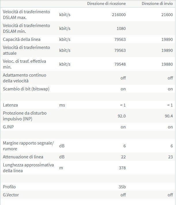

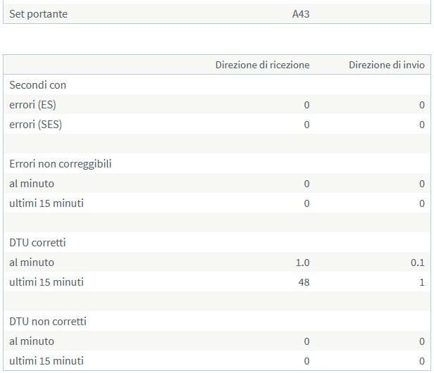

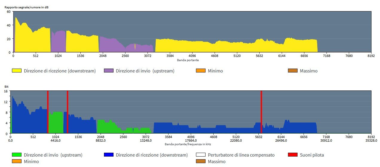

Ho installato un Fritz!Box per la linea FTTC TIM
Mi è comparso questo messaggio negli eventi.
Sulla linea DSL è stata rilevata un'interferenza del segnale dovuta a un cablaggio non corretto. Verificate se ci sono deviazioni o più distribuzioni sulla vostra linea. La deviazione ha una lunghezza di 11 metri. Questa deviazione provoca una diminuzione di circa 18333 kbit/s.
La distanza dalla centrale stimata è di 378.
Ricezione: 79,56 Mbit/s
tInvio: 19,89 Mbit/s
Trattandosi di deviazione di 11 metri è interna alla palazzina? chiedo lumi a qualcuno più esperto
