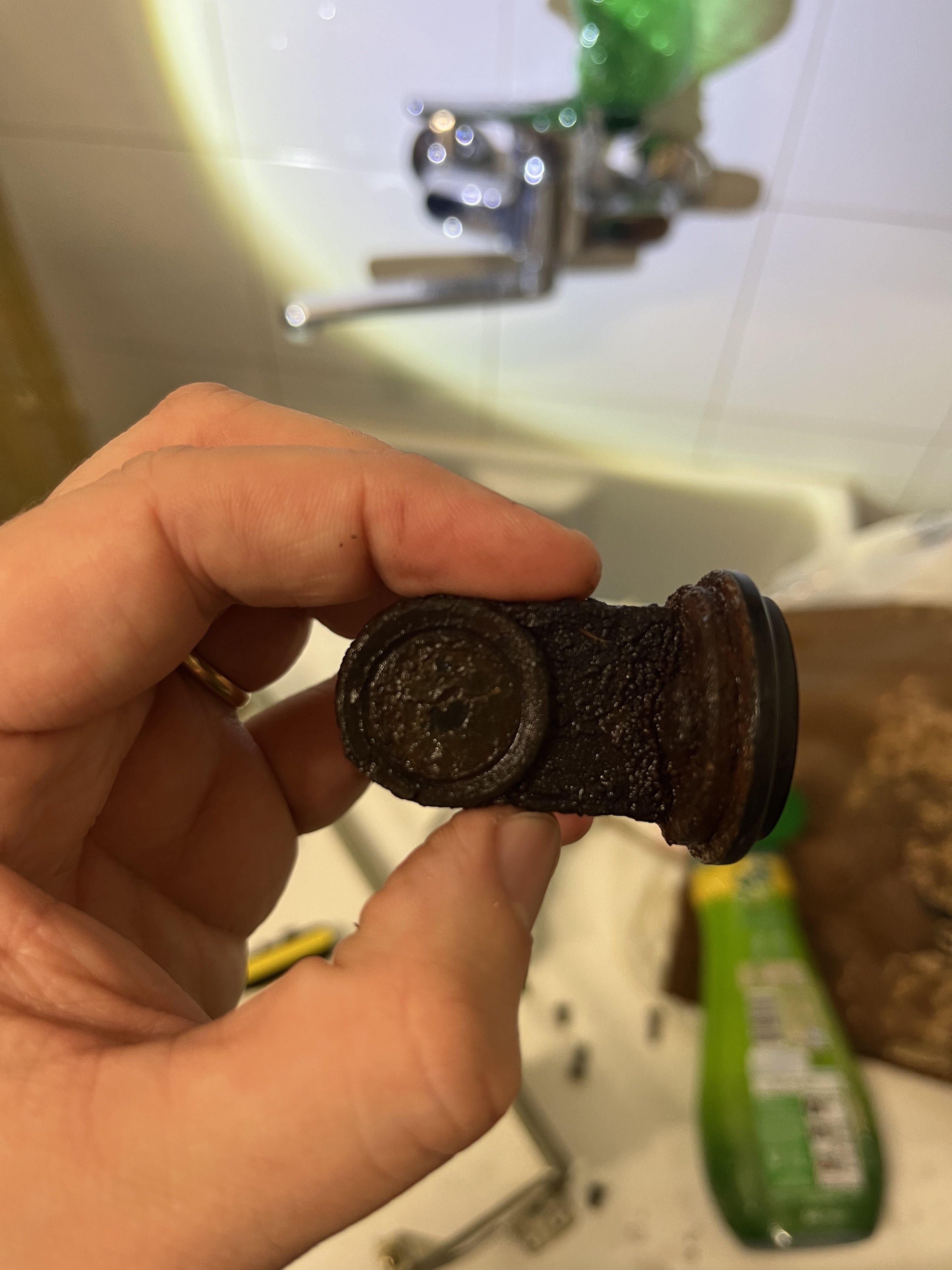

Da un po' di tempo quando ho il riscaldamento acceso ed apro l'acqua calda la caldaia sale ad ebollizione e sento rumori e gorgoglii che smettono con un rumore di una valvola che si apre con fatica.
Faccio 2+2 e penso alla 3 vie difettosa.
Mi decido a smontare il gruppo valvola e vedo subito che l'attuatore elettro meccanico funziona ma la gomma interna è completamente cotta. Avrà circa 20 anni...
Qualcuno sa se è disponibile e come trovare il ricambio? Online non riesco ad capire come si chiami e nemmeno la ricerca per immagini mi aiuta.
