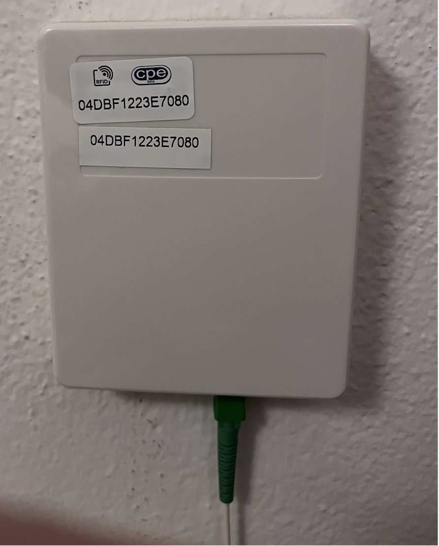

VanM4r considerato che ho il cavo di fibra che dalla scatoletta nel muro mi va direttamente nella Vodafone Station, immagino i tecnici di OF (o chi per loro) debbano installare altro, corretto?
Va installato l'ONT esterno.
Attualmente lo hai integrato nella Vodafone Station e con Dimensione invece sarà una scatolina esterna da alimentare. Il router andrà collegato con un normalissimo cavo ethernet.
