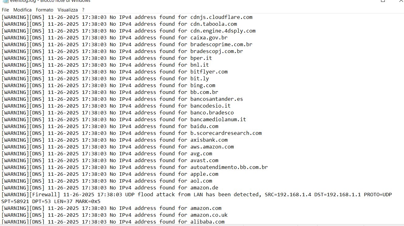

DavideDaSerra Sicuro sia il pc e non il cellulare, o qualche oggetto smart di dubbia provenienza?
Ora mi hai fatto venire un dubbio, al modem ho collegato da tempo 2 telecamere wifi, origine ovviamente cinese, dici che sono quelle?? Devo fare caso al log allora quando non e' collegato il pc.

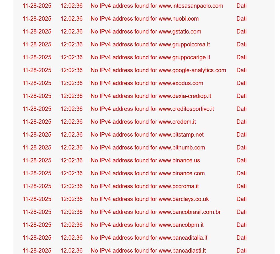

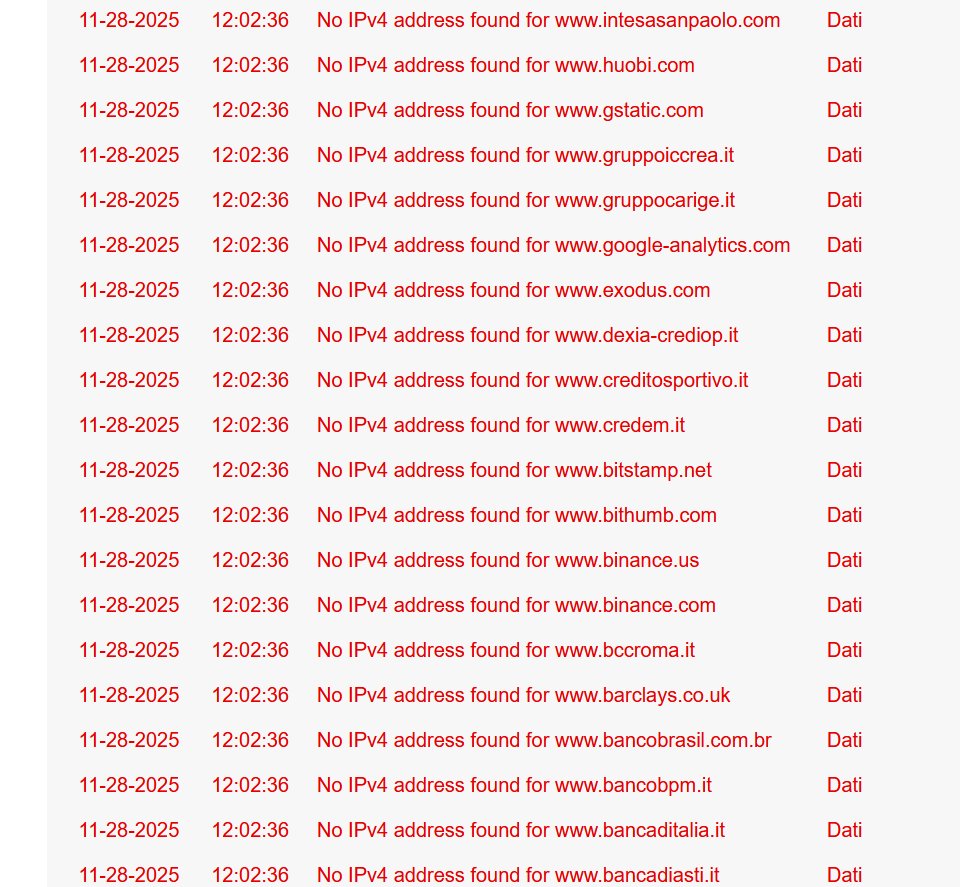

Marco25 Come vedi sono siti di banche e exchange crypto. Ne visiti alcuni tu o qualcuno che si collega alla tua rete? Questo log sembra un errore di DNS più che indicatore di malware.
Sono siti che non frequento, li ho solo riconosciuti dal nome, pero' qualcuno o qualcosa li ha cercati, soprattutto sono tutti nello stesso secondo, non credo che una persona possa farlo, ma forse se non e' malware viene dalle telecamere cinesi che ho a questo punto
