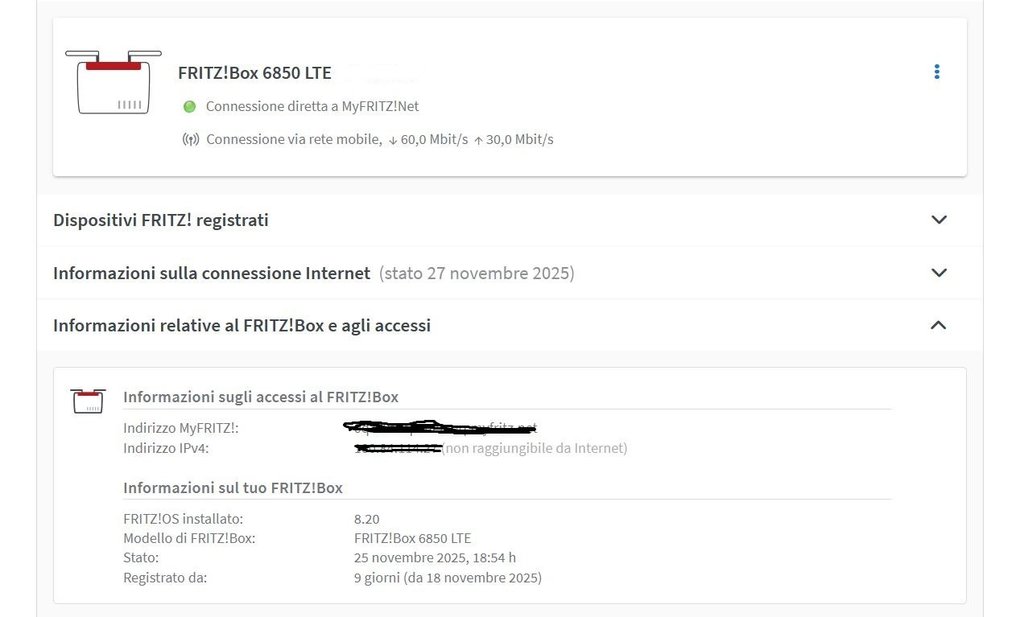

Salve a tutti, ho un fritz 6850 lte con all'interno una sim uno mobile
avrei la necessità di accedere da remoto al fritz
ho seguito la guida , ma l'indirizzo non è raggiungibile ...
è un " problema " di uno mobile? ( di indirizzo ipv4/ipv6?)
oppure sbaglio qualcosa nella configurazione?
nella pagina my fritz lo riporta come abilitato al controllo remoto, di fatto se inserisco l'indirizzo nella barra del browser non succede nulla
preciso che da log di sistema del fritz , la connessione viene chiusa molteplici volte al giorno( a volte anche a distanza di mezz'ora o anche meno, a volte anche dopo 12 ore )
il router è per forza di cose in una posizione con due tacche di segnale ( da sistema circa -108 dbm), il volte va e viene, a volte lo trovo attivo altre volte no, ma credo dipenda da uno mobile
sono pronto a cambiare operatore se necessario
grazie mille a chi mi aiuterà
