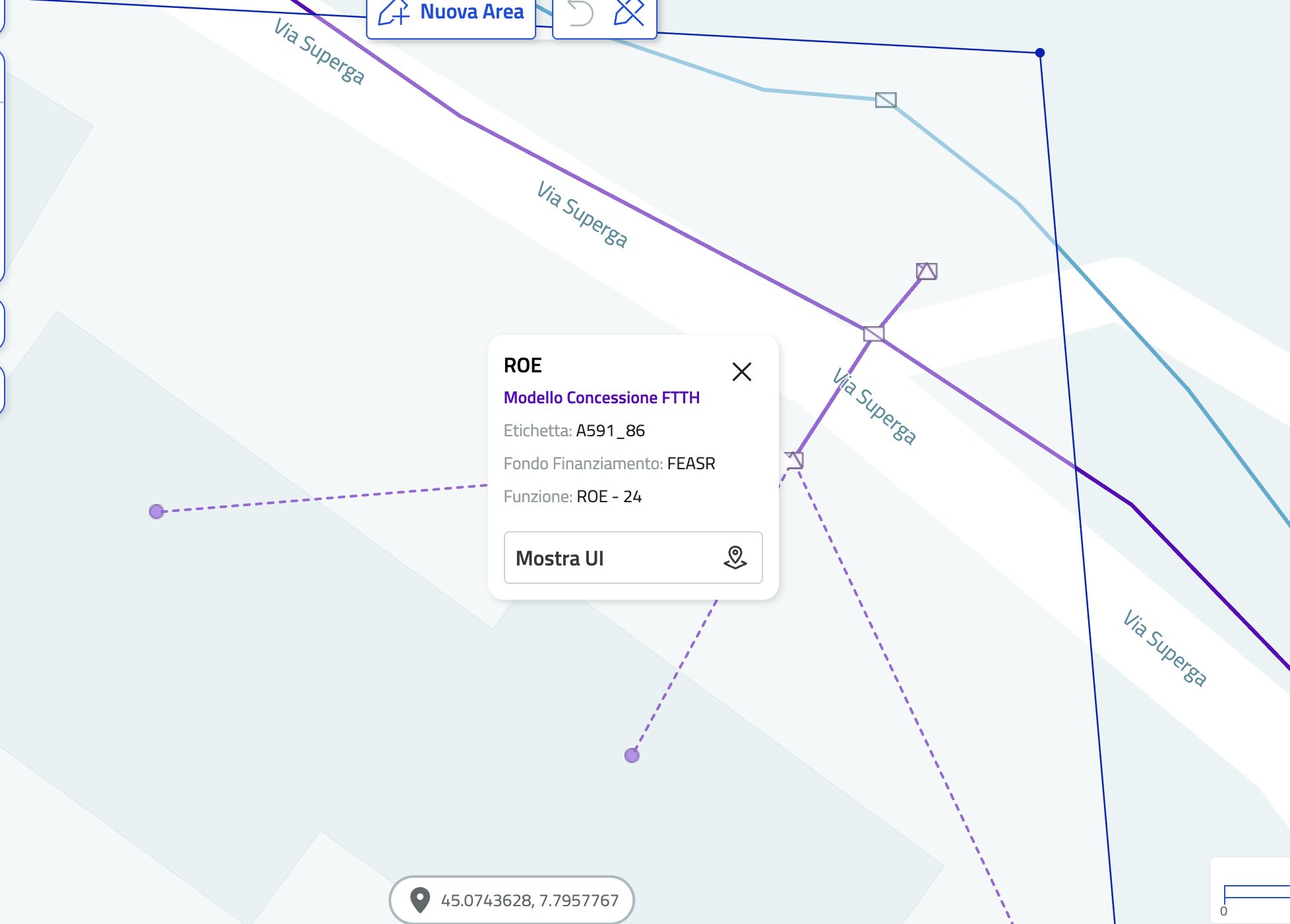

ccilturin Confermate che dobbiamo da parte ns provvedere alla predisposizione del percorso per il cavo (da pozzetto >>casa8) o viene fatto dal tecnico ?
Qualsiasi cosa che riguarda il suolo privato è a carico del privato.
I tecnici incaricati da OpenFiber si occuperanno solo di eventuali lavori su suolo pubblico e di tirare il cavo fino dentro casa.
Su rete BUL viene solitamente fatto un sopralluogo preventivo, quasi sempre in presenza del cliente, proprio per capire come effettuare il lavoro e se la ditta incaricata da OpenFiber dovesse richiedere permessi ad enti terzi (comune, e-distribuzione, fibercop o altro) se necessari.
Consiglio vivamente di essere presenti, sempre se possibile, durante il sopralluogo e di prendersi il numero dei tecnici. Insieme stabilirete il da farsi, anche di eventuali lavori su suolo privato che tu dovrai svolgere per fatti tuoi.
