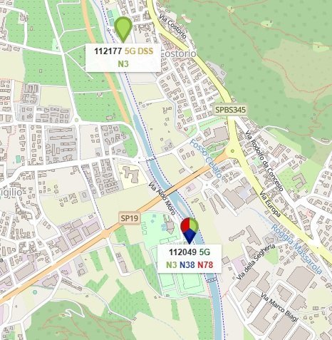

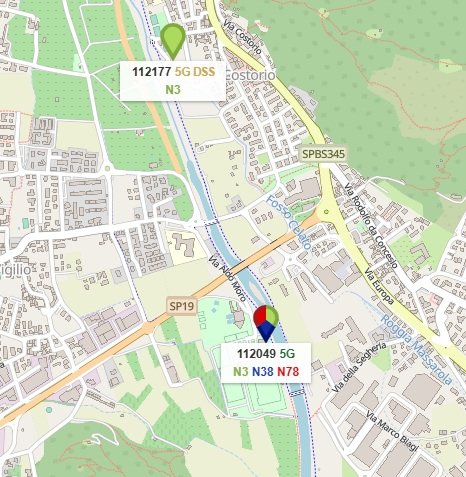

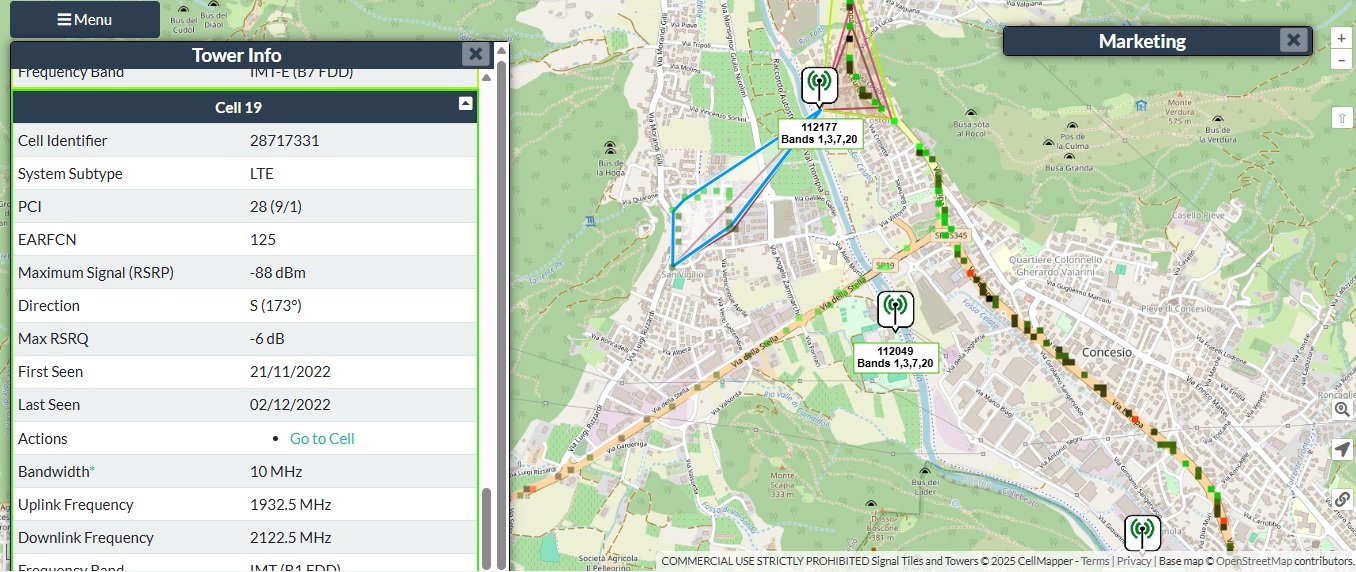

Queste sono le antenna più vicine
Questa è quella agganciata, in azzurro.

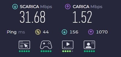

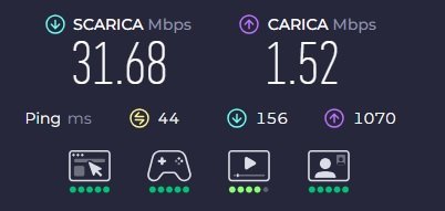

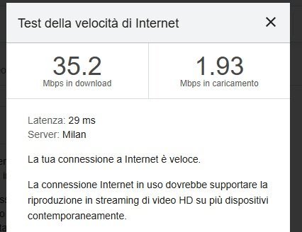

SpeedTest Ookla

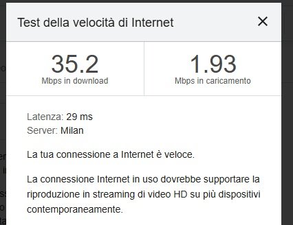

SpeedTest Google(?)
Vorrei capire dove sia il problema. Se è dovuto alla zona, al router, all'antenna, allo switch.
