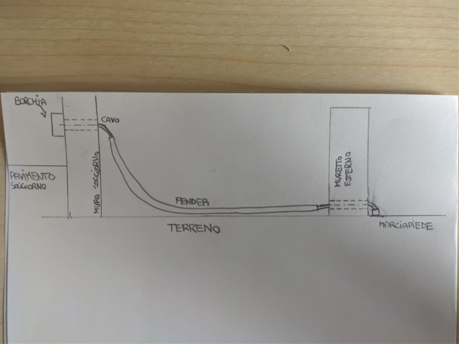

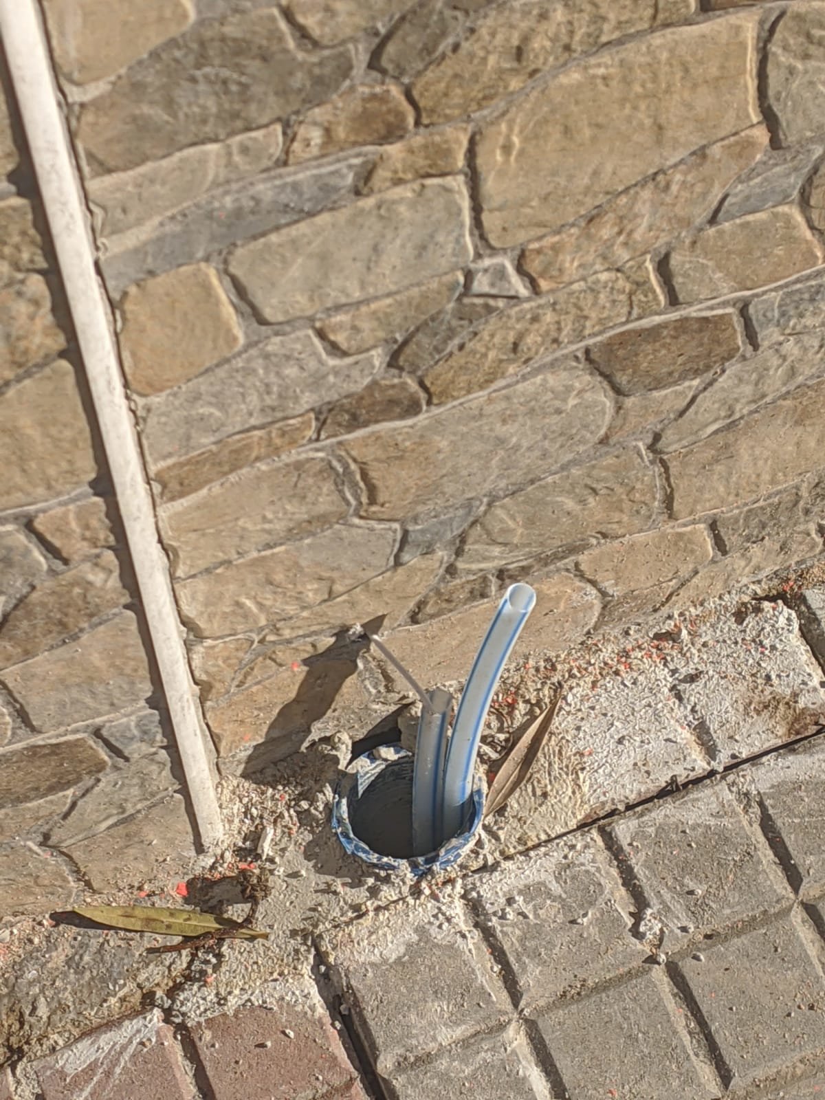

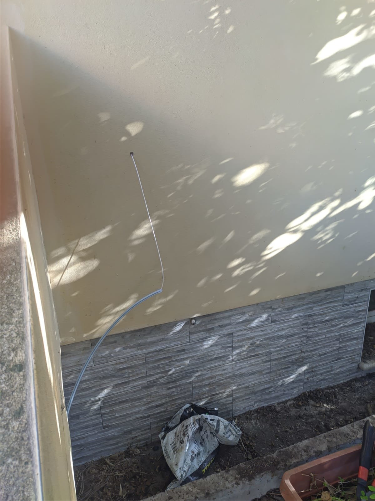

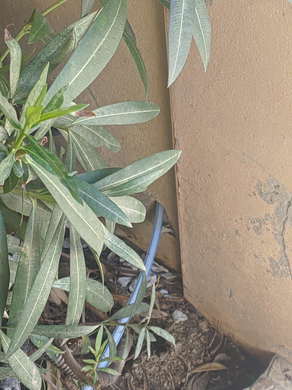

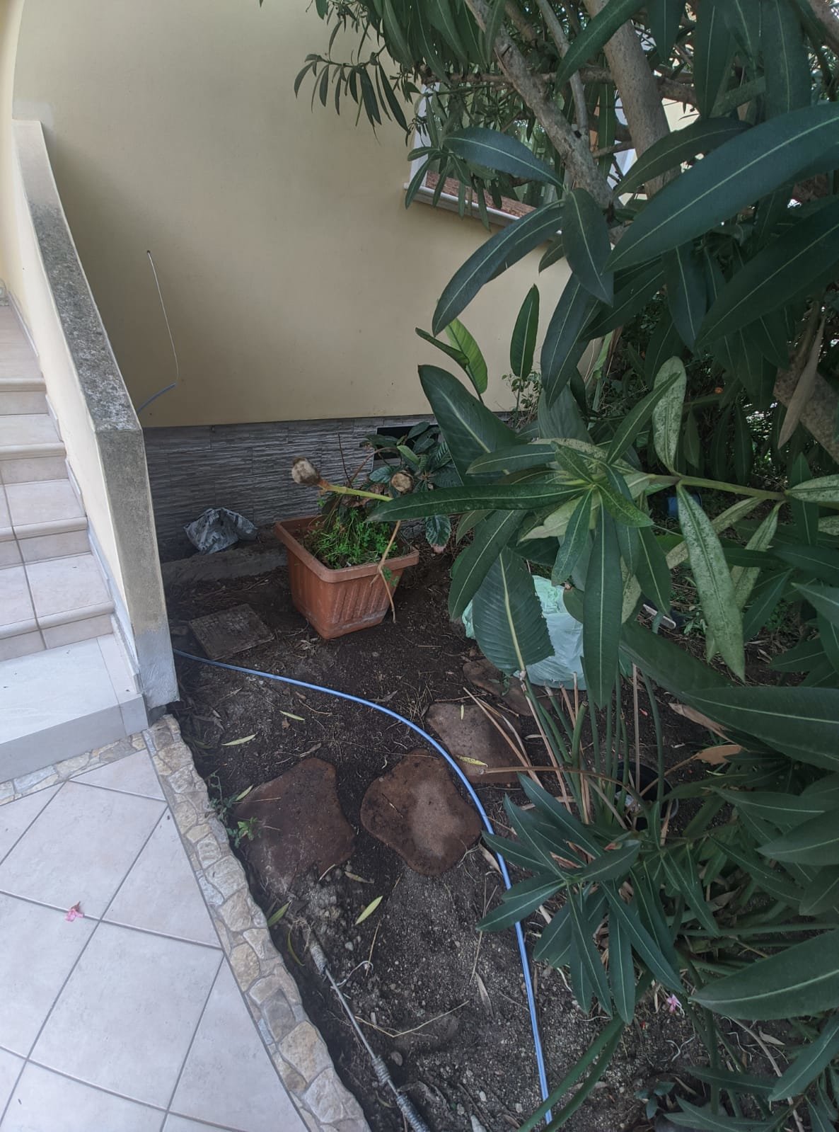

Ma arriviamo al nocciolo del “problema”: sistemare il passaggio della fibra dal marciapiede alla borchia ottica. Come potete vedere dalle foto (che partono dalla parte più esterna per arrivare a quella più interna, con la 4 che è uno schemino fatto da me per chiarire eventuali dubbi sulla disposizione) avrei bisogno di consigli operativi su come posso sistemare questo caos. Dagli operai so già che dovrò procedere ad interrare ad almeno 10/20 cm il fender che gentilmente mi hanno concesso perché sprovvisto, in quel momento, di corrugato apposito in cui far passare la fibra. La parti che più mi crucciano sono quelle “verticali”: quella del foro passante che collega giardino e lato marciapiede (Foto 1) e quella della parete esterna che, nel lato interno, ospita la borchia (Foto 3). Immaginate di dover spiegare tutto ad un bambino ed allacciate le cinture, che partiamo con le domande:
1) Andando via l’operario mi ha detto, guardando il punto mostrato in Foto 1, di “metterci della carta (?) che poi il resto lo sistemiamo noi”. La frase mia ha lasciato talmente confuso che non sono riuscito a formulare un perché od un percome. Devo metterci veramente della carta che quando pioverà diventerà una bellissima pappetta? È verosimile che passino a sistemarlo?
2) Il foro che attraversa il muretto esterno devo sigillarlo? Se sì, cosa conviene utilizzare?
3) Per l’interramento procedo direttamente o ci sono accortezze che devo tenere a mente?
4) Quella più tecnica: come sistemo ciò che c’è in Foto 3? L’operario ha accennato al dover installare da me una “scatola” per proteggere il foro passante esterno-borchia ottica. Cosa devo cercare, con precisione? Come procedo all’installazione, considerando che è presente un cappotto termico esterno? Sarebbe bene sigillare anche questo buco?
