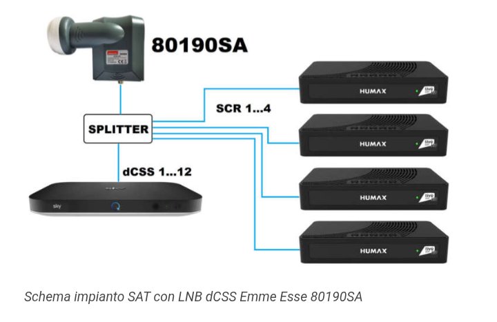

Poi hanno messo anche questo schema che quindi sembra una cosa abbastanza semplice
Cioè in parole povere, tranne per il fatto che sarà uno splitter specifico per il satellite, poi il lavoro da fare per dividere il cavo è lo stesso che si farebbe con il digitale terrestre?

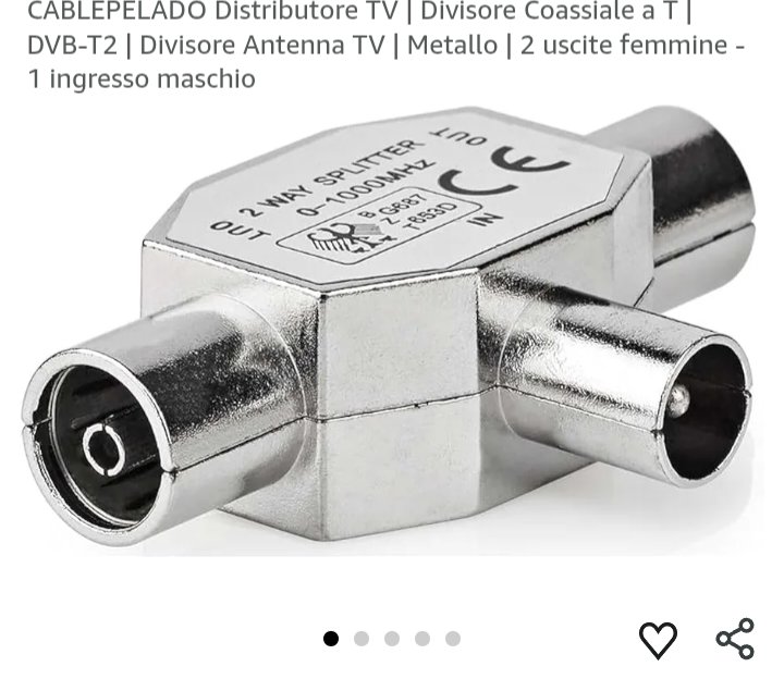

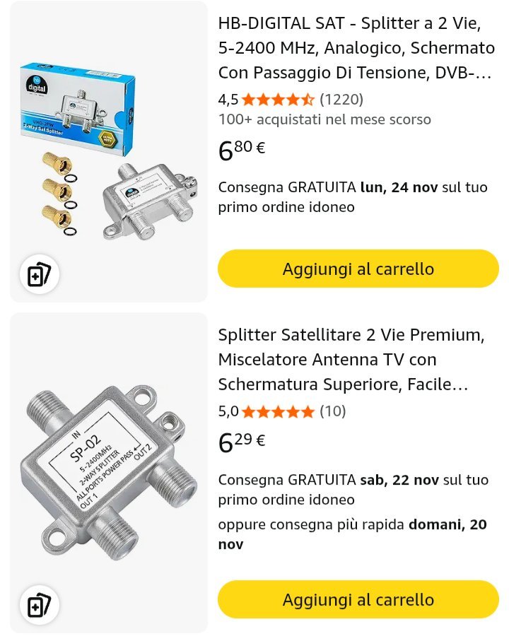

Riguardo allo splitter, andrebbe bene tipo anche uno di questi da così pochi soldi o essendo il segnale più "delicato" prevenendo dal satellite è meglio uno dal costo maggiore e di marchi conosciuti?

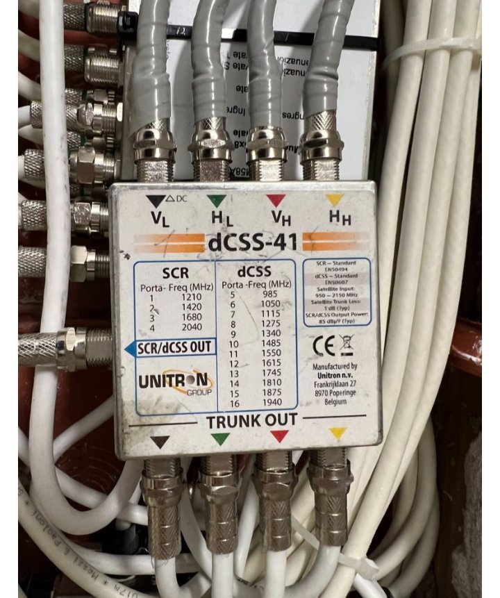

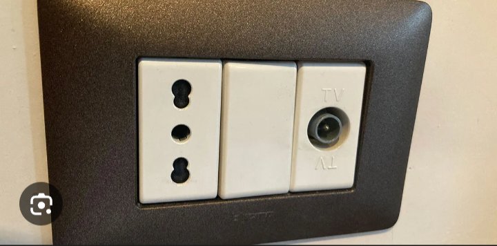

Mentre questa cosa qui ( foto presa da un'altra discussione in questo forum ) a me non dovrebbe servire se ho una casa singola, è solo per condomini...?
L'unico dubbio che mi rimane è che c'è scritto del discorso delle 4 frequenze SCR e le restanti 12 DCSS per Sky..., quindi andrebbe bene quello splitter di prima o mi servirà lo stesso questo?
Ho trovato su Google anche questo schema, quindi confermato che con un semplice partitore si riesce a "gestire" la divisione delle frequenze... senza quindi usare quella cosa nella foto di prima con scritto dCSS-41?

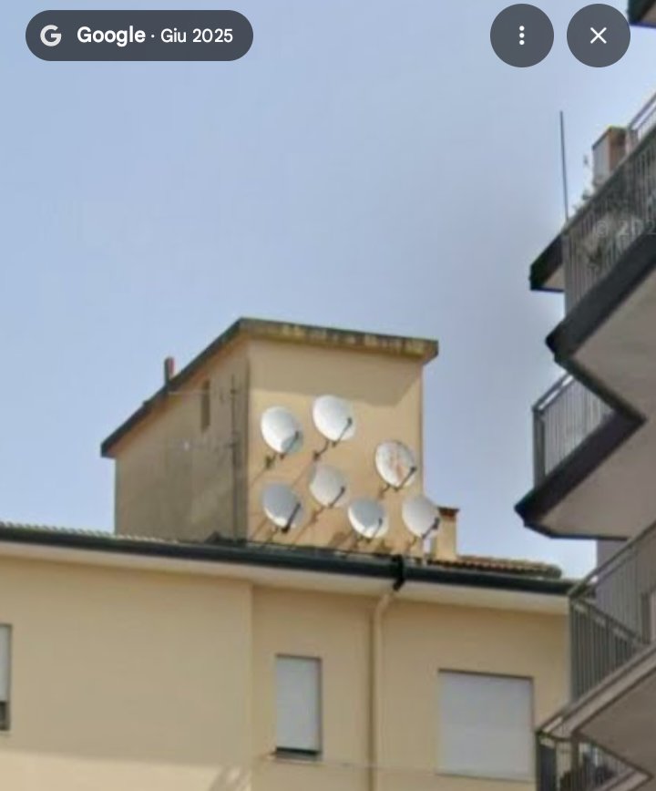

Concludo con una curiosità: proprio leggendo altre discussioni qui ho letto di questi DCSS, che si può usare una parabola per più appartamenti... e vicino a casa mia c'è un condominio con questa situazione
