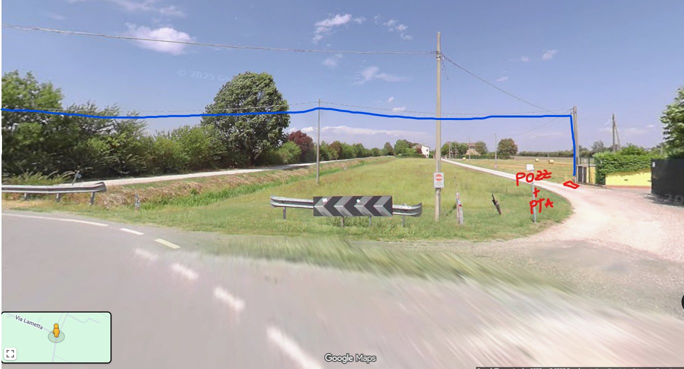

Per quanto riguarda il collegamento dal pozzetto OpenFiber ad inizio stradello, hanno preso delle foto delle campate aeree della e-distribuzione per poi far partire la pratica di allaccio di un multifibra da quel pozzetto fino al confine di casa mia. Per le tempistiche hanno detto su 1 settimana, mesetto (sono molto ottimisti) siccome devono venire con il cestello e effettuare la posa via aerea. Hanno inoltre aggiunto che se i permessi per la posa ci sono già (siccome in tutta la via hanno già avuto i permessi per la posa aerea) i tempi si riducono ovviamente.
