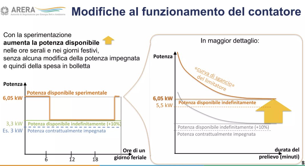

Potenza disponibile, "potenza impegnata" è la potenza contrattuale (vedila come "categoria contrattuale") che resta 4,5.
Ad ogni modo in F3 avrai sono 6kW+30% = 7,8kW per 182'
Se stai nei 6,6 (6+10%) non stacca mai.
In F1 ed F2 4,5*1,3 = 5,85kW per 182 minuti
Se ogni 165', abbassi la potenza, io farei per 15', sotto i 6,6kW in F3 o sotto i 4,95 in F12 "resetti" lo stato e hai a disposizione lo sforo per altri 182'.
Ovviamente l'eventuale fotovoltaico va "sopra", se, ad es, sta producendo 2 kW ed è mezzogiorno, la soglia si sposta a 5,85 + 2 = 7,85kW, ma attenzione che il passaggio di una nuvola potrebbe far staccare.
