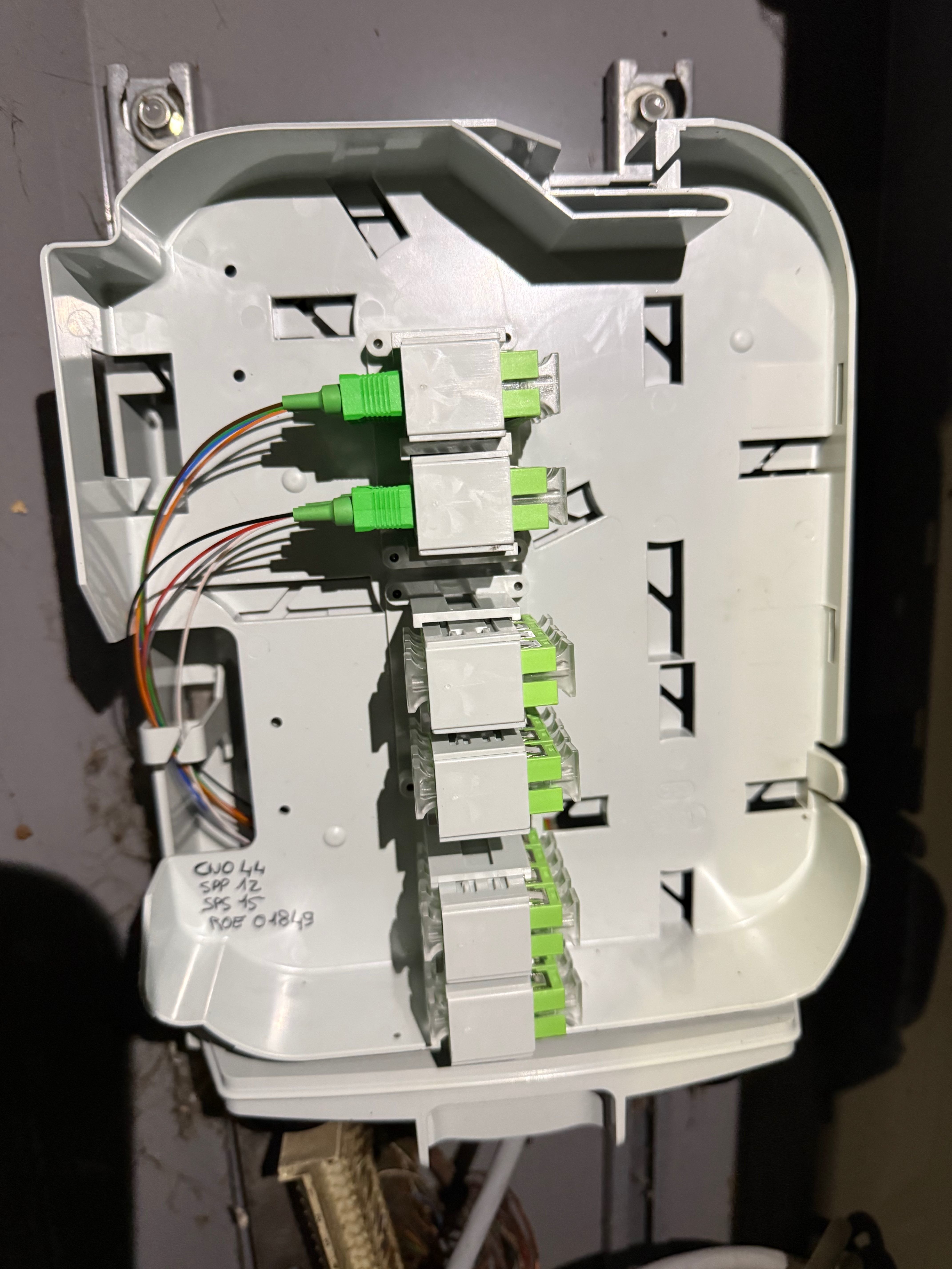

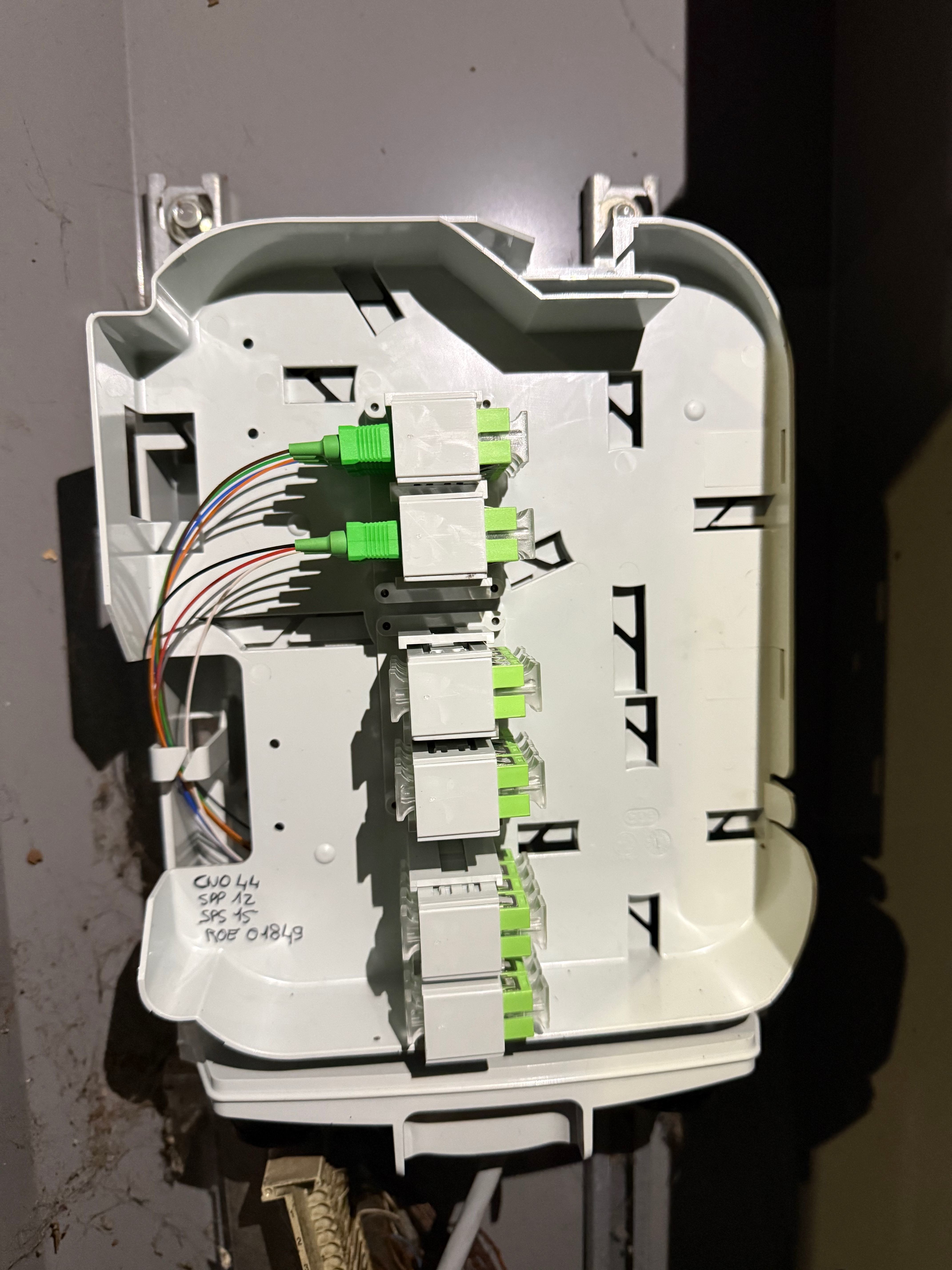

Alla fine di settembre ho incontrato i tecnici fibercop che stavano terminando l'installazione del pte. Mi hanno assicurato che la fibra - 10 GB - era da quel momento presente e che avrei potuto attivare il contratto su operatori che si appoggiano a fibercop. Ad oggi però risulta disponibile solo la FTTC se ricerco su fibercop, fibermap e portali simili.
Gentilmente sarebbe possibile un intervento per rendere vendibile in fibra questo civico? Qui di seguito i dettagli e le foto con i numeri sul pte.
Indirizzo: Via dell'Usignolo, 11 - Milano

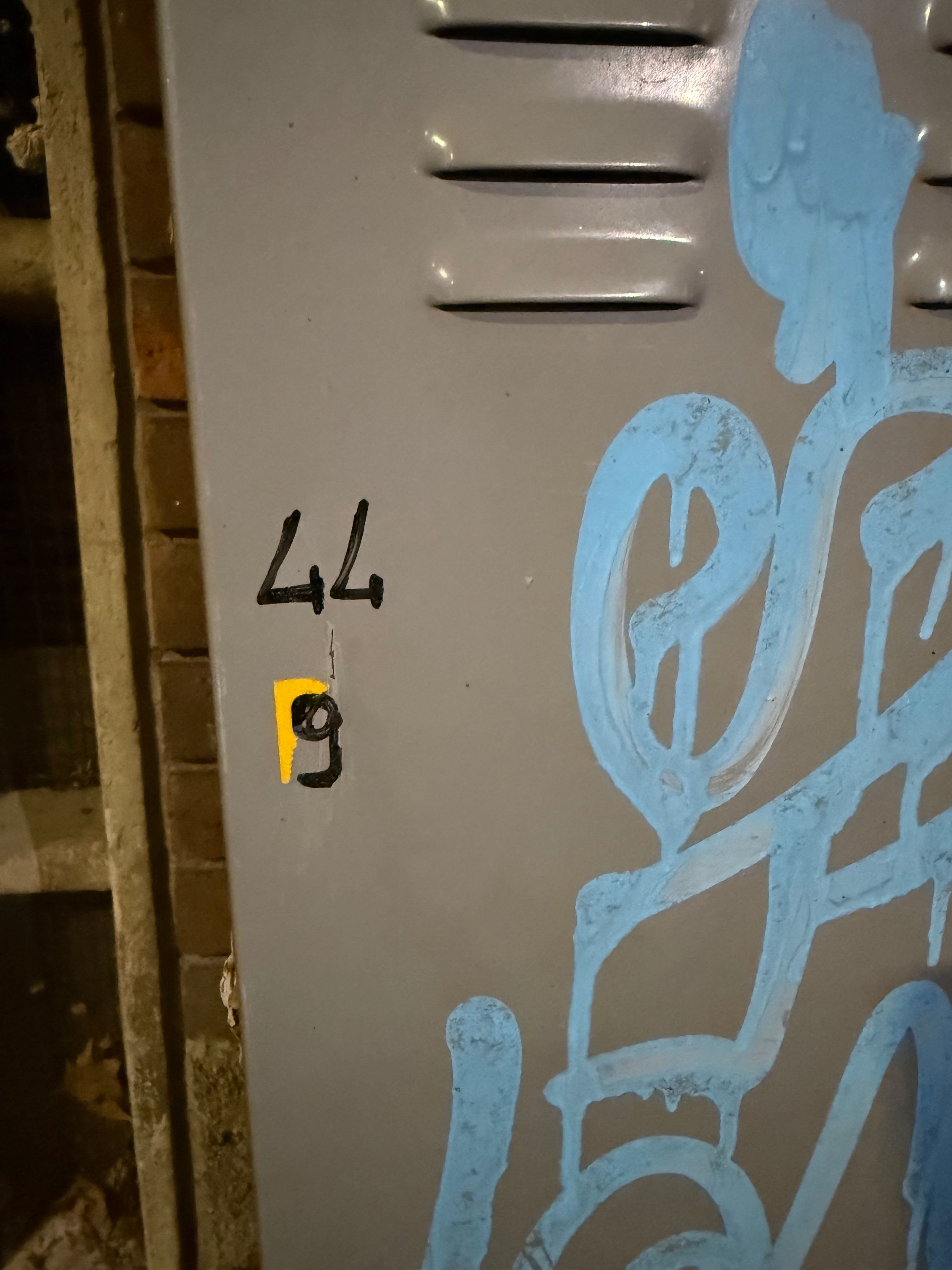

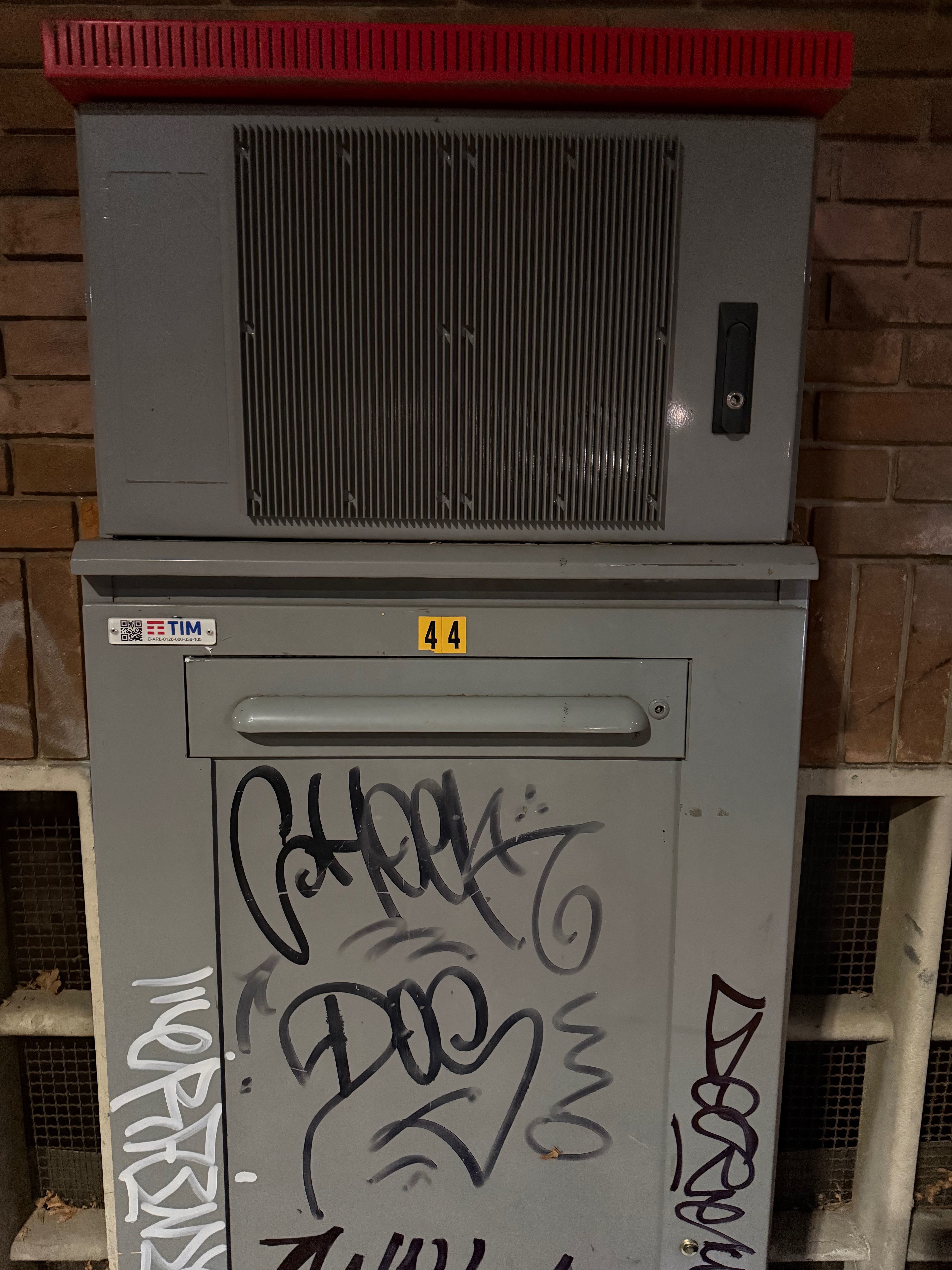

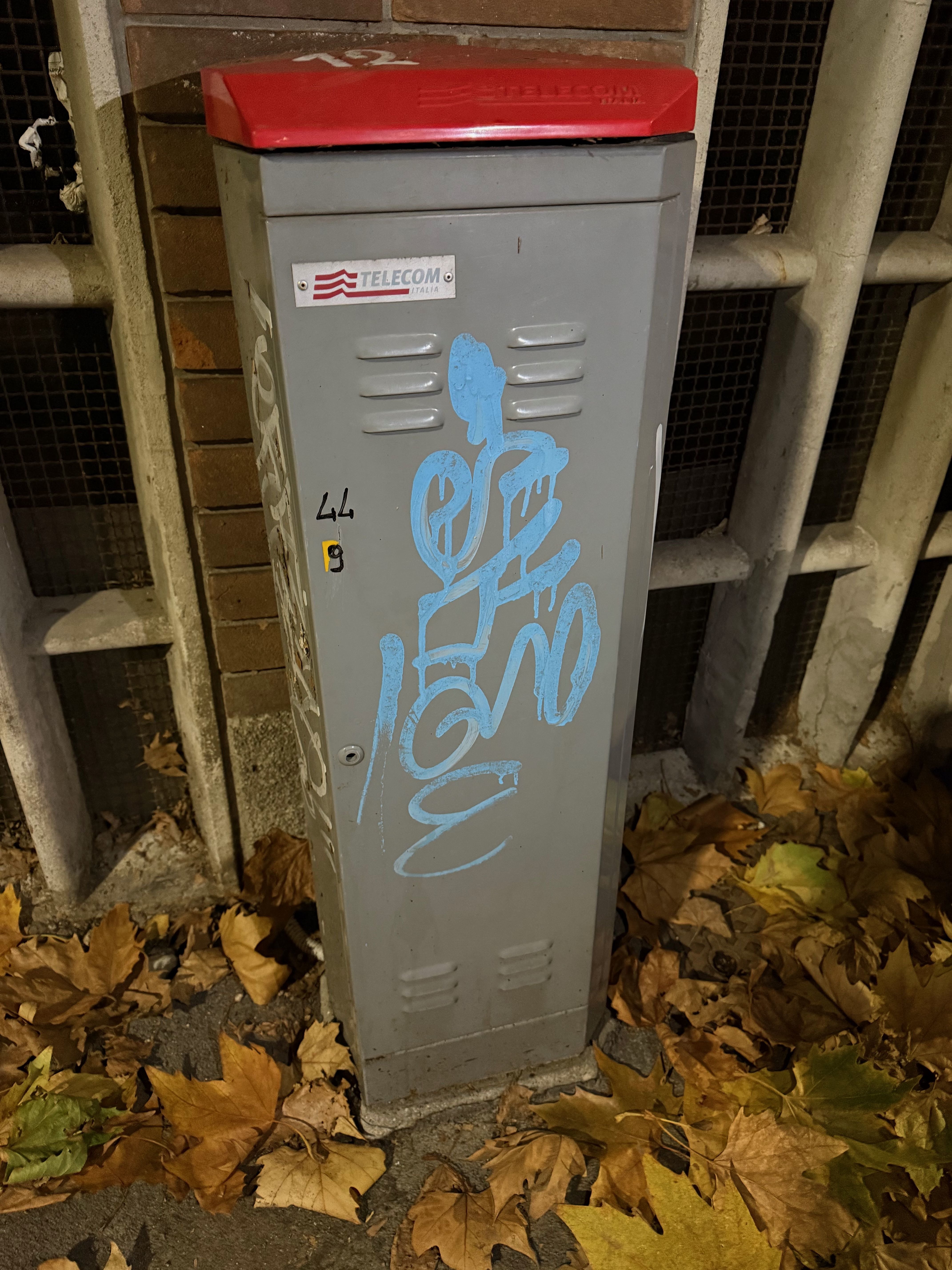

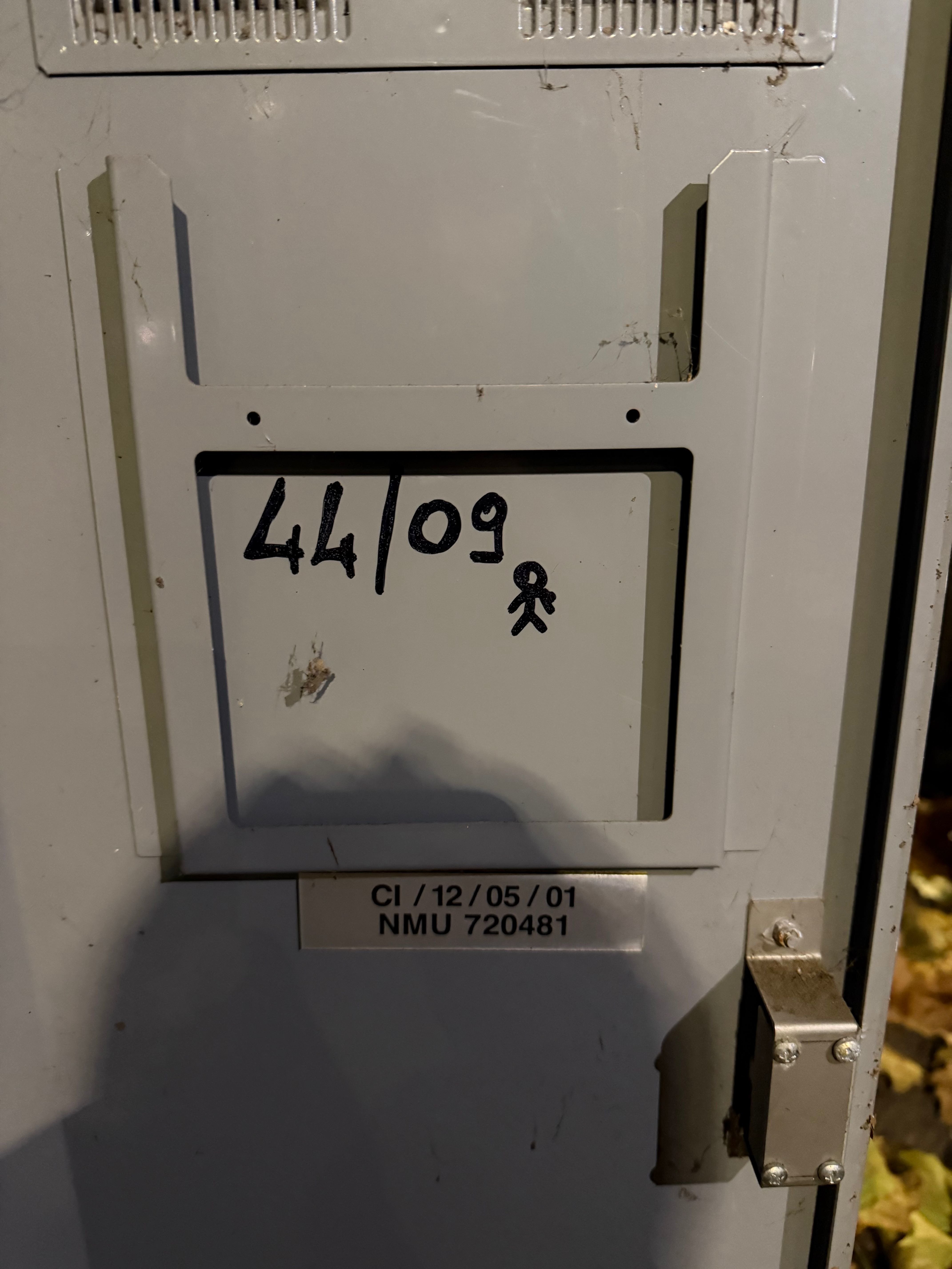

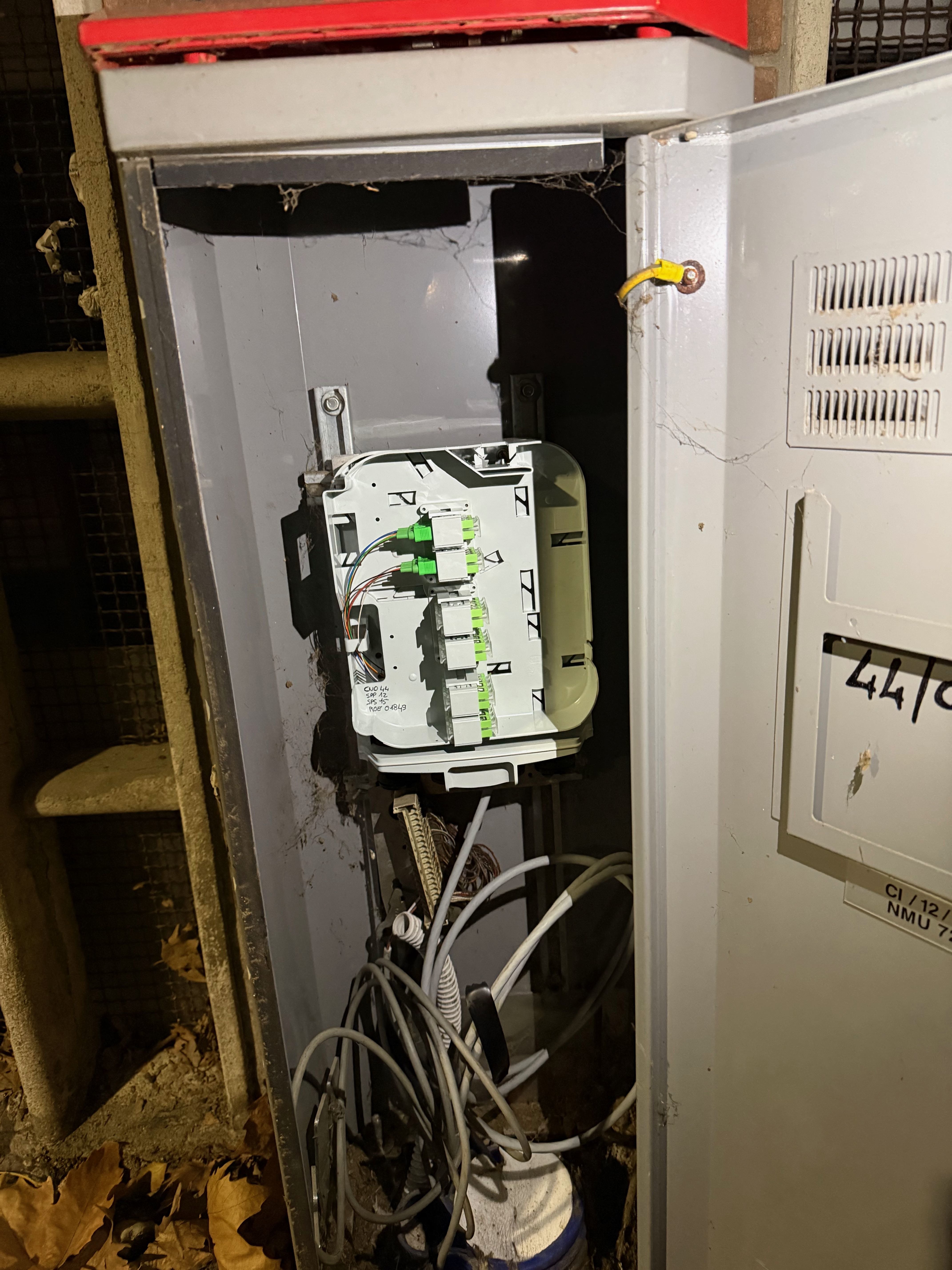

PTE in colonnina 44-9 posizionata a 2 metri da armadio 44. Tra colonnina e armadio è presente il tombino con la muffola dalla quale hanno tirato il cavo multifibra fino all'armadio.

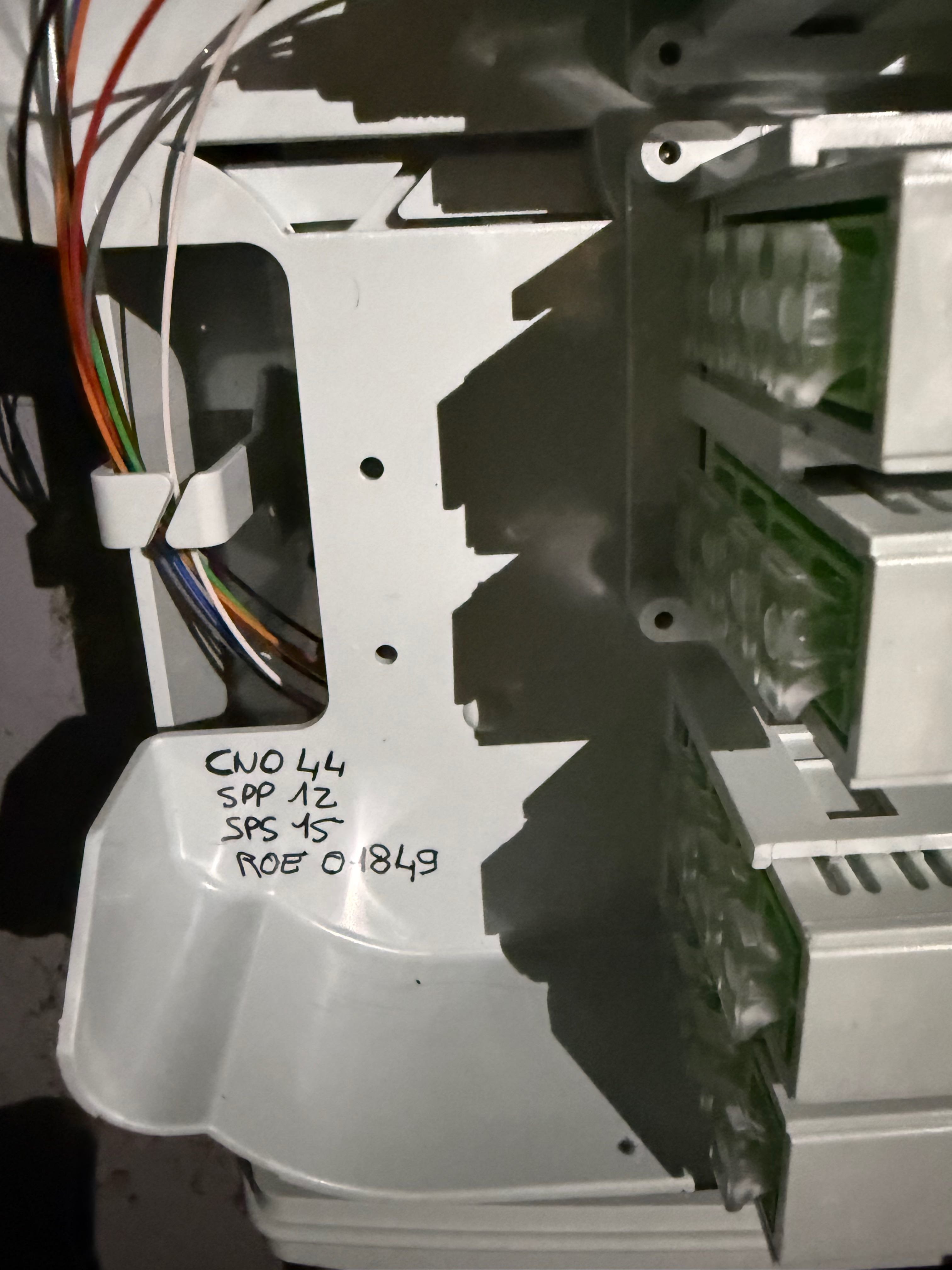

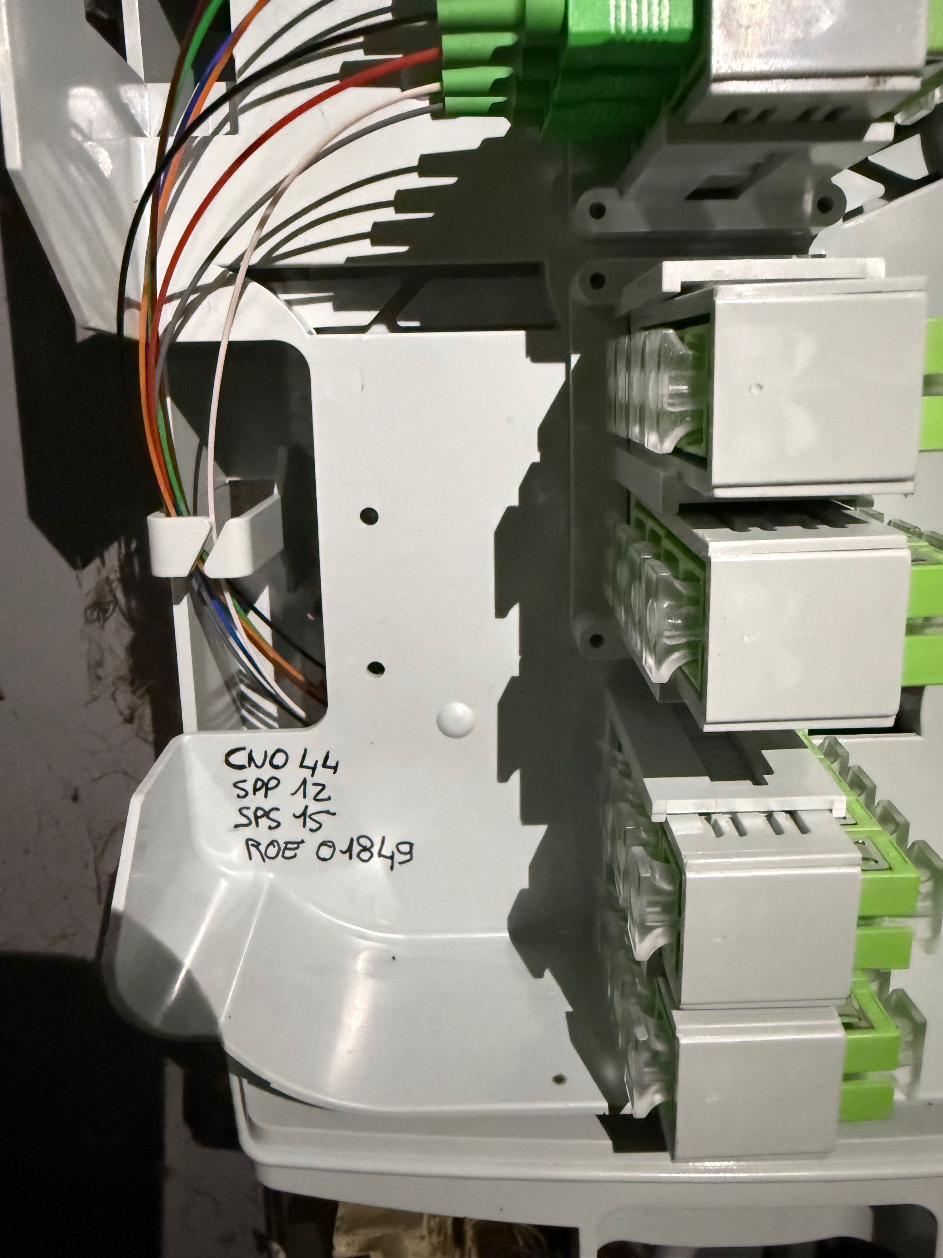

Sul pte ci sono questi numeri scritti con il pennarello:
CNO 44
SPP 12
SPS 15
ROE 01849
Qui le foto con i dettagli, grazie in anticipo a chi per favore potrà aiutarmi.
