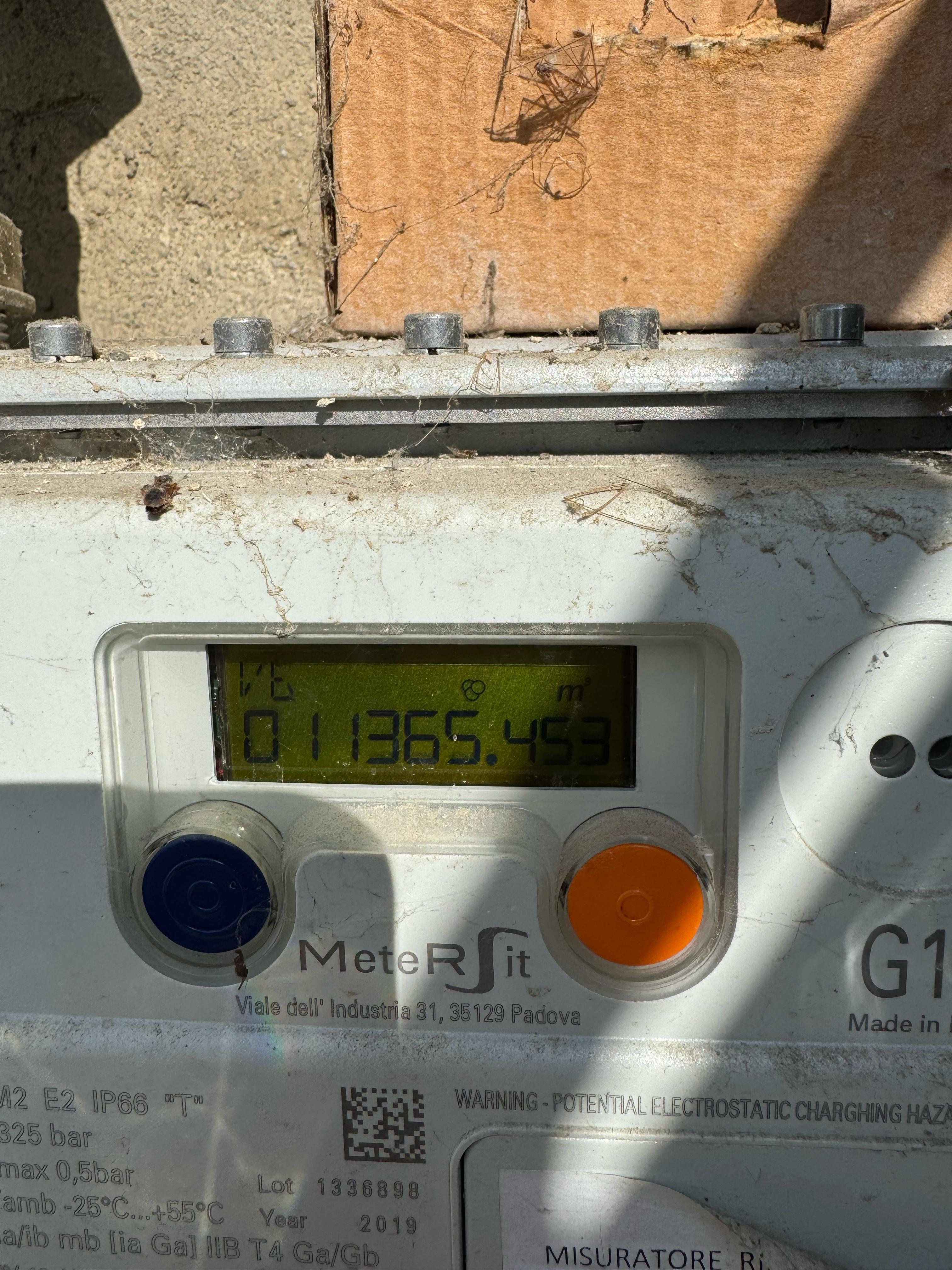

Scusami ma per avere il G10 devi avere almeno 3 caldaie da 25 kW oppure due da 35 kW (Se nella stessa stanza soggette a CPI antincendio) oppure una sopra i 35 kW soggetta a verifica annuale da parte della provincia... come fai ad abbassare il contatore in questa situazione?
La pratica la deve fare il tuo gestore che poi inolterà la pratica al distributore, ma molto probabilmente è da fare un allaccio nuovo, non è come per la luce che paghi e ti aumentano i kW. Non mi stupisce se date le potenze in gioco il distributore ti chiederà come fai a scaldarti in quanto non può fare una riduzione così alla leggera, rischia una denuncia per interruzione di servizio (quindi scartoffie).
Comunque chi si trova nella tua situazione di solito switcha a impianti senza gas (imprese e villone) usando pompe di calore
