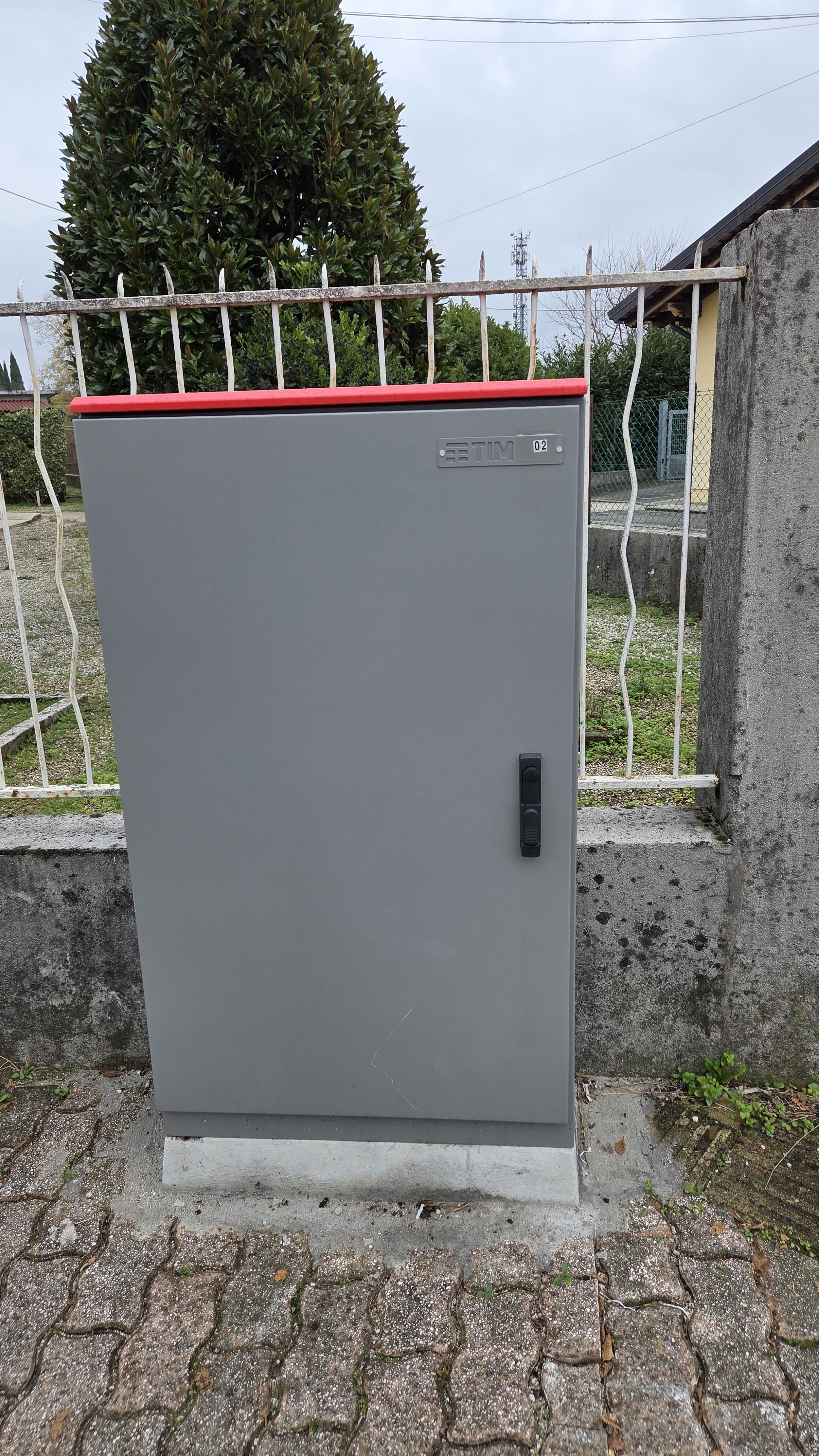

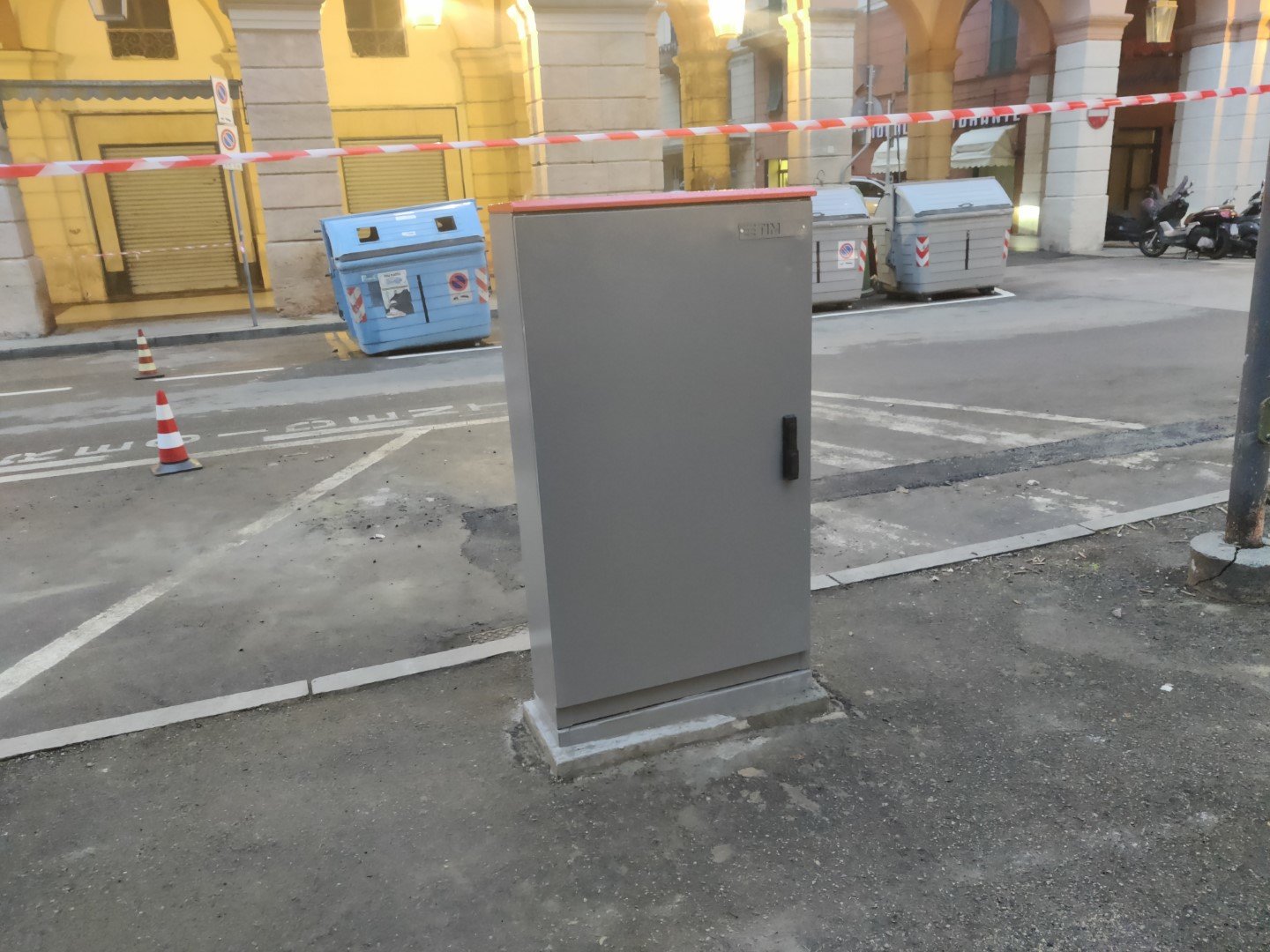

L'ARLO però è questo:
Premi per mostrare
Premi per nascondere
C'è l'ARLO oppure c'è solo l'ARL?

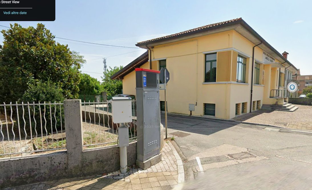

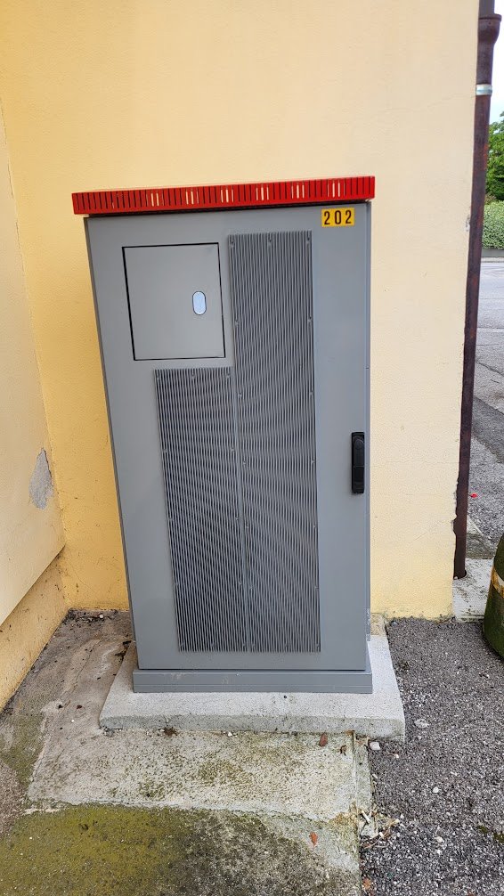

marcutin nella stradina invece, appena dietro hanno installato circa un anno fa questo
Questo è un MSAN per espansione della rete in rame/altro, non c'entra nulla con la FTTH.
