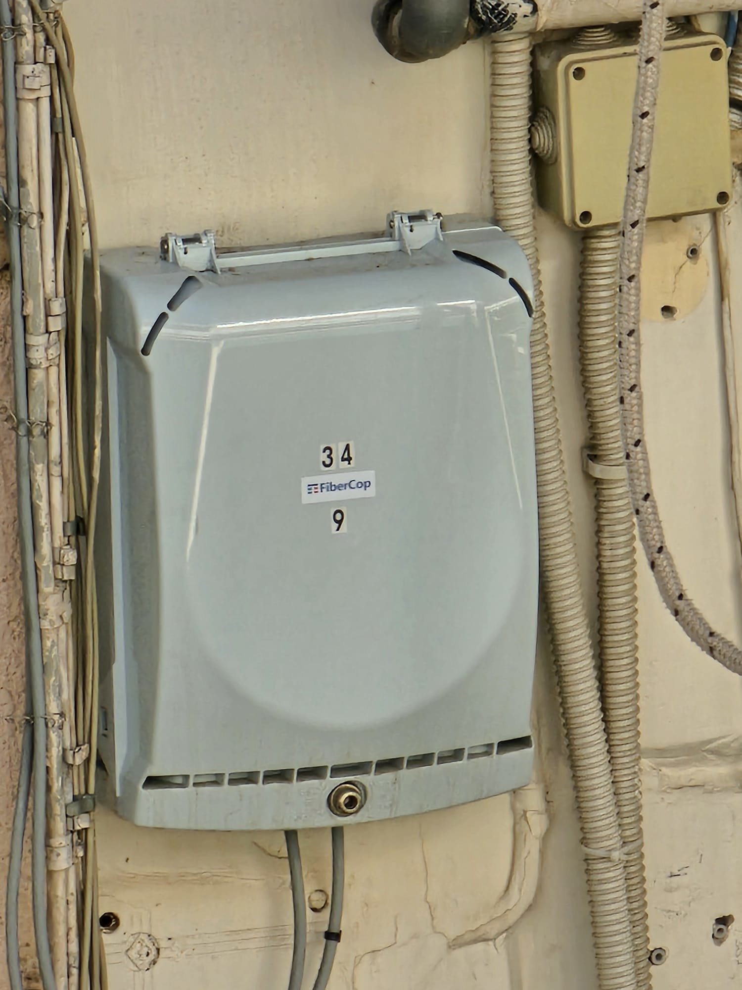

GaetanoEs Salve, scrivo messaggio da non molto informato su queste cose, come da titolo circa a marzo sono venuti degli operai a installare questa scatola sotto il mio balcone dove passano i fili del telefono che ho ora per la fttc questo è il box per intenderci, e mi hanno detto si tratta della fibra ottica ma ora a novembre ancora non me la vendono, posso fare qualcosa in merito?
TheMarsican GaetanoEs Ok, che tu sappia vicino l'attualme armadio 34, quello su cui sei attestato, è stato montato l'ARLO (cioè un altro armadio per la FTTH): https://maps.app.goo.gl/jDUqCQAeDe9NG4QFA? Oppure non c'è nessun altro armadio nelle vicinanze di questo?
GaetanoEs TheMarsican da quello che so solo questo che hai mostrato tu, o almeno è quello piu vicino, ma non ci ho fatto molto caso a dire la verità, dai siti dei vari operatori la distanza dall'armadio è 170m quindi penso sia solo quello
TheMarsican GaetanoEs Dovresti passarci e vedere se c'è un armadio tipo questo nelle immediate vicinanze: https://i.fibra.click/2021/12/1640609720_11270_0.jpg. Se non dovesse esserci l'ARLO è normale che nulla sia vendibile, manca un pezzo di infrastruttura.
TheMarsican GaetanoEs nelle vicinanze di quello che mi hai mandato su maps? Yes, l'ARLO viene messo nelle immediate vicinanze dell'ARL.
