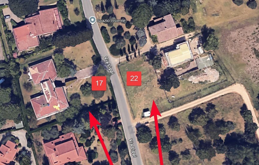

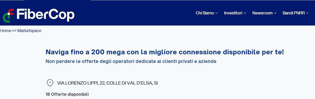

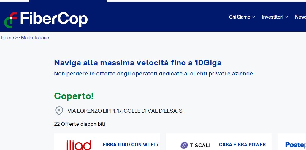

Gaspare87 Ciao a tutti, il vicino di fronte a casa mia ha la 10Gb e io la 200Mb. le nostre case sono l'una di fronte all'altra, lui il civico 17 io il 22. Qui sotto la mappa delle nostre case. Abito in via Lorenzo Lippi 22 a Colle di Val d'Elsa (SI) Qui sotto ho fatto dei test di copertura con FiberCop. Non so chi chiamare per richiedere l'allaccio anche a pagamento se manca un pezzo di fibra che attraversa la strada. Grazie mille!!

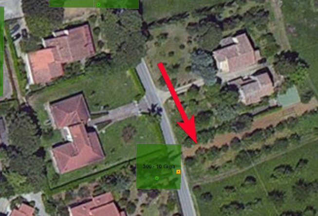

Gaspare87 simonebortolin Cosa intendi per trasformazioni edilizie? La casa in questione è in ristrutturazione con pratiche già aperte in comune... Posso fare richiesta presentando le carte della ristrutturazione? Da AGCOM vedo questo e la freccia rossa è la mia casa:
