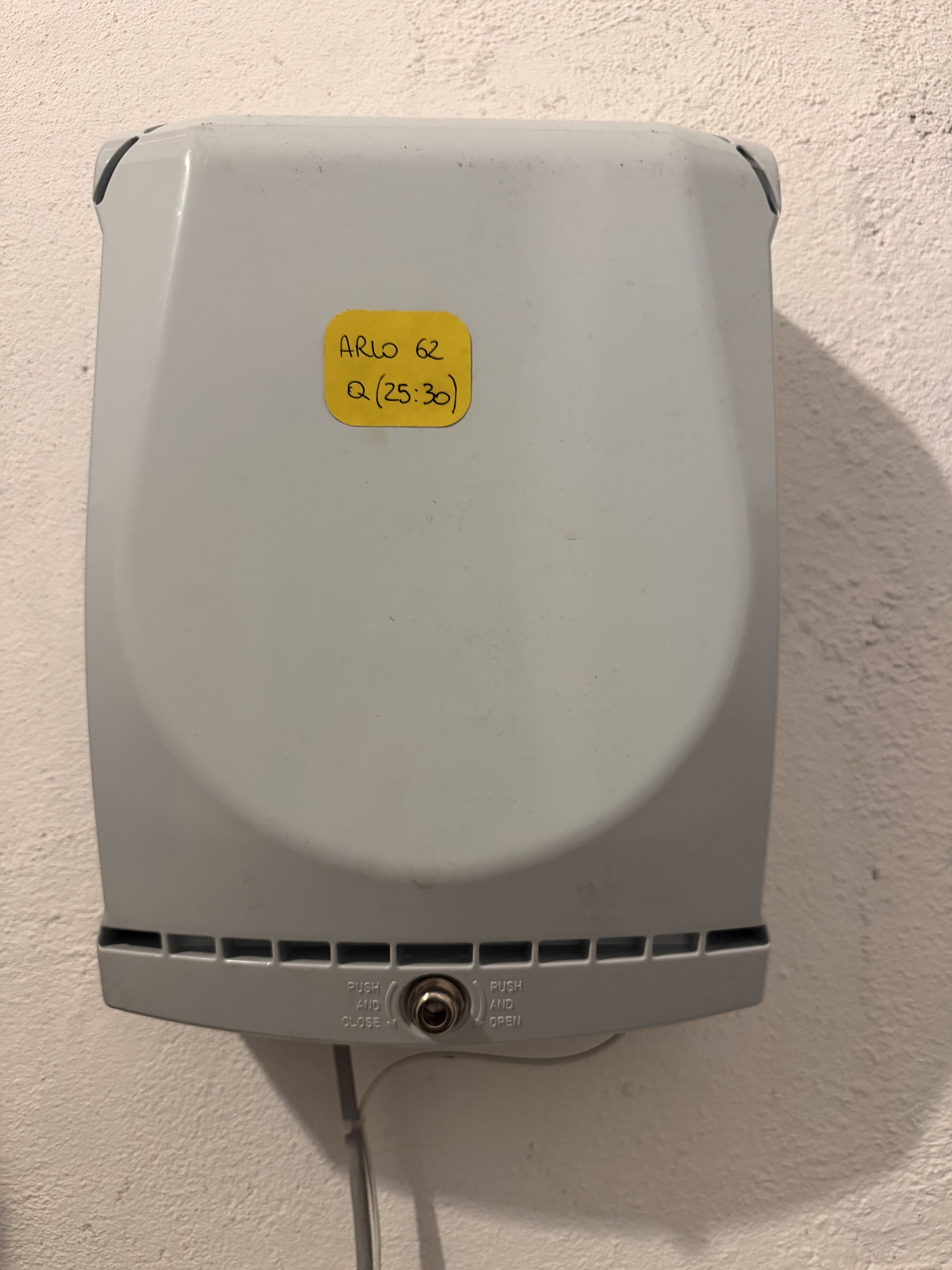

LucaV Il cavo monofibra è effettivamente di un impianto già installato in un altro appartamento.
Come avevo intuito.
LucaV Sembra trattarsi di un errore di censimento
Errore dell'area di influenza del PTE.
Va fatta correggere la banca dati Fibercop.
LucaV Mi ha consigliato di richiedere la fibra indicando il civico della scala vicino alla mia e poi ci penseranno loro a sistemare.
No, non sistemeranno nulla molto probabilmente. A meno che non si mettano a chiamare il supporto remoto Fibercop per far correggere l'area di influenza, cosa che raramente fanno.
Se volessi far correggere l'errore ti basterebbe abbonarti con un piccolo operatore, come Dimensione, e ci pensano loro a segnalarlo a Fibercop.
