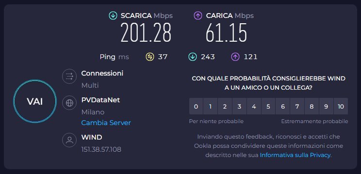

Buonasera a tutti, avrei bisogno di capire cosa guardare per verificare che la mia connessio è buona e se posso migliorare la cosa.

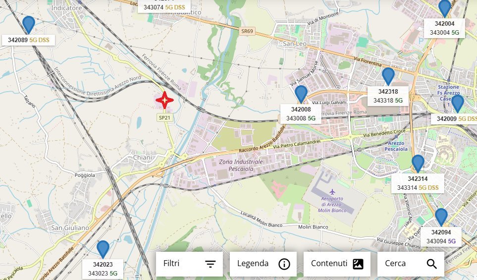

Io vivo ad Arezzo, in un posto non raggiunto dalla fibra, nè da altre soluzioni cablate, ho una FWA con Wind, sul tetto mi hanno installato una MC889 di ZTE.

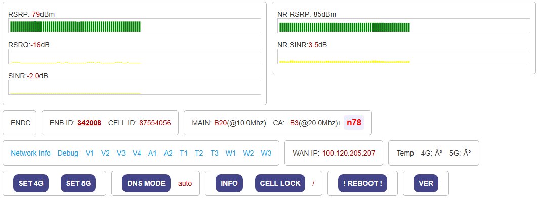

Ora, se ho capito bene in base all'antenna a cui mi collego posso aggregare diverse bande e andare meglio come velocità.
Non ho capito però come posso fare a cambiare l'antenna, visto che il mio ZTE si connette sempre alla solita.
Metto in allegato la mia situazione geografica e le informazioni che mi sembrano utili della ZTE.
Io abito all'incirca dove è la stellina rossa, le antenne sono più o meno equidistanti e non dovrei avere grossi impedimenti.
