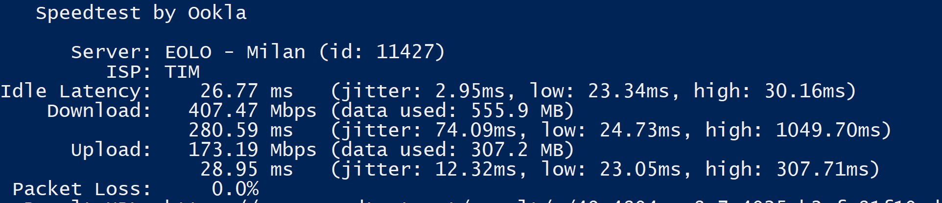

Pho3nix i risultati in upload tra cablato e wifi non dovrebbero essere differenti (perlomeno non di cosi tanto) imho c'è qualcosa da sistemare lato wifi (canali, device)
lollapalooza Pho3nix i risultati in upload tra cablato e wifi non dovrebbero essere differenti Quindi la mia ipotesi sarebbe corretta... Se con i client LAN cablati l'ONT non causa problemi, non dovrebbe farlo neanche con i dispositivi Wi-Fi.

nitronori41 il test in cablato però fallo come indicato nelle guide del forum, da riga di comando. Non usare fast.com. https://fibra.click/speedtest/

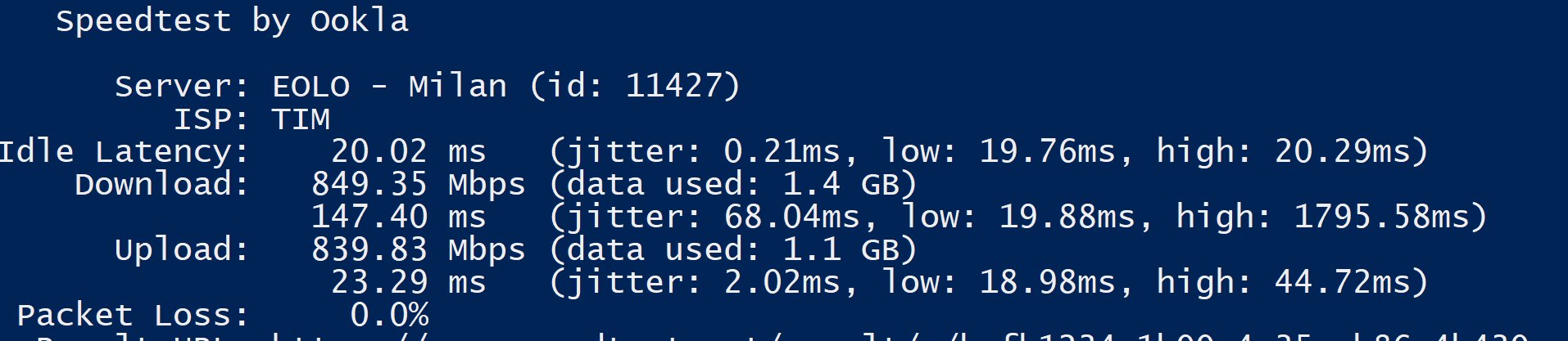

LorenzoCarullo Fatto, questo in wifi (accanto al gateway): Questo in cavo (ma la mia scheda non va oltre il 1gbps): Quindi che mi consigliate? Provo a mettere un asus direttamente sull'ONT in ppoe e vedo come va settando quei valori iniziali di banda?
lollapalooza LorenzoCarullo Questo in cavo (ma la mia scheda non va oltre il 1gbps) Questo forse cambia le cose. Magari avendo upload <1 Gbit, l'ONT non va in sofferenza... Pero' ti conviene aspettare la risposta di qualcuno che ne sa piu' di me.
Pho3nix LorenzoCarullo questo speedtest mi dice sempre più che c'è qualcosa che non va a livello di device o setting. quella velocità accanto al router o ap che sia in wifi 7 non si può vedere. hai provato con qualche analizzatore di wifi se ci sono reti che si sovrappongono alla tua creando interferenze? con che device lo stai provando?
nitronori41 lollapalooza Questo forse cambia le cose. Magari avendo upload <1 Gbit, l'ONT non va in sofferenza... Pero' ti conviene aspettare la risposta di qualcuno che ne sa piu' di me. Esattamente. Il Sercomm con banda over 1gbps va in crisi, questo spiega perchè via ethernet 1gbps l'upload è rispettabile mentre in wifi 7 la banda è superiore e l'upload crolla per i noti problemi di buffering del Sercomm. @LorenzoCarullo se gli Asus hanno un buon Qos dovrebbe funzionare. In un altro thread ho visto che con un Fritz funziona. Io ho un TP-Link e con quello era inutile il qos per questa problematica. Non è una soluzione assoluta, ma mitiga di molto il problema.
