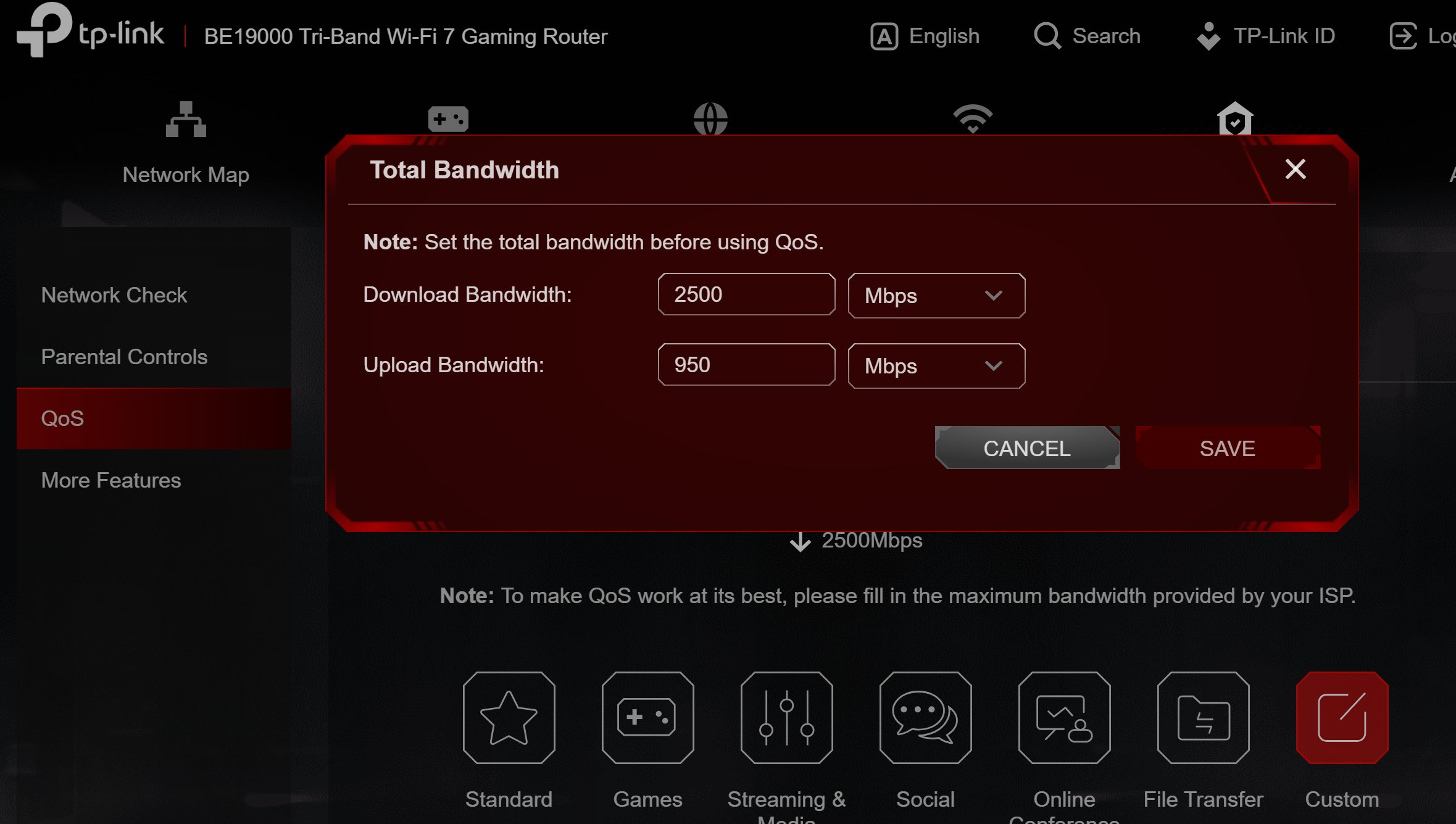

LorenzoCarullo Niente da fare, ho provato cosi: e non ci sono santi, upload a 250mbps circa. Sbaglio io qualcosa?
Bast LorenzoCarullo La soluzione è spingere il più possibile per farti sostituire l'ONT. Gli Asus non funzionano nemmeno, almeno non quelli con chip Broadcom che sono tutti quelli appartenenti alla linea ROG e anche gli RT, perché appena attivi il QoS su un Asus con chip Broadcom, l'offload hardware si disabilita e le prestazioni crollano a circa 400-500 Mb/s. Visto che hai dei TP Link (probabilmente con chip Qualcomm) prova a impostare il QoS
LorenzoCarullo Lasciamo perdere. I TpLink hanno rilasciato aggiornamento in cui hanno disabilitato il qos e messo qos adattivo, quindi non si possono più inserire i valori di banda. A questo punto ritorno con gli eero. Come farmi cambiare ONT? Ho poste su fibercop. Se non risolvono loro cambiando operatore potrei risolvere?
