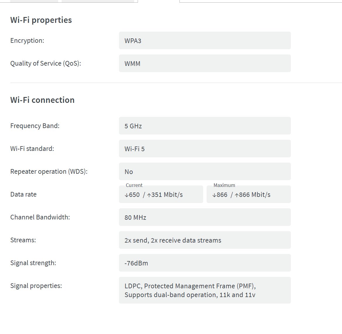

Il Galaxy Tab A9 è WIFI 5 2x2 con supporto a max 80Mhz sulla 5Ghz, il link radio massimo che si può fare è di 866Mbps che si aggira intorno ai 500/550Mbps massimi in download.
WIFI 6 2x2 con supporto a max max 80Mhz sulla 5Ghz, il link radio massimo che si può fare è di 1200Mbps che si aggira intorno ai 800/900Mbps.
Anch'esso WIFI 5 2x2 con supporto a max max 80Mhz sulla 5Ghz, il link radio massimo che si può fare è di 866Mbps che si aggira intorno ai 500/550Mbps massimi in download.

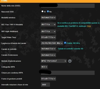

rocosta1972 mi sa che devo comprare, telefono, tablet e laptop nuovi per "godermi" la fibra
Per andare oltre 1Gbit ti ci vogliono dispositivi WIFI 6 (AX) almeno 2x2 che abbiano supporto ai 160Mhz sulla 5Ghz.
E naturalmente devi essere a massimo un metro dal router.
