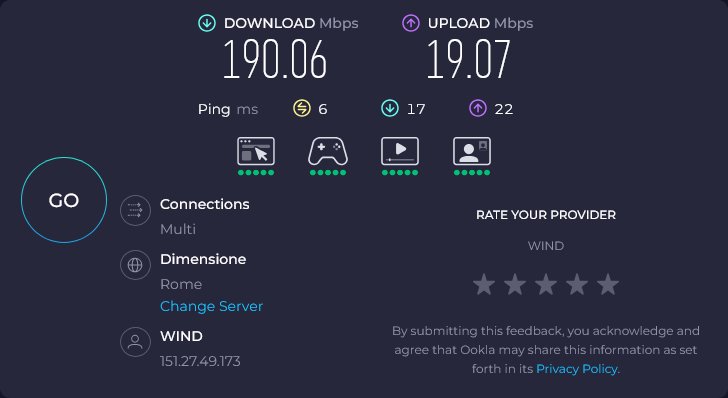

da circa 3 giorni, dopo che per anni ho avuto una FTTC 200 (WindTre) praticamente perfetta, con parametri top che metto qui sotto, Internet su determinati siti va più adagio.

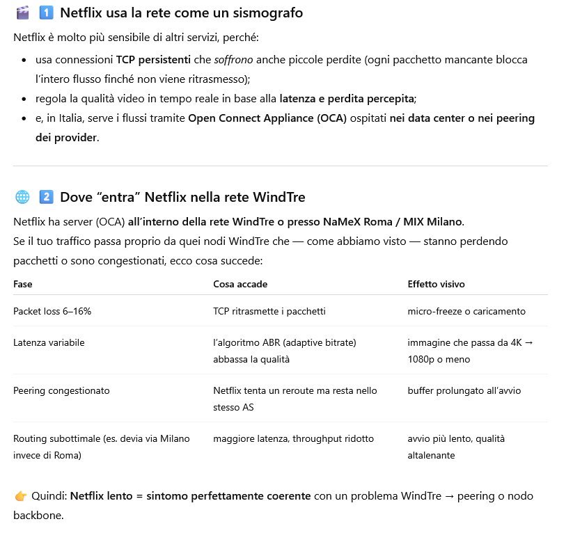

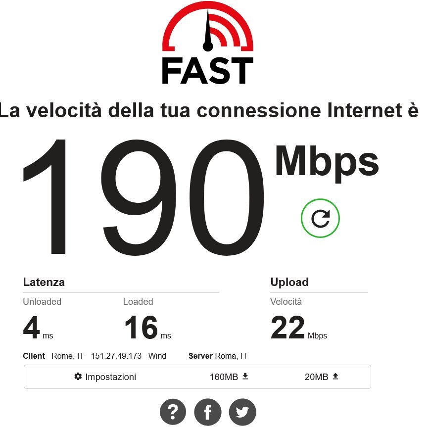

Ma solo su alcuni! Ad esempio Firefox desktop mapre i siti di informazione in un lampo, mentre alcuni come ChatGPT, Chess.com e persino un sito leggero come questo (ma solo ieri sera, per qualche momento) ecc. Netflix sull amia TV LG, da 3 giorni non va più per i film in 4K ai soliti 17-18Mbps ma è crollato a 3 circa.
Ho riavviato lo ZyXEL, non prima di aver controllato per benino ogni collegamento fisico presa-router-PC, e ho anche chiamato l'operatore in caso fosse un guasto noto di zona: nulla.
E infatti, la cosa più strana arriva ora:
i parametri permangono perfetti!
E allora, che diavolo può essere? Il collegamento dall'armadio alla presa ha subito un qualche danno? O un problema centrale non ancora rilevato WindTre? O il problema è della dorsale, dei DNS? O che altro, a vostro avviso? Escluderei improvvisa saturazione così dal nulla, anche perchè ormai si montano FTTH, non più FTTC, qui a Roma città. Ecco qua i parametri.
