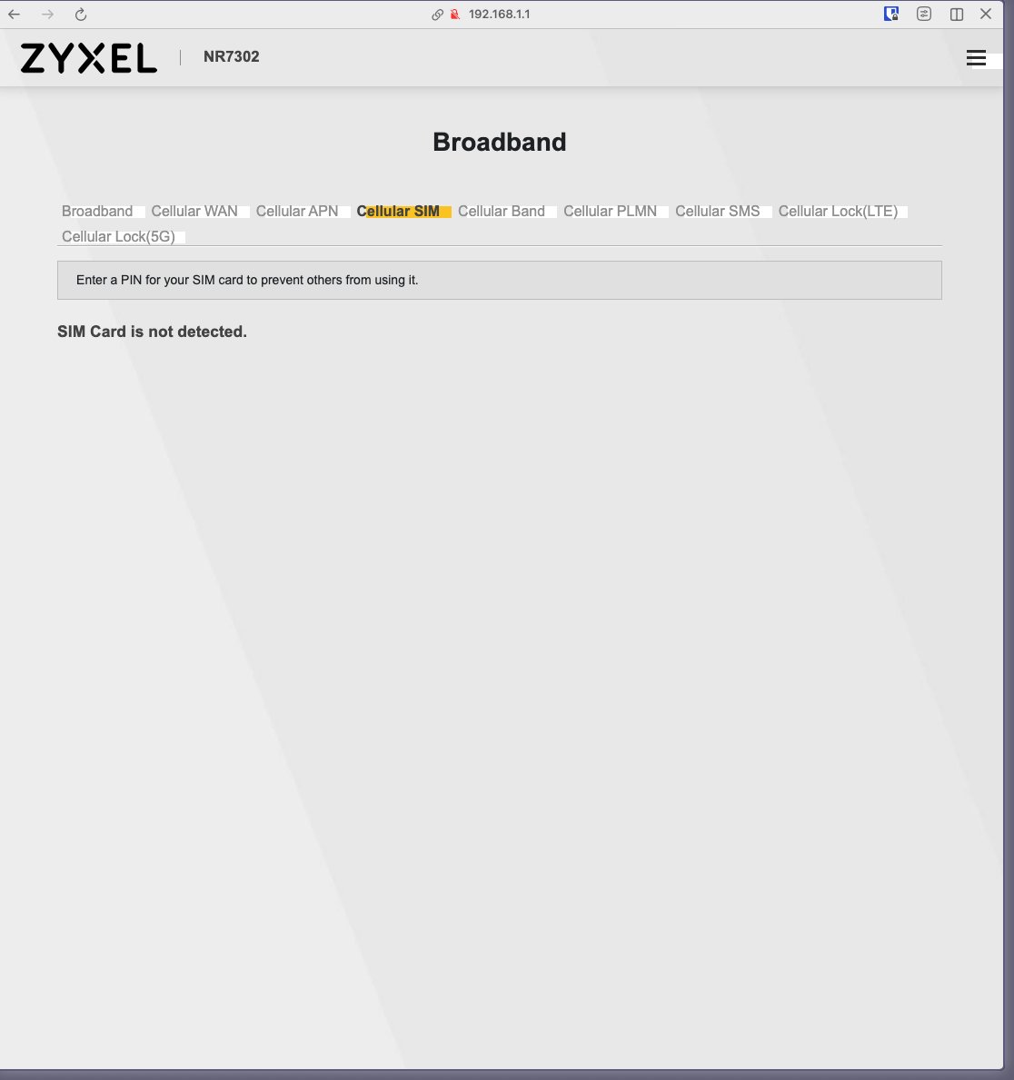

Per questo motivo ho provato oggi a inserire la mia nanoSim personale (con sotto TIM unica) con un adattatore nano -> micro al router, nella speranza di testare almeno il suo corretto funzionamento.
Tuttavia, sto notando che il router non riconosce la sim neanche come inserita (allego foto)
Avete qualche esperienza a riguardo? Possibile (anche, probabile) che il router sia difettato?
Ho già provveduto a effettuare un factory reset del dispositivo
