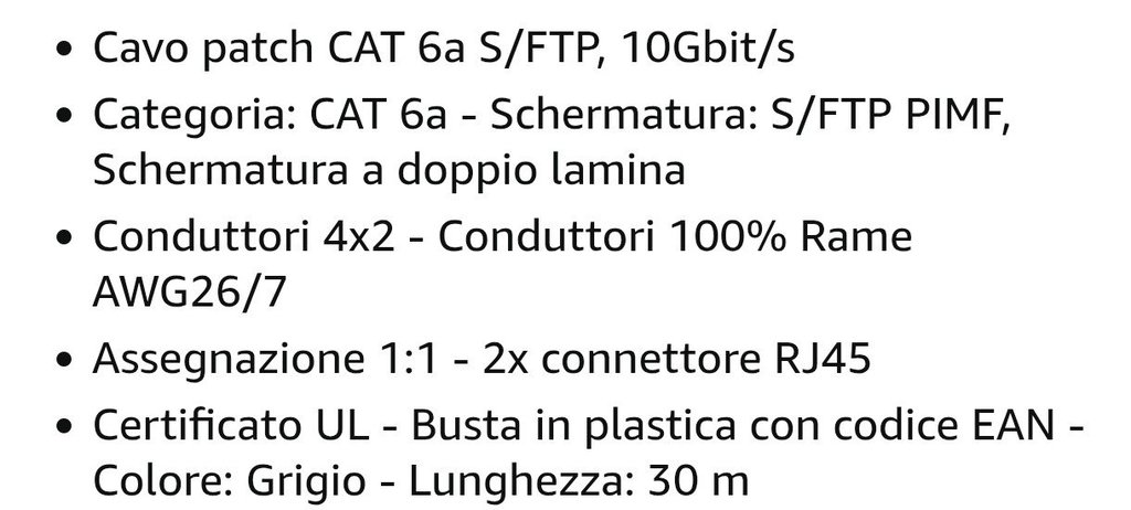

Pensavo di prendere questo cavo.
Leggendo un po nel forum mi viene il dubbio se va bene o no, awg 26 troppo fini per alimentazione Poe del router?
Cercavo un qualcosa di abbastanza flessibile appunto per la corsa dentro le guaine con 2 curve da affrontare.
