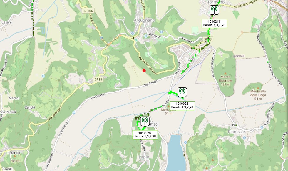

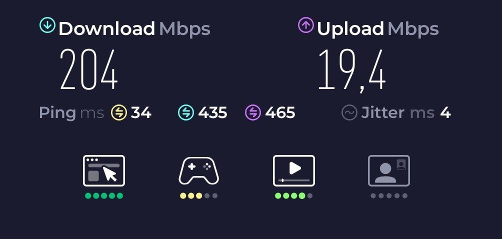

avrei bisogno di un parere tecnico per capire quale operatore offre la migliore copertura 5G reale nella mia zona.

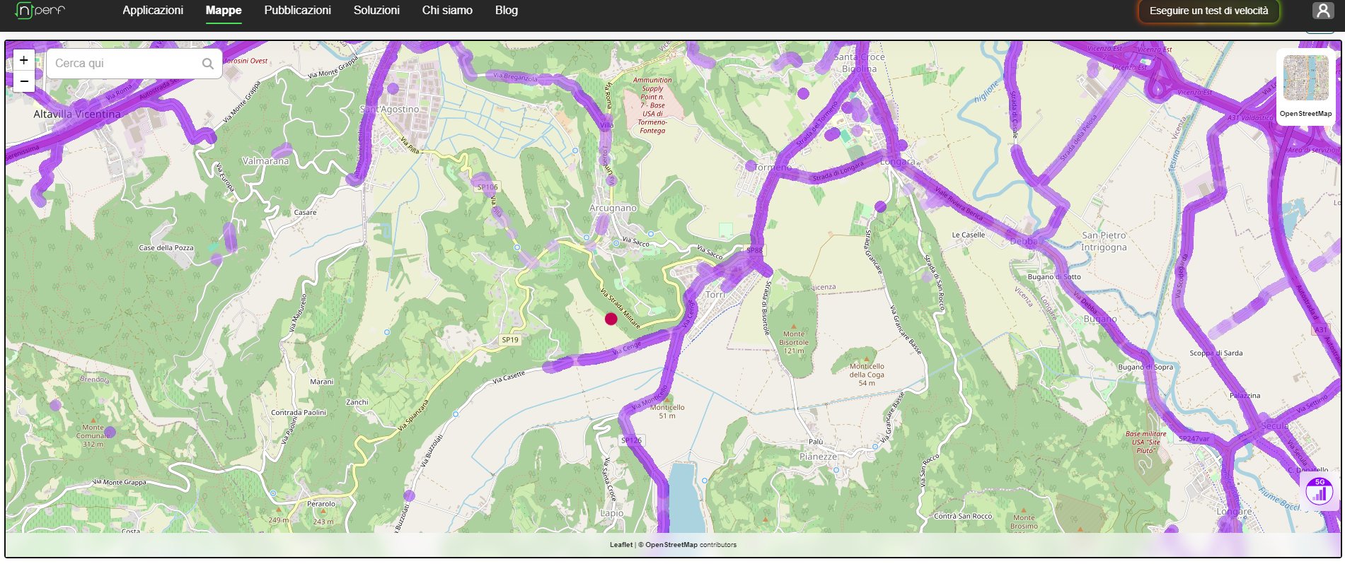

Purtroppo qui non arriva né la fibra né gli operatori FWA, quindi stavo valutando l’uso di un’antenna outdoor con SIM 5G, preferibilmente con dati illimitati (anche se so che non tutti gli operatori hanno offerte di questo tipo).
Ho fatto alcune verifiche:

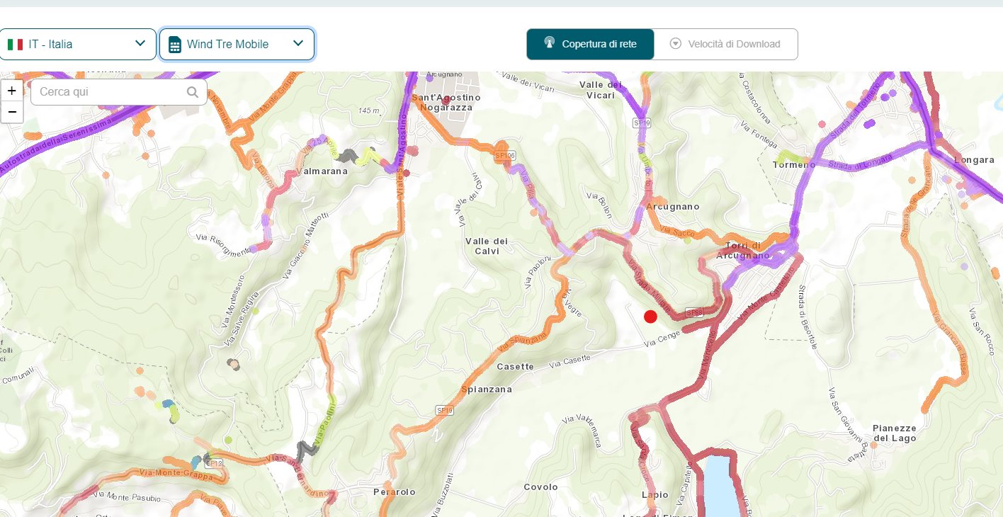

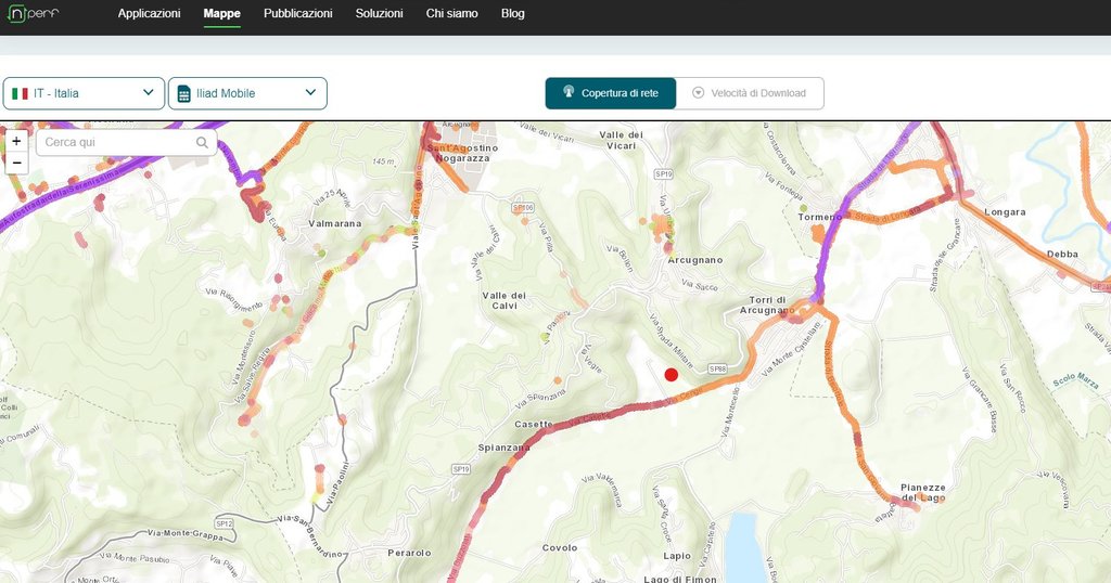

WindTre e Iliad dichiarano copertura 5G sulla mia posizione, ma non trovo alcuna BTS 5G visibile nelle mappe pubbliche.

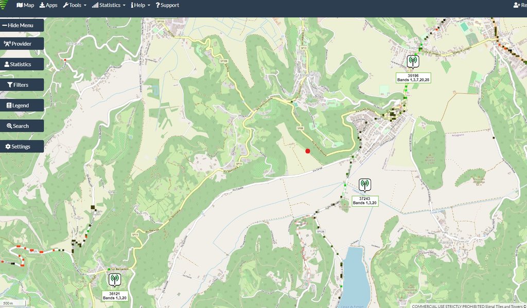

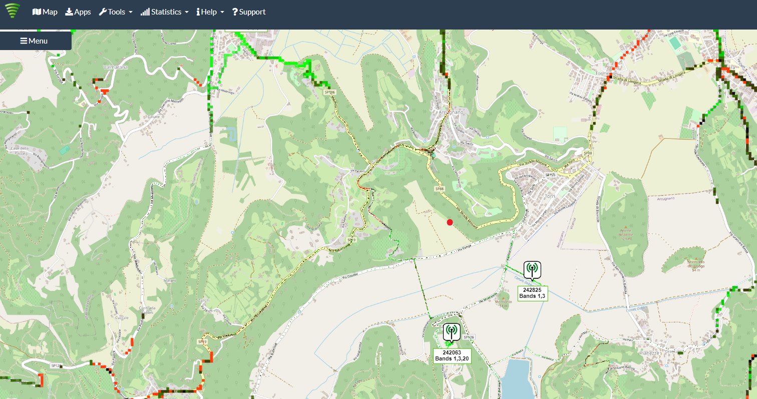

Vodafone indica copertura “parziale” ma non ha una mappa.
Dalle foto che allego (vedi sotto) si vedono solo BTS 4G+, ma immagino che alcune possano essere già aggiornate al 5G.
La mia abitazione è il puntino rosso sulla mappa.
La zona è tra i monti, quindi la visibilità verso le antenne non è ottimale.
Vodafone sembrerebbe offrire maggior velocità e traffico illimitato, quindi sarei orientato su quella, ma non ho linea di vista diretta verso la BTS (se è davvero l’unica 5G disponibile in zona).
Secondo voi, quale operatore conviene scegliere in queste condizioni?
Meglio puntare su Vodafone, oppure WindTre / Iliad potrebbero offrire un segnale 5G più stabile data la visibilità diretta?
Ogni consiglio è super ben accetto, grazie mille!
nper Wind-3:
celle wind 3:
nper vodafone:
celle vodafone:
nperf iliad:
celle iliad:
