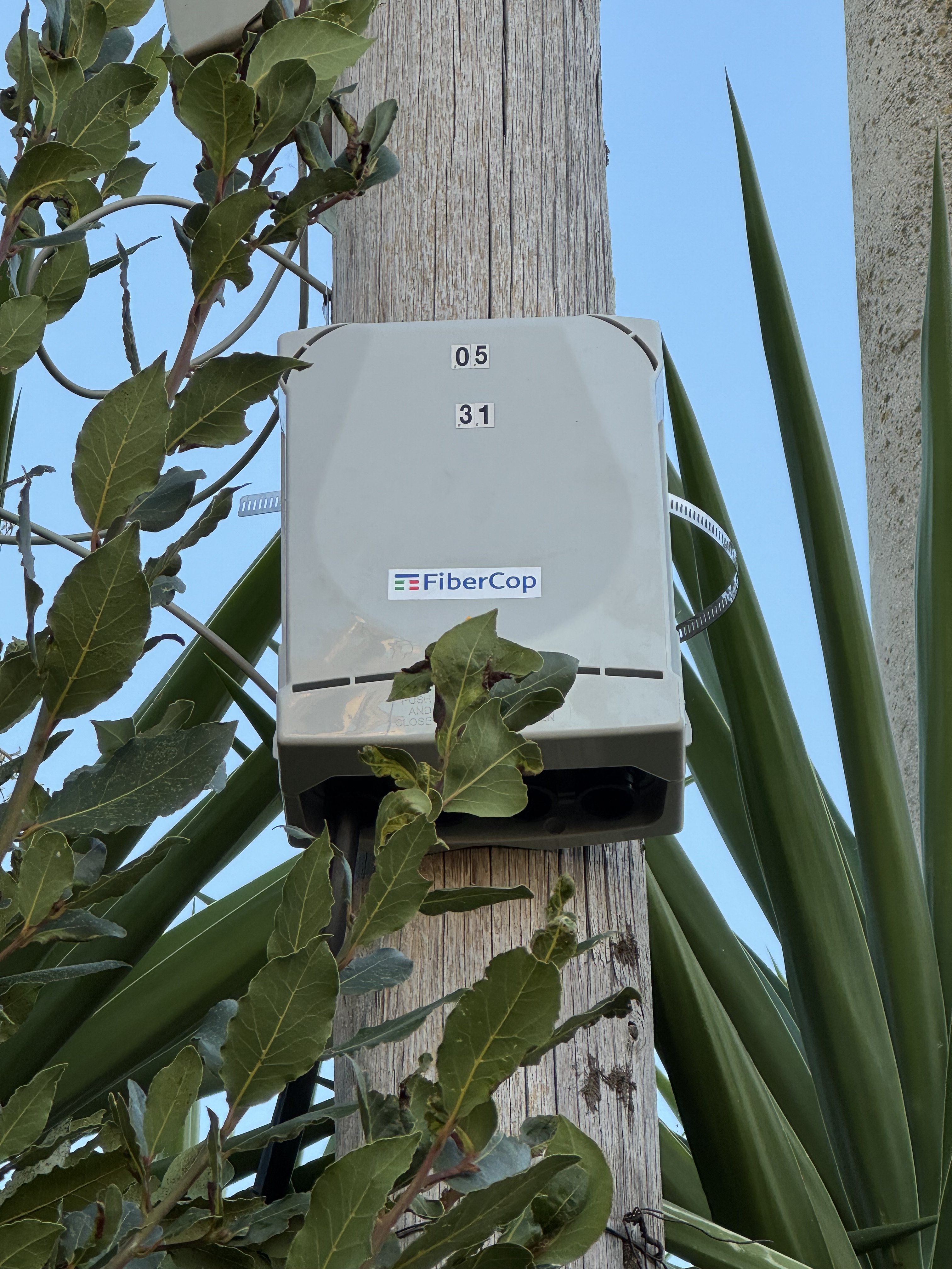

Joda in questo caso, nonostante la costruzione fosse già esistente fisicamente ma mai censita da SIP/TIM/FiberCop, bisogna fare prima la lottizzazione (come se fosse una nuova costruzione) e solo dopo ti attivano la fibra.
O come minimo una richiesta di censimento del civico sui db FiberCop, in ogni caso in entrambi questi scenari il comune non c'entra assolutamente niente.
A quale gestore hai fatto richiesta della FTTH ed inviato la documentazione per avere l'allaccio?
Joda non voglio vedere il rame nemmeno a un miglio di distanza visto che ho un PTE a 40 metri, quindi si, "voglio" il telefono e la fibra e non via rame.
Il primo problema non è questo ma censire il civico sul db FiberCop.
Se non viene fatto ció, non attivi nulla.
Se basta censire il civico possono aiutarti anche i venditori presenti nel forum, ma se serve trattare la cosa come se fosse nuova lottizzazione dovrai pagare un minimo di 300€+IVA e solo dopo (sempre che non ci siano ulteriori oneri per portare il monofibra dentro casa tua) risulterai attivabile sui portali di tutti gli ISP.
