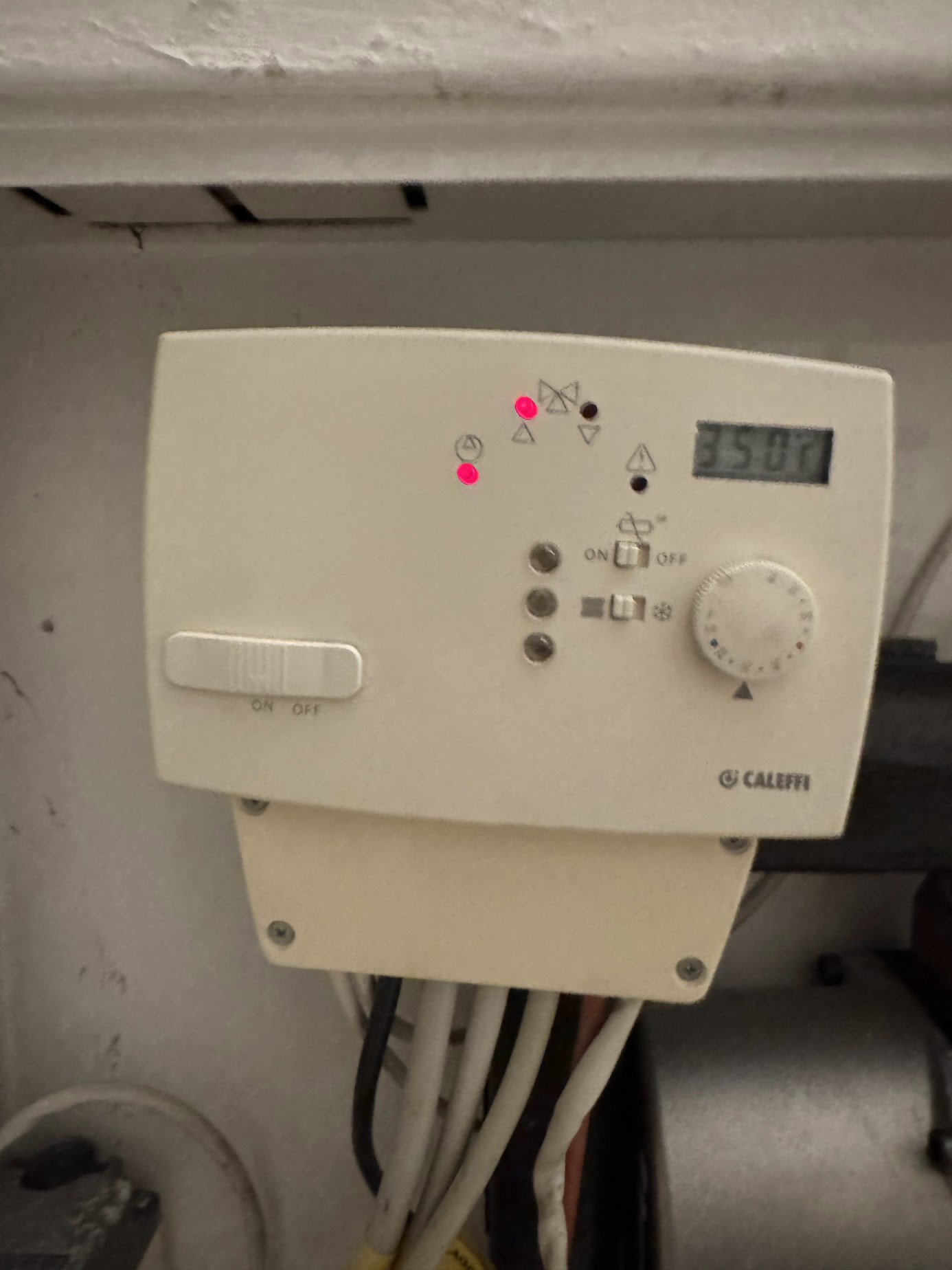

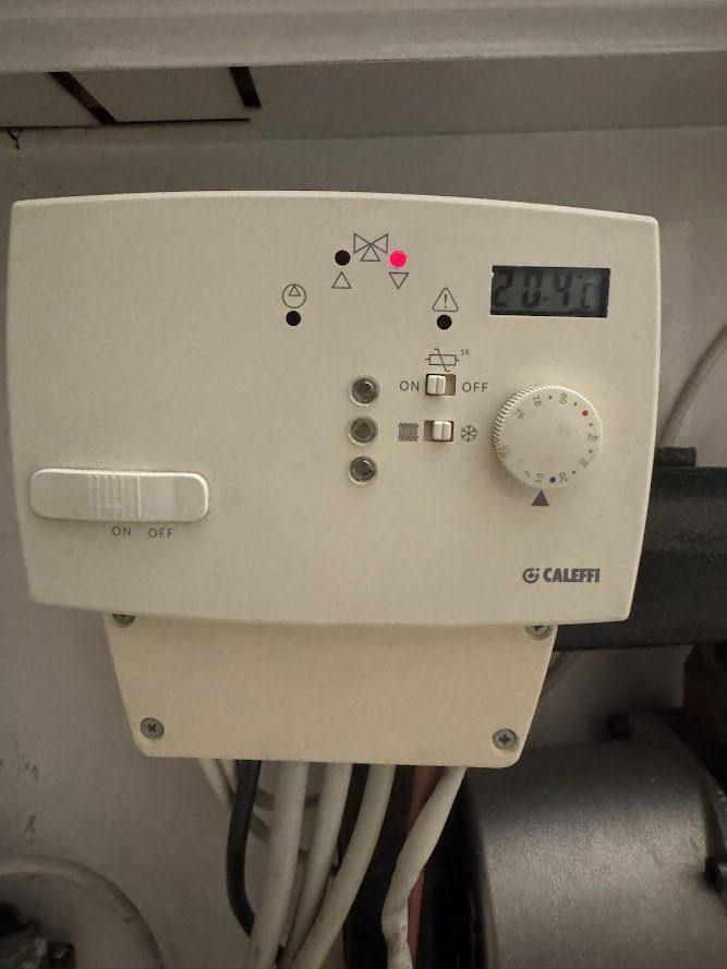

leoroc mi sono svegliato al freddo.
Non avrei atteso tanto.
Se funziona lo capisci in 10 minuti. Non bisogna aspettare ore.

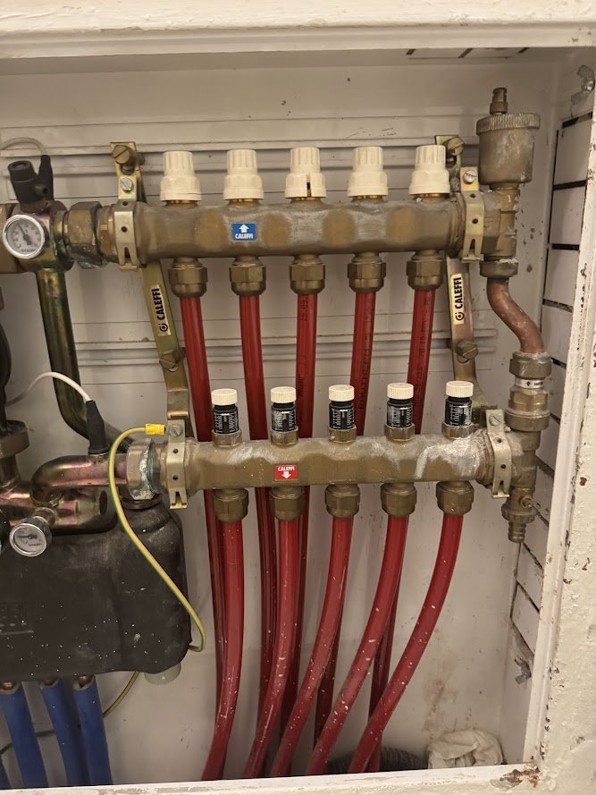

Ma i tubi quelli rossi (che sono anche belli lunghi e facili da toccare) si scaldano ? Toccali non in prossimità del collettore ma verso il basso.
Se no c'è da aprire le testine...
Si deve scaldare sia la mandata che il ritorno.
Se c'è flusso non c'è da attendere una vita... in due minuti devi sentire tiepido il tubo di mandata. Nel giro di 10 minuti anche il rispettivo ritorno deve essere tiepido.
Metti una mano sul circolatore... se senti una minima vibrazione almeno sta girando... se non si scaldano i tubi significa che non c'è flusso.
Ma l'impianto era funzionate/utilizzato... fermo da anni... nuovo... ?
