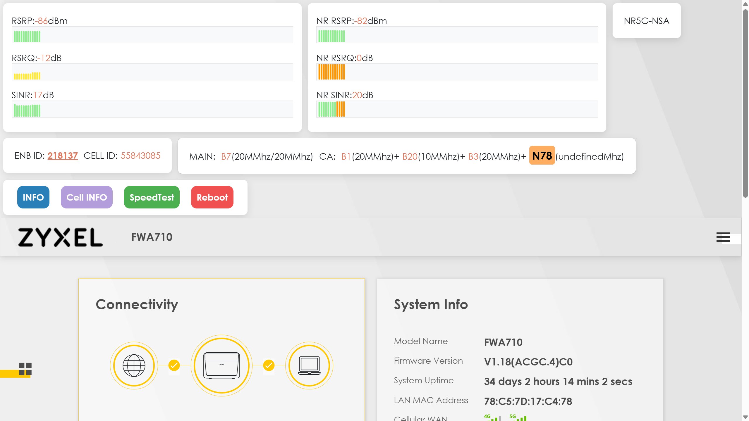

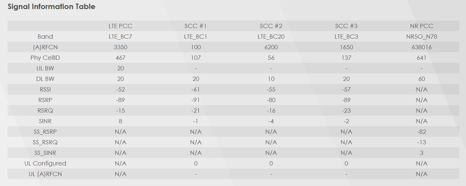

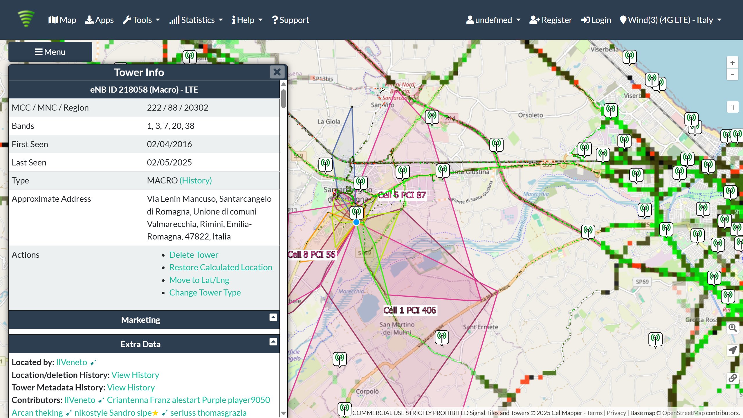

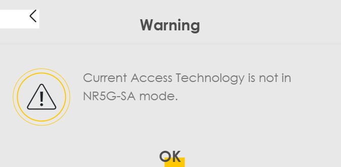

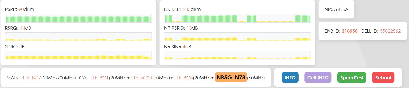

Ho avuto un attimo da bacillare, perché non mi trovava il wifi in accensione e quindi non sono riuscito a fare il puntamento guidato, dall'app, della cpe (nemmeno con un reset), ma vedendo la bts l'ho posizionata a vista. Poi ho risolto collegandomi direttamente via cavo e modificando i parametri, anche se la cpe non sono andato a riposizionarla.

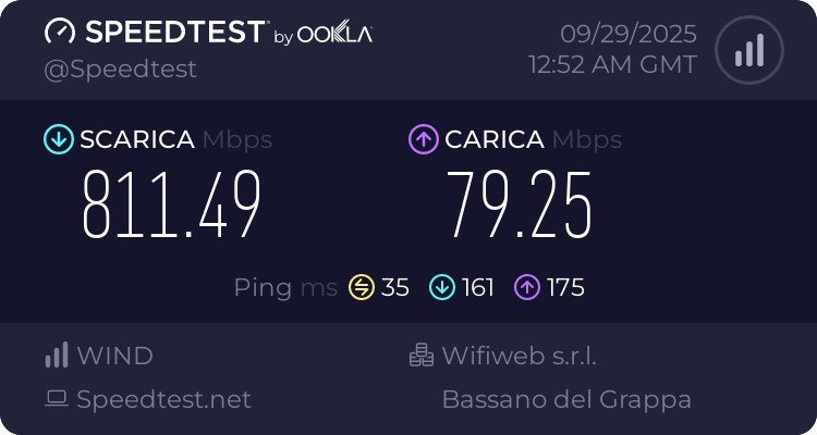

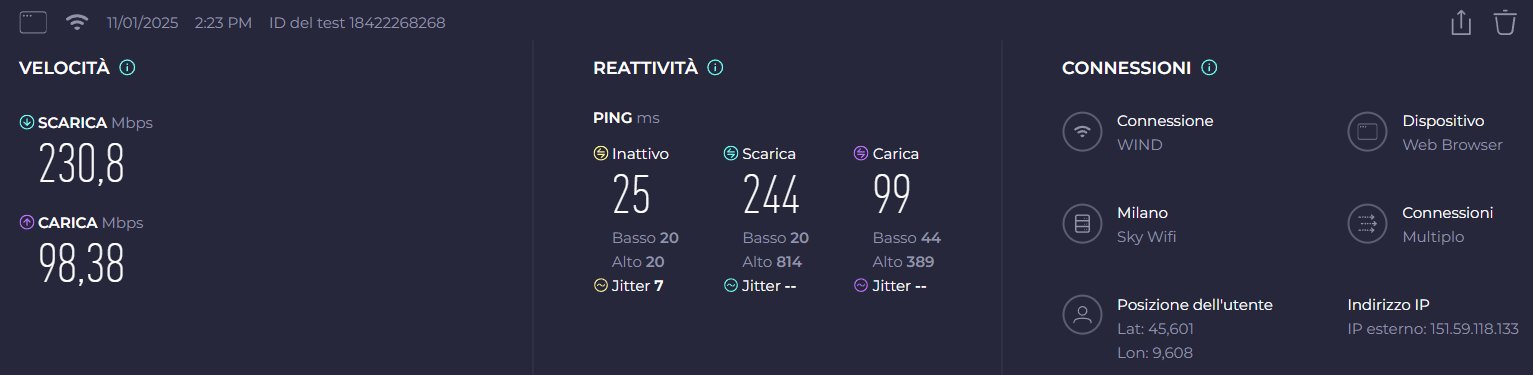

È un pochino ballerino il download, non da dare problemi perché di banda ne ho da buttare ora, ma verso le 13 ho toccato anche i 290 mb/s, alle 18 si aggirava sui 180.
L'upload sembra molto più stabile invece, balla tra i 98 ed i 108.
Certo è che passare a queste velocità da quelle della linea fissa...

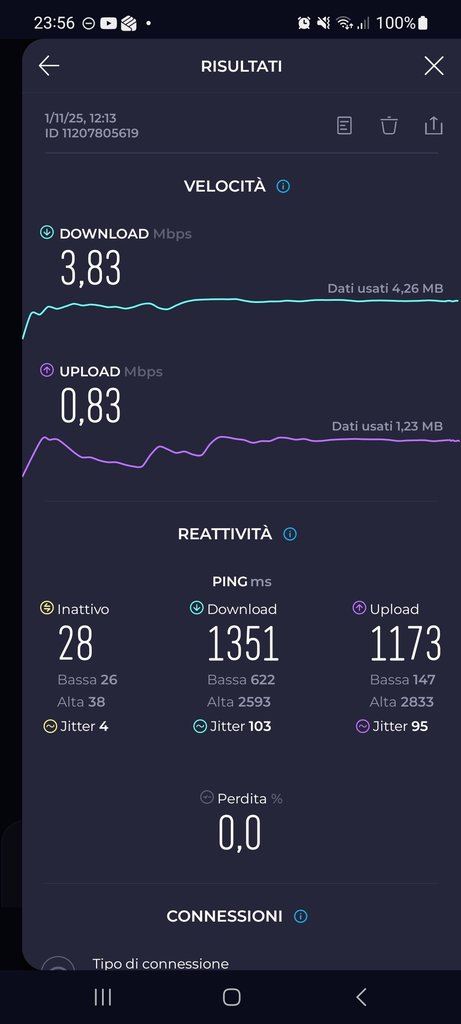

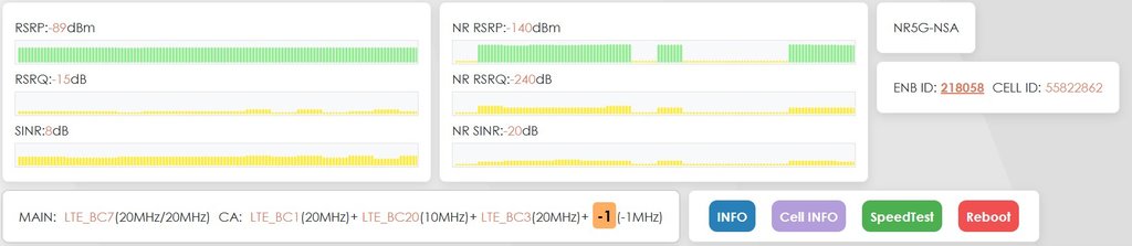

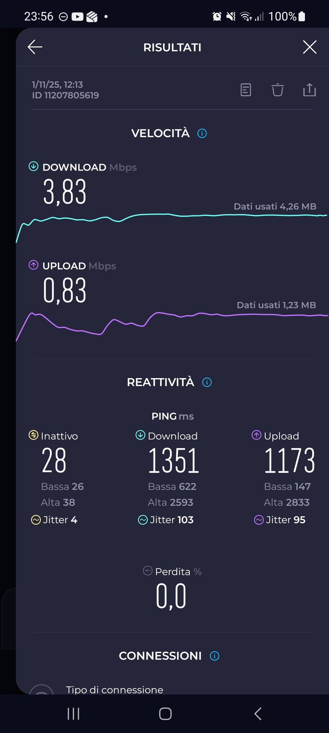

Queste sono di questa mattina alle 12.13 prima di fare il test con alpsim...

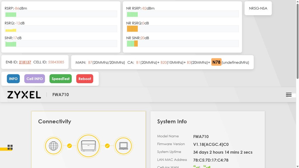

Per quanto riguarda le impostazioni, per ora ho configurato l'apn, attivitato ip passthrought (il dhcp come va impostato?) e schedulato il riavvio della cpe tutte le notti alle 3, così pesca l'IP nuovo e non ho disconnessioni durante la giornata.
Il router, quando arriva, da quello che ho capito con l'assistenza alpsim, va configurato in bridge.
Ma oltre a spuntare l'opzione cos'altro va settato?
