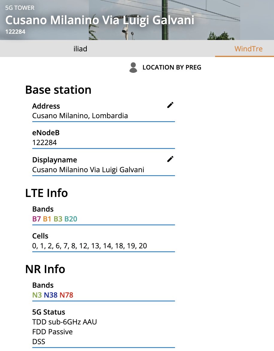

da circa 1 anno utilizzo senza troppi problemi un TP-Link AX3000-5G con antenna kaser a pannello puntata a 300mt dalla BTS Windtre con N78,N38 ed N3, ho risultati ottimi, parliamo di una media in down di 6700Mbps e 100 consistenti in UP, i picchi arrivano anche a 900 ma raramente.
La sim e' chiaramente AlpSim (2TB/mese) e la BTS e' la seguente:

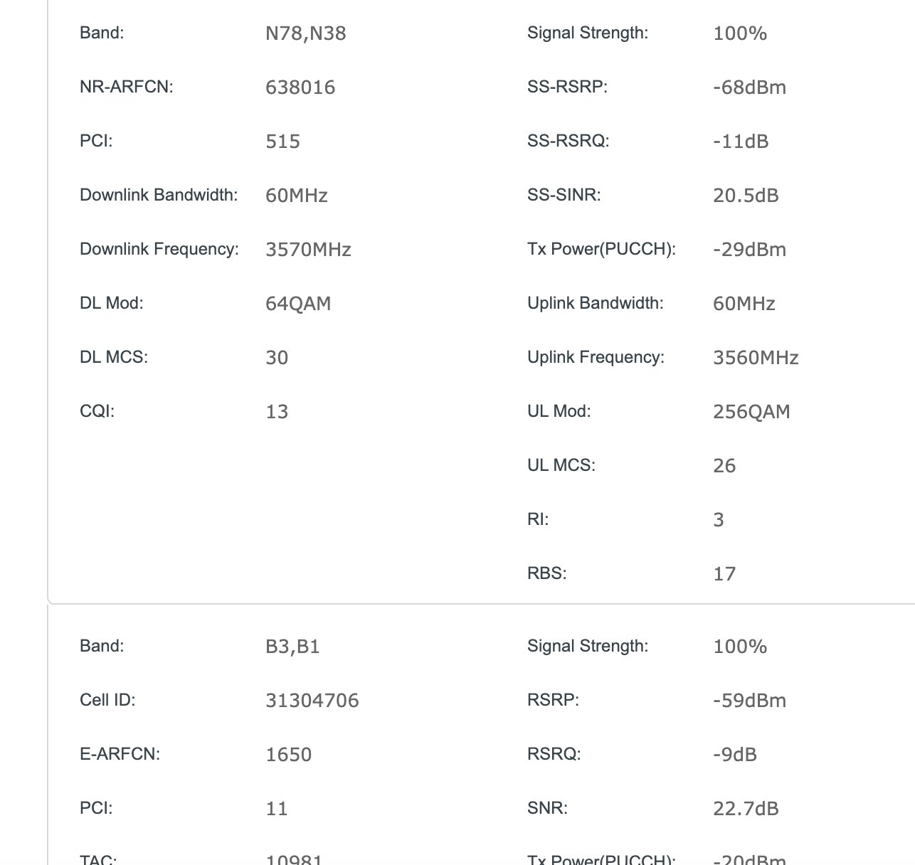

Ho montato le due CPE una a fiano all'altra, e ho ottenuto dei risultati comparabili ma che differiscono nel seguente modo:

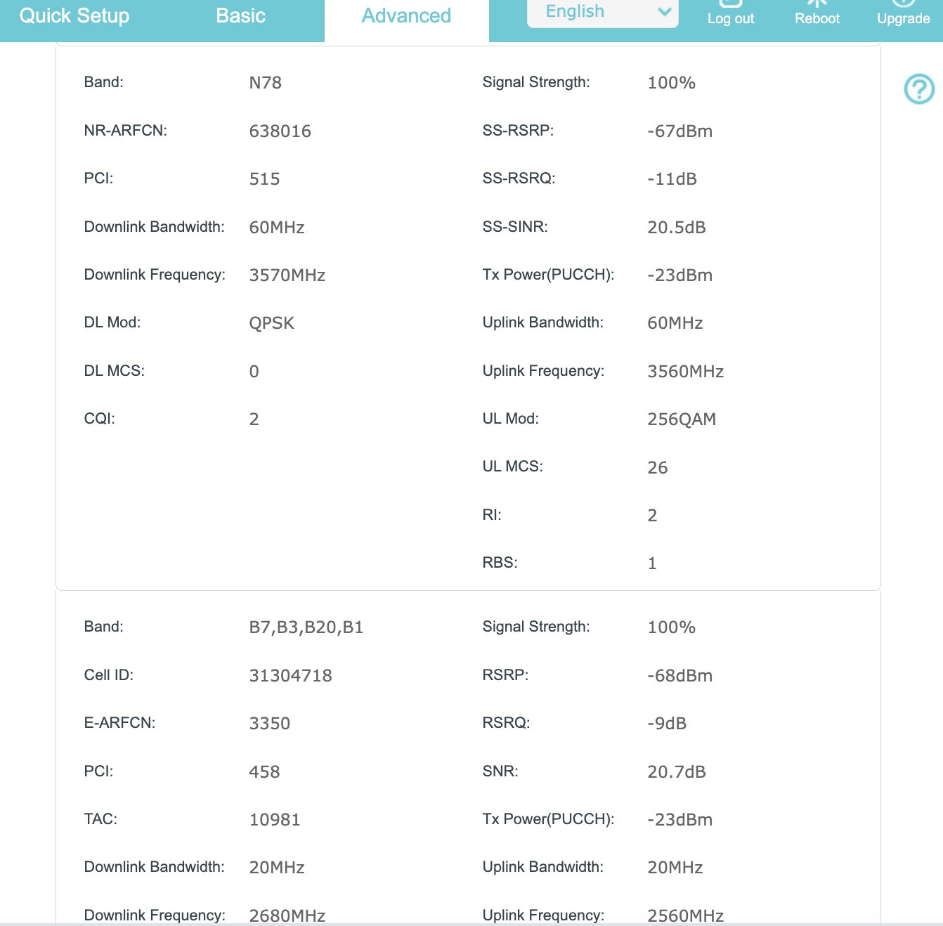

- AX30005G: Down 6/700, Up90/100, Ping 30ms
- NE200; Down 500, Up110, Ping 12ms
Quindi l'NE miglior ping e UP ma peggior download.

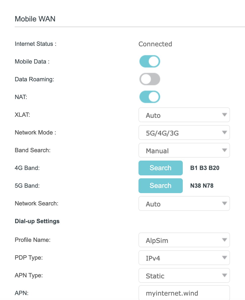

- l'AX3000 5G l'ho bloccato su: B1, B3, B20 + N38, N78, e cosi' pare che riesca a sopravvivere anche per giorni, senza mai avere problemi:
- sull'NE200 ho impostato lo stesso blocco delle bande ma pare e dico pare perche' nel pannello di controllo non so se vengano dati tutti i dettagli completi, che riesca a tenere solamente B1,B20 + N38, N78

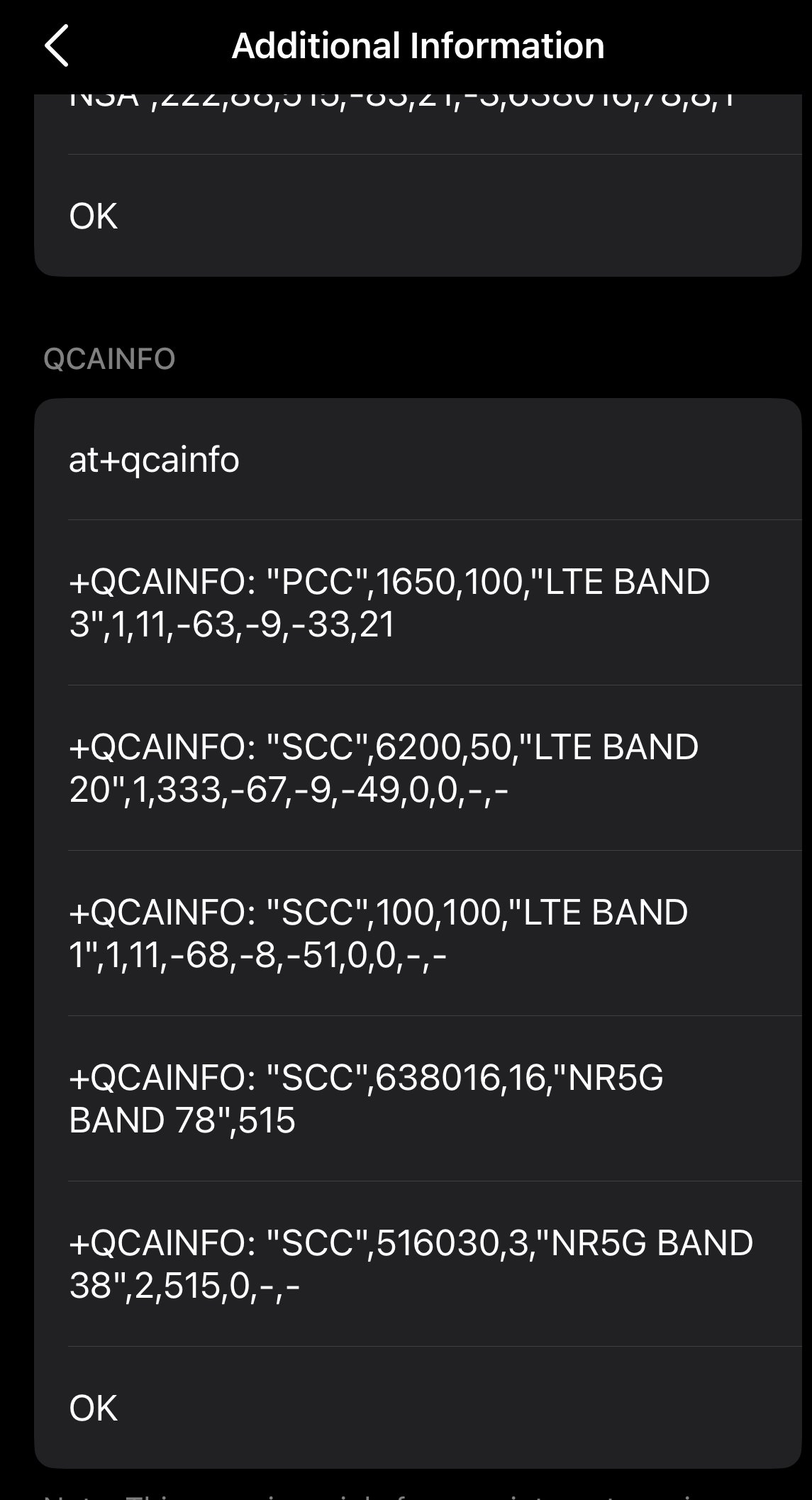

Ho controllato e i chipset sembra che siano:
AX30005G = Snapdragon X55
NE200 = Quectel RG500L (ma lo dice solo miononno sulla sua recensione, mai trovate altre info online)

Un'altra considerazione e': perche' non riesco mai ad agganciare la N3?
