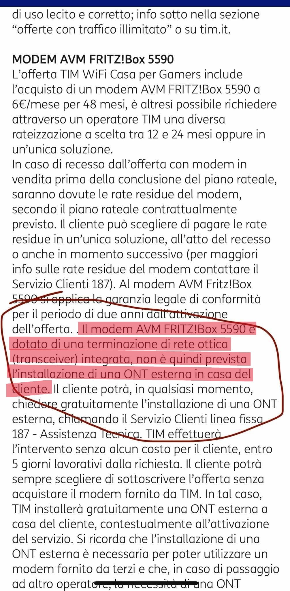

TheMarsican Si, perché l'offerta prevede l'utilizzo dell'ONT integrato nel 5590 stesso.
Il tecnico effettuerà il collegamento della fibra direttamente dentro il 5590 attraverso preposto SFP.
Ok perfetto, anche se leggevo su altri thread che molti tecnici si presentano con ONT e bisogna insistere per poter fargli attivare il 5590 senza.
