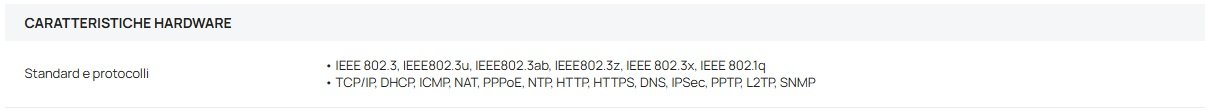

FeliceMonteleone mitch_el Perfetto grazie, se conosci anche l'indirizzo PEC mi faresti un gran favore. Probabilmente posso anche evitarmi l'acquisto di un nuovo apparato dato che ho il TpLink ER7212PC sul quale potrei configurare una sessione PPPoE verso l'ONT, ho ragionato bene?
mitch_el FeliceMonteleone Non conosco il router, ma se può fare PPPoE con tag VLAN va sicuramente e tentare non nuoce. Se le performance poi non ti soddisfano fai in tempo a cambiarlo cento volte. telecomitalia@pec.telecomitalia.it Ho visto le caratteristiche, sembra adeguato.
