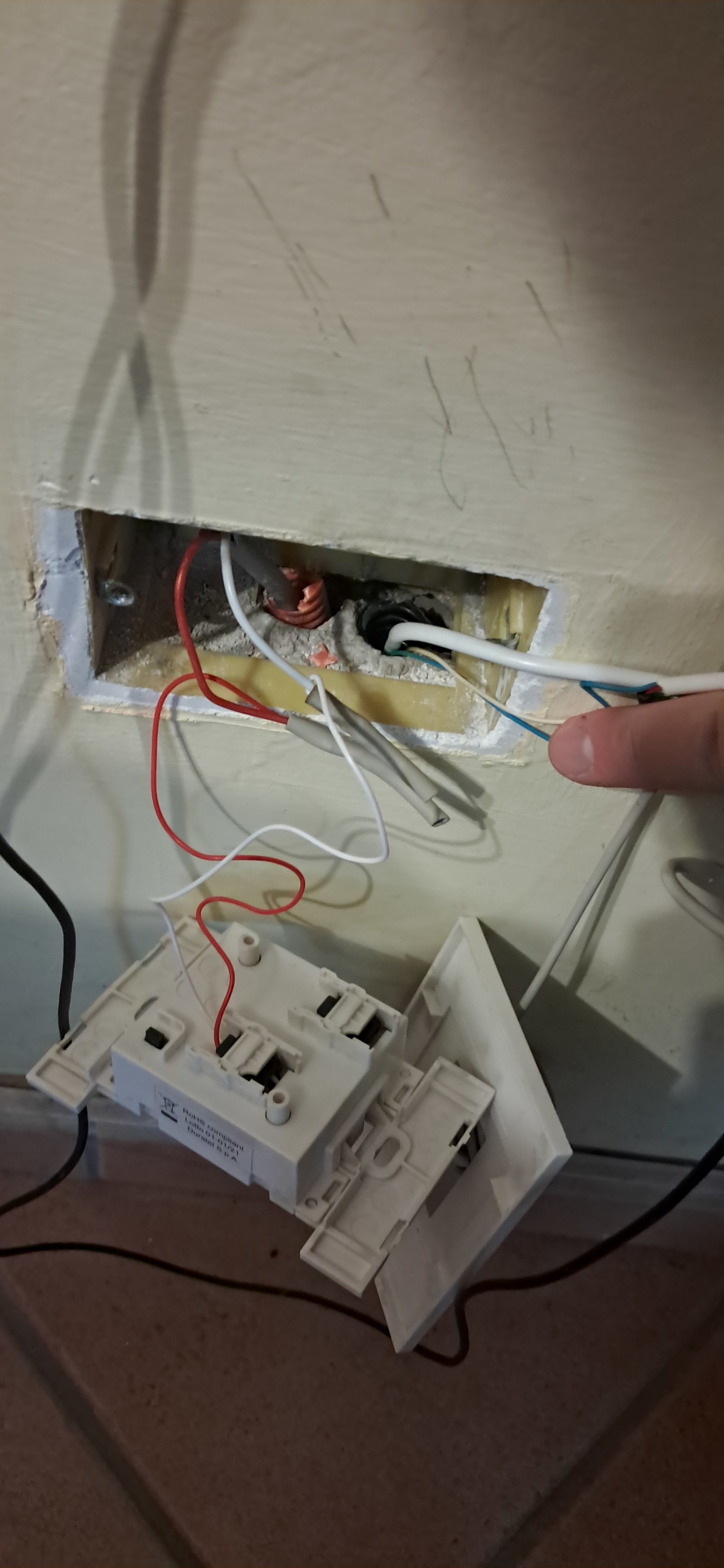

CaFi Come faccio a collegare il cavo direttamente alla presa? non vedo viti da stringere o clip da premere
Intende il cavo RJ11 fino al modem, non quello dietro alla presa.
