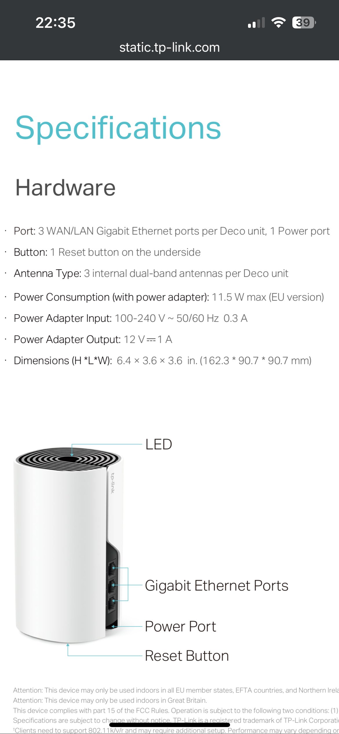

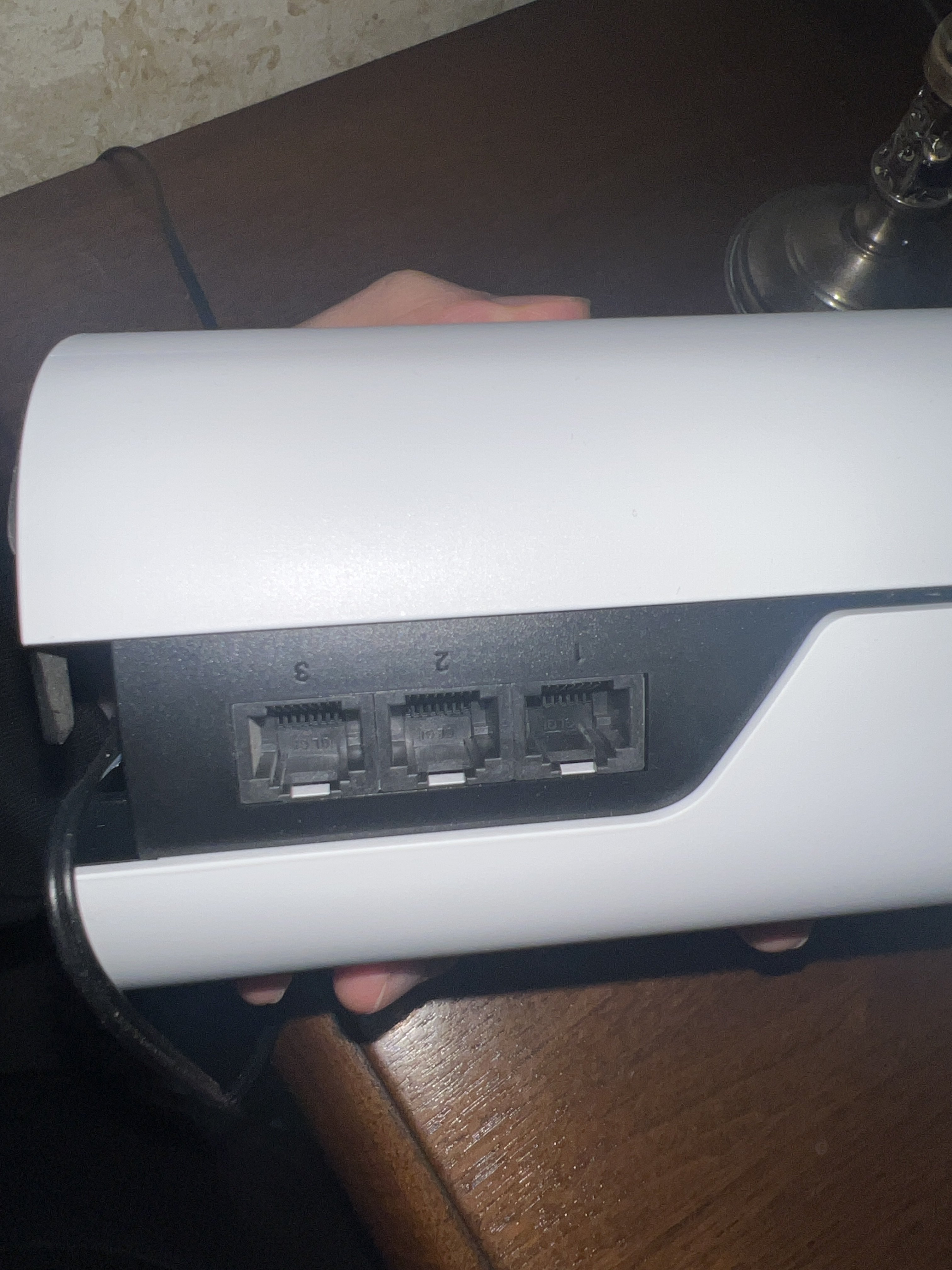

ToniIschcarpi Perchè io in realtà ho già dei router mesh collegati in casa quindi non avrei bisogno di un router, ma di un modem sì...quindi se con router a noleggio intendono modem/router allora sono tenuto a prenderlo a noleggio
Che dispositivi possiedi?
Come detto prima l'ONT fa da ''modem'' in FTTH quindi se i tuoi dispositivi possono fare da router, supportando il VLAN Tagging, vanno benissimo.
