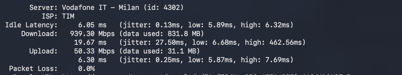

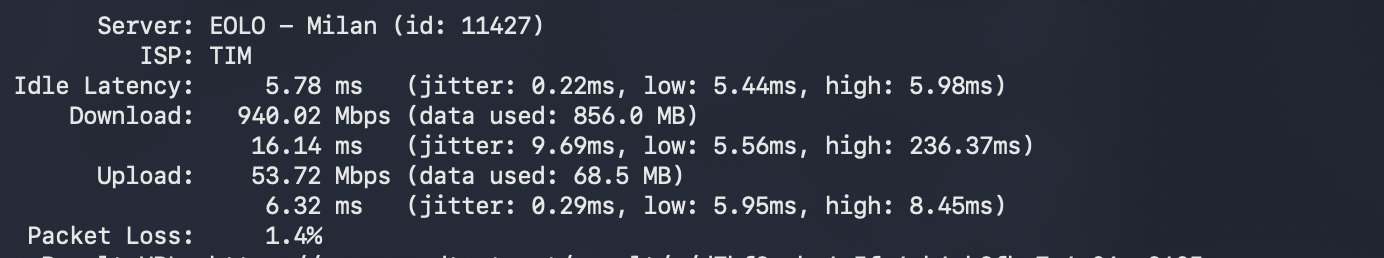

TheMarsican ndrnn Riesci a fare un test via cavo seguendo questa guida: https://fibra.click/speedtest/? Va benissimo anche con un PC con porte ethernet ad 1Gbit ma sarebbe meglio 2,5G.
TheMarsican ndrnn Ok, c'è assolutamente qualche problema. ndrnn ONT ZTE ZXHN F6005 Quale modello di questo ONT hai? Quello con bordi squadrati o quello con bordi arrotondati?
ndrnn TheMarsican Ciao, grazie per la risposta. Ho fatto un test come hai indicato purtroppo però ho dovuto usare un adattatore Ethernet - USB-C che arriva ad 1Gbit, allego comunque il risultato sui server di Milano, se invece pingo server il Tim più vicino il risultato è questo: Upload: 158.23 Mbps (data used: 211.1 MB) 1.74 ms (jitter: 0.22ms, low: 1.33ms, high: 3.46ms).

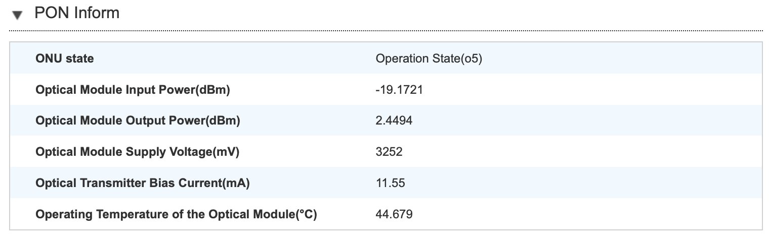

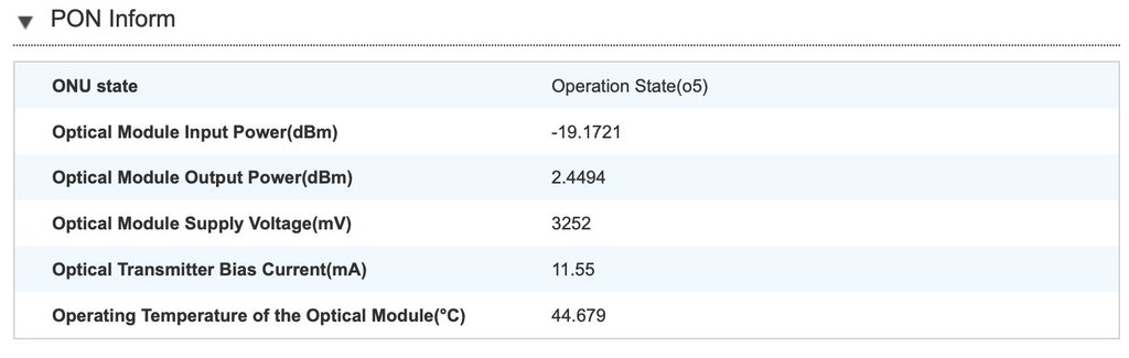

TheMarsican ndrnn Proviamo a farti accedere alla GUI dell'ONT per vedere i valori ottici. Collegati con il PC direttamente all'ONT, imposta alla scheda di rete del PC un IP fisso (metti 192.168.1.2) e poi da browser vai su 192.168.1.1. Come Username e Password usa: admin (tutto minuscolo per entrambe). Poi fai uno screen e mettilo qui.
TheMarsican ndrnn Speravo di trovare dei valori sballati almeno sapevamo quale fosse il problema ma invece sono ottimi. Hai possibilità di mettere un altro router al posto dei Deco?
