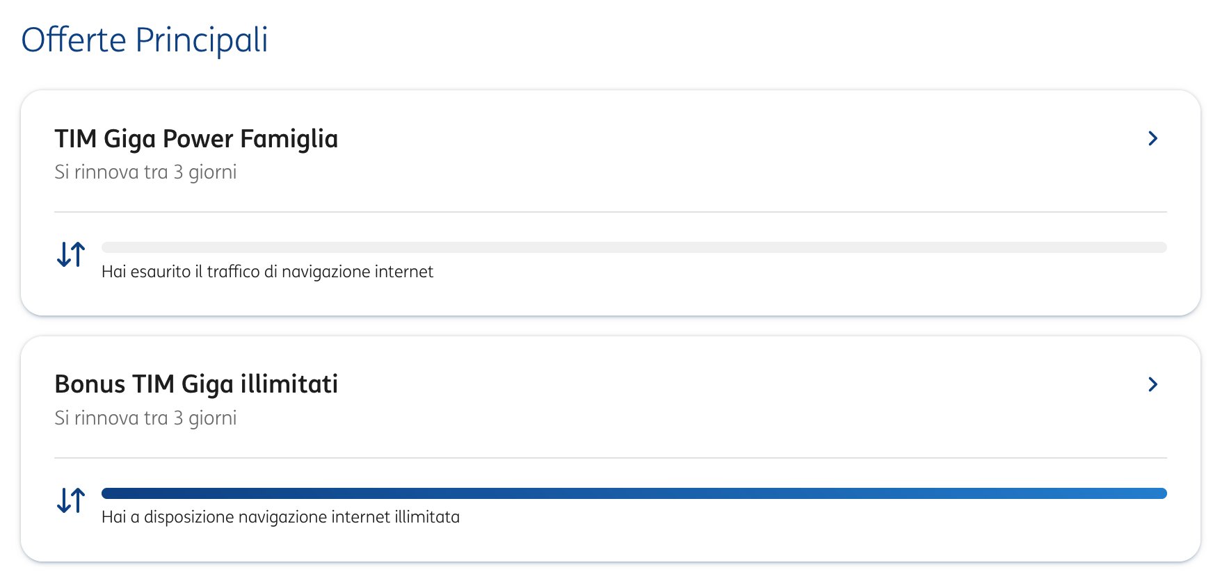

Al che ho controllato sulla app di TIM e ho visto questo:
In pratica sotto TIM Giga Power Famiglia mi dice che ho esaurito il traffico a disposizione, mentre sotto Bonus TIM Giga illimitati mi dice che... ho a disposizione navigazione illimitata.
Il router è correttamente agganciato alla cella con pieno segnale, ma nemmeno la funzione PING interna funziona. Ho già provato il riavvio senza successo.
Chiamando il 119, un primo operatore mi ha provato a fare un "riallineamento della linea" che non ha cambiato nulla. Un secondo ha fatto ulteriori verifiche e mi ha confermato che non vede blocchi e avendo i dati illimitati dovrei riuscire a navigare.
