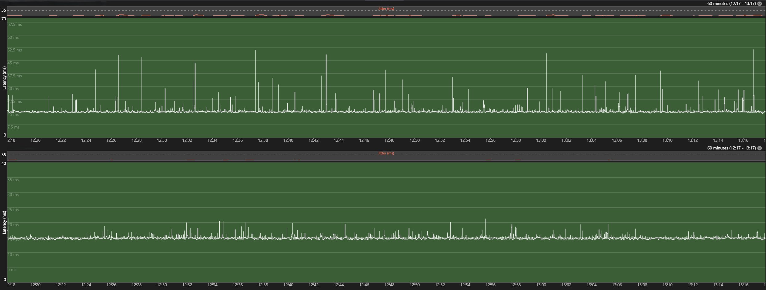

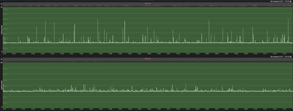

Jill Il secondo hop per quanto sia passato da 12 a 26, è comunque stabile, invece ho notato che il terzo hop (sono su namex) ha degli picchi frequenti a 35/45ms, nell'ordine di 1/2 al minuto
Jill Oggi il ping è sceso a 14/15ms, hop 2 (sotto) va bene, hop 3 invece è instabile, con picchi di 40/50ms
