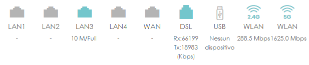

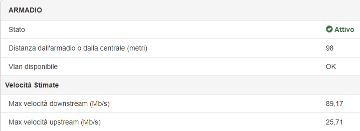

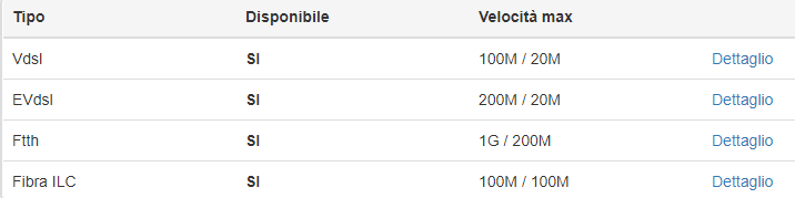

Matteo_Mabesolani Ah ok grazie, non lo sapevo. Poi hanno parlato con mia madre che è intestataria della linea, quindi peggio che mai. Nostra colpa che siamo ignoranti. Poi forse alla fine mi conveniva anche perchè con una 20megabit andavo a max 11 megabit effettivi in down e 0,53megabit in up. Comunque da quando ho postato, improvvisamente ha smesso di andare tutto, il led "link" e quello "internet" erano spenti. Dopo 5-10min si sono riaccesi e navigando mi ha fatto rifare la registrazione, ho fatto qualche test di velocità e ora va sui 59,2 megabit in down e 17,6 megabit in up...dal modem vedo che aggancia questi valori come portante, però io ho il cabinet a un centinaio di metri max, se anche mi hanno dato la 100 anzichè la 200 mega, speravo di avere molto di più, anche secondo fibermap le stime erano ben più alte e dice che disto a 98m dal cabinet...ma comunque venendo da quell'adsl non ci lamentiamo, il problema è il telefono fisso che non funziona! Per ora aspetto perchè se chiamo mi diranno di richiamare perchè ce ancora questa pratica aperta e non ho ancora ricevuto alcun sms di conferma attivazione. Comunque ti metto qualche screen e le statistiche (spero siano quelle che cercavi), in caso mi fai sapere e ti posto altro.
Con la 200megabit ho stimato 165,40 mbit in down e 25megabit in up, e infostrada ce l'ha ma non penso mi attivino quella ma la 100, in ogni caso rimane bassa rispetto le stime e non di poco.
