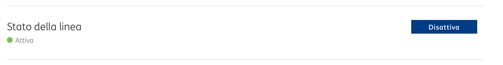

Steven Saviolo Adesso ho il Dream Machine 7 (UDR7) non è schifoso anzi! ed infatti sono indeciso se cambiarlo subito o aspettare la nuova infornata del prossimo anno Domanda : cliccando su Disattiva, equivale a mandare la pec secondo voi?
Saviolo Steven Parere mio senza volerti scoraggiare con un router del genere aspetterei al 100%. Non starei nemmeno a guardare il black friday tanto non ne vale la pena. Capisco la tentazione ma è veramente un buon router e ti merita assolutamente vedere se nel 2026 esce roba nuova (penso proprio di sì) e interessante.
