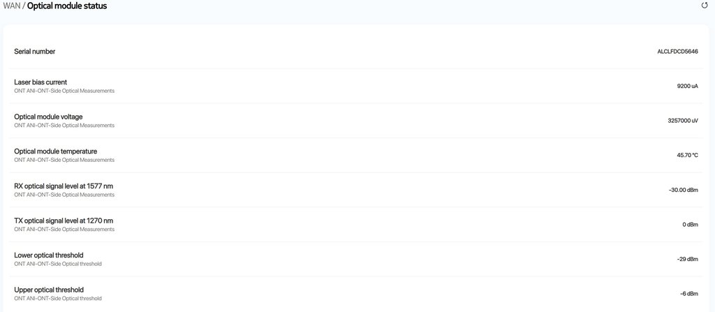

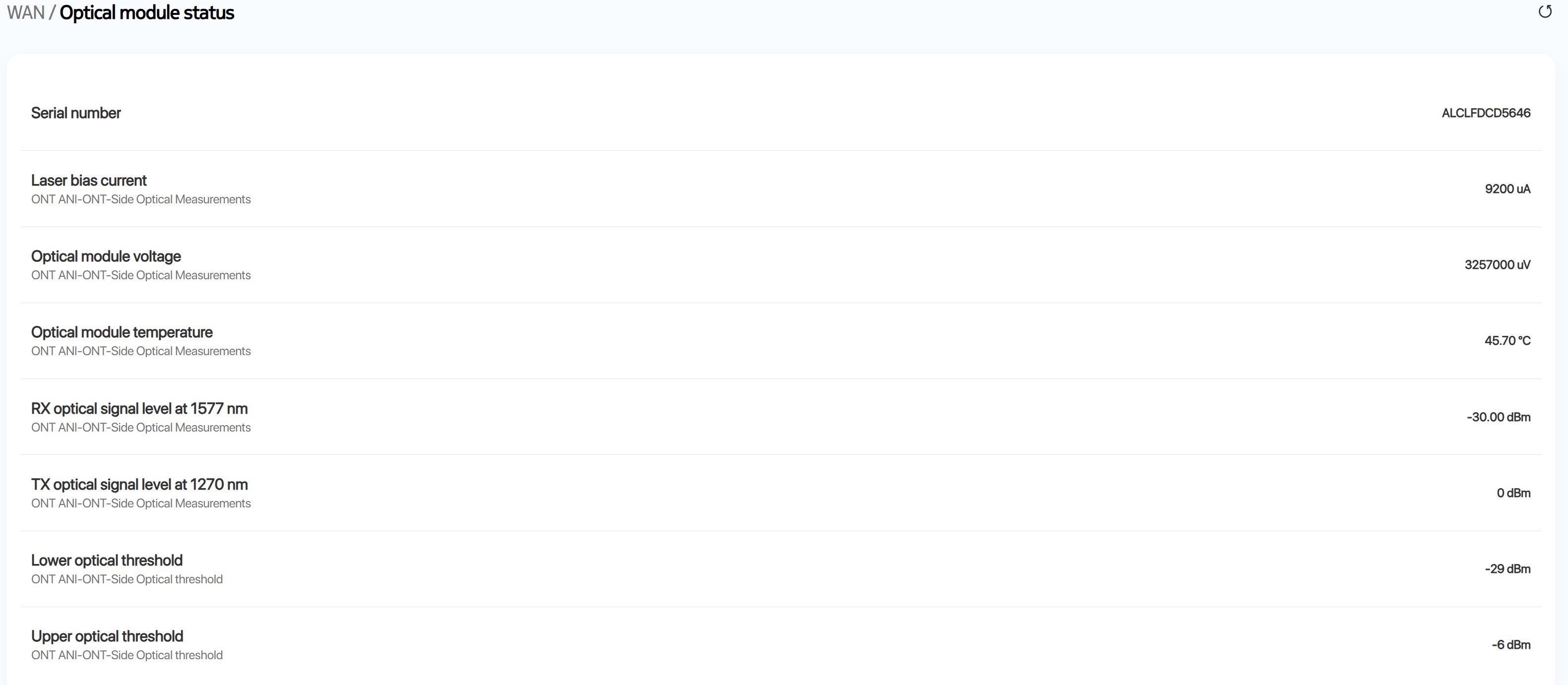

Ora, al di là della gestione piuttosto vergognosa della pratica da parte dell'infrastruttura e dell'azienda in subappalto, vorrei cercare di fare una diagnosi del problema, per quanto possibile. La mia prima ipotesi (da ignorante) è che la potenza ottica non è sufficiente per questo ONT: dal suo pannello di configurazione, rileva infatti -30 dBm (allego screen), mentre riporta un -29 dBm come soglia minima consentita (soglia compatibile con la sua classe B?); mi sto connettendo direttamente al connettore che era montato nella borchia ottica, con la bretellina il valore rilevato era addirittura -33 dBm... alla mia domanda esplicita, il tecnico sosteneva di aver già montato questi ONT con potenze fino a circa -33 senza incorrere in problemi.
Come controllo ulteriore, ho acquistato un OPM da 40 euro, che a 1490 nm rileva una potenza ottica alla borchia di circa -25 dBm: possibile che i rilevatori dell'OPM e dell'ONT distino così tanto nei valori letti?
