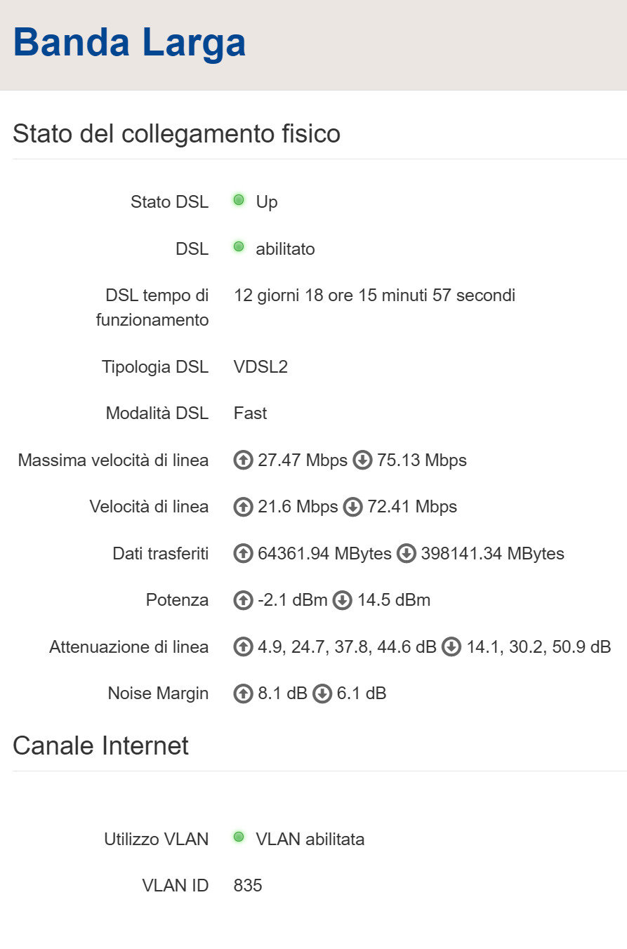

Salve a tutti,
al momento ho una fibra TIM da 100 mega, purtroppo non riesco a passare alla 200 mega in quanto secondo loro la mia distanza dal cabinet è di più di 900 metri e quindi la 200 mega non è possibile attivarla, tutto normale se fosse vero. Infatti non sono assolutamente a 900 metri dal cabinet ma molto meno, alcuni utenti mi dicevano che non viene calcolata la distanza dal cabinet a casa ma dei cavi in rame sotto terra, però in un'altra discussione avevo mostrato i valori della mia linea e tutti mi hanno risposto che non può essere una connessione da 900m di distanza. Volevo chiedere se qualcuno sul forum ha la possibilità di cambiare i dati sulle distanze in modo da inserire quella effettiva, sperando che in questo modo il passaggio alla 200 mega sia facilitato.
Vi allego i valori della mia linea, grazie mille.
Una cosa che avevo dimenticato di menzionare nell'altro post è che ho attiva l'opzione MAX SPEED sin dai tempi dell' adsl, non so se questo può influire in qualche modo sui valori.
