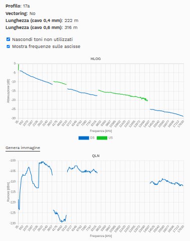

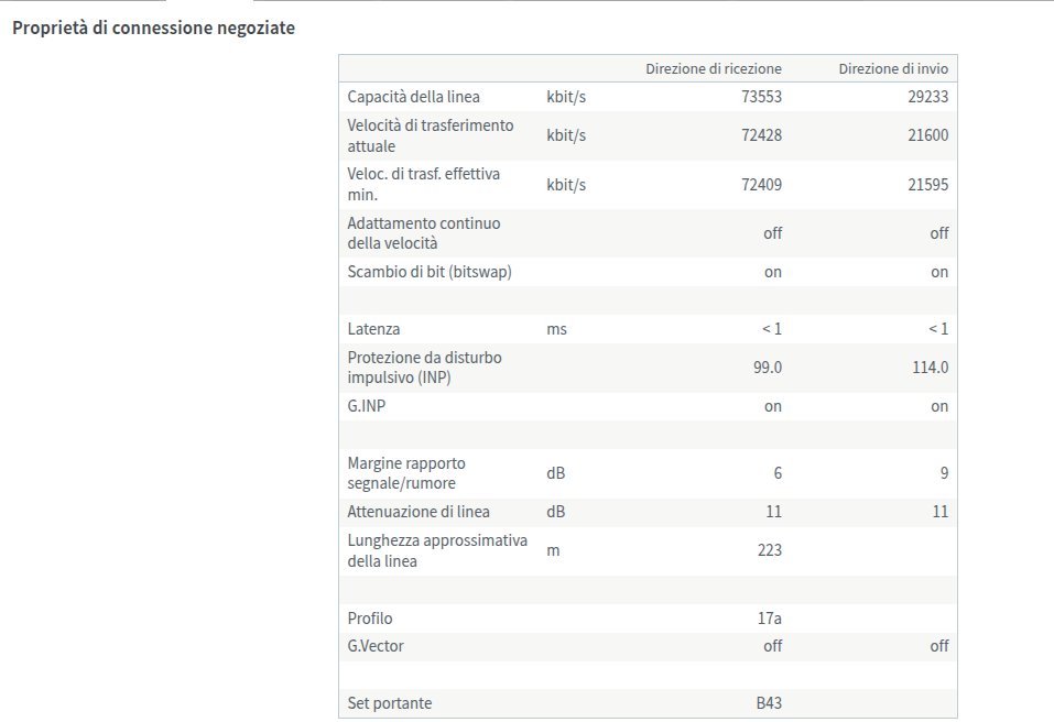

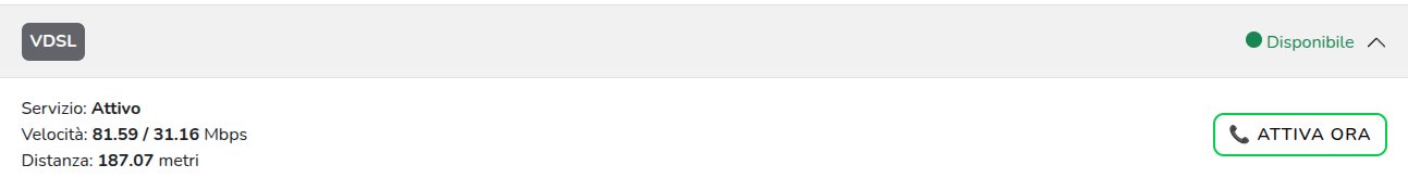

Dolla Sai a che distanza risulta la tua linea dal cabinet? Non intendo quella reale, ma quella che risulta sui vari siti.
Oltre una certa distanza Tim non permette upgrade, anche se la distanza reale invece lo permetterebbe senza problemi.
Peraltro ora che non sono più proprietari della rete il cambio profilo verosimilmente anche per loro sarà a pagamento così come per gli altri operatori, quindi può essere sia anche per quello che non lo permettano.
