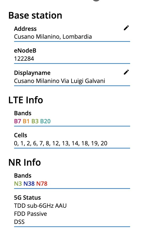

E punto una BTS WindTre distante 370mt (con N3 N38 N78) tramite una sim AlpSim.

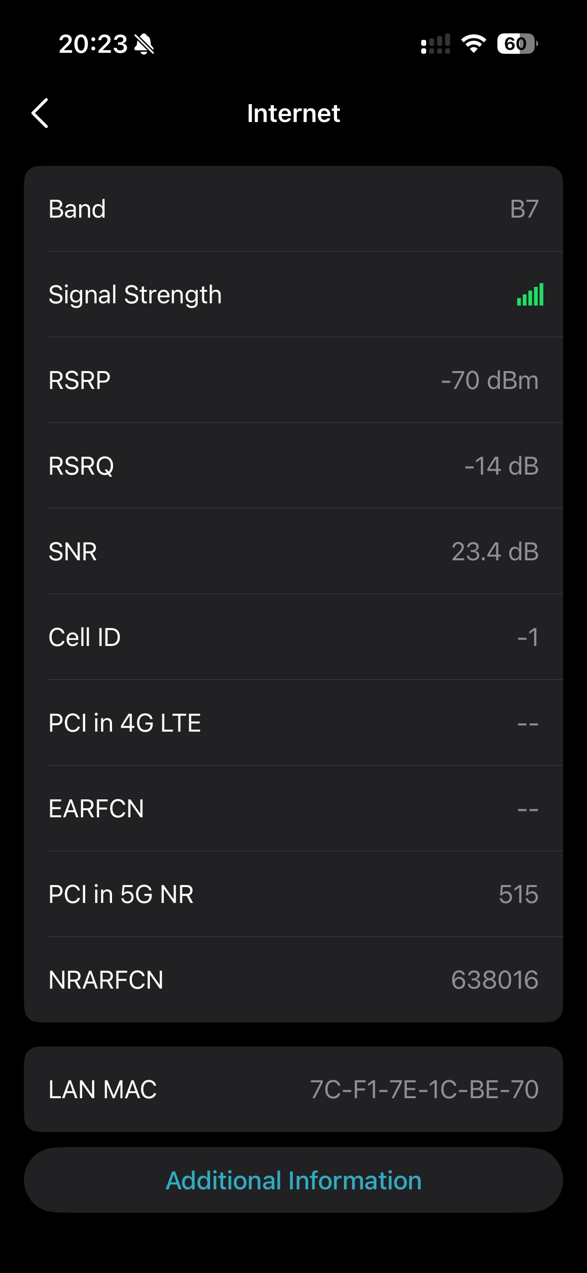

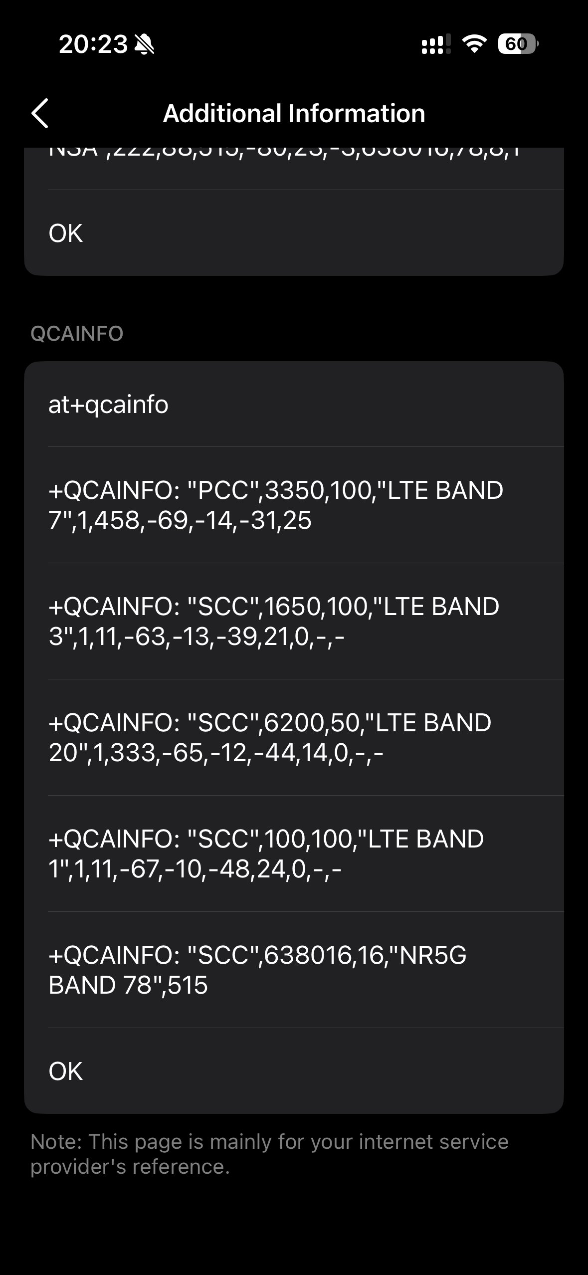

SNR buono 23dB, anche se il software Deco mi indica solo la banda B7...
Ottengo risultati direi buoni, tramite speedtest e fast.com siamo ad una media di 5/600DL e 80/100UL
