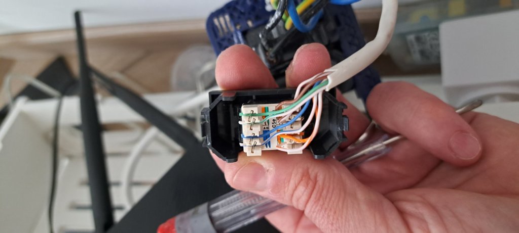

specialv50 cavoli non saprei, è li da diversi anni....io spero sia solo un problema di crimpatura...questa è la parte dal lato muro
E' fatta male? possibile che uno dei fili non faccia contatto? Come si fa a capire se non si spellano?
Ma poi perché il problema non si vede anche sul master
Più che male è fatta da cani. L'avvolgimento a spirale deve arrivare il più possibile vicino alle "forcelle", lasciando cosi tanti mm "dritti" introduci disturbi sulla trasmissione. Idem per la parte del cavo che avanza dopo il contatto, più ne lasci più fa da antenna libera che introduce ulteriori disturbi. Quella crimpatura è tutta da rifare.
