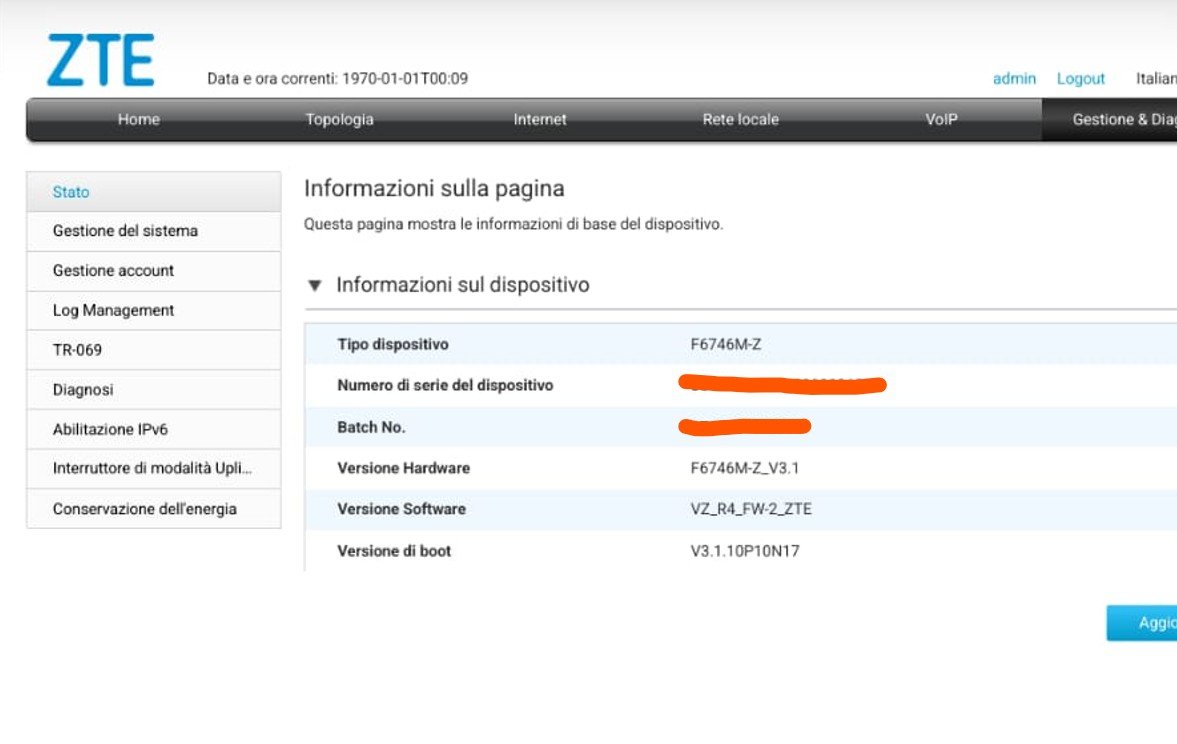

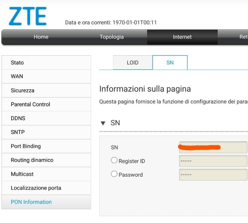

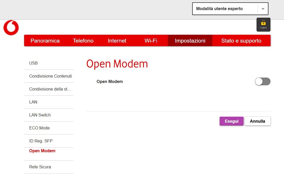

Nel menù del Seven ZTE c’è l’opzione "Open Modem", attivandola il router si resetta, si riavvia e passa alla Web GUI ZTE che sembrerebbe senza limitazioni. Dopo il riavvio non si è allineato perché ovviamente privo di configurazione e bisogna vedere se si riesce ad usare sfruttando il GPON interno o magari solo utilizzando un ONT esterno.
Io non avevo tempo, ho resettato dal tasto fisico e tutto è tornato alla personalizzazione Vodafone rifunzionando subito.
